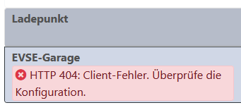

Habe gestern das IP-Schema bei uns im Netzwerk geändert. Auf dem 2.0 Testsystem habe ich dieses noch nicht nachgezogen und heute folgende Fehlermeldung gesehen:
Die Frage ist ob diese so bleibt oder die fehlende (IP-)Verbindung optisch anders dargestellt wird (Farbe, Icon, durchgestrichen, pulsierend, etc).

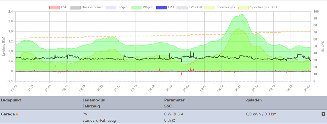

Habe jetzt kürzlich das neue SoC Modul für Skoda Connect eingebunden. Bin auf 2023-04-05 12:55:48 +0200 [2fa4ba7f8]
Es funktioniert auch soweit. In den Logs sieht man wie der korrekte SoC abgerufen wird, auch in der Regelung von PV etc. wird der SoC perfekt berücksichtigt.
Was allerdings nicht funktioniert ist die korrekte Darstellung im Graphen der Übersicht. Dort wird der SoC immer als 0 angezeigt und auch unten in der "Legende" beim Reload-Button für den SoC steht ebenfalls immer 0%.

Ja, gab leider noch ein Problem. Schau mal viewtopic.php?p=83932#p83932.gbggbg hat geschrieben: Sa Apr 08, 2023 7:53 am Habe jetzt kürzlich das neue SoC Modul für Skoda Connect eingebunden. Bin auf 2023-04-05 12:55:48 +0200 [2fa4ba7f8]
Mein PR https://github.com/openWB/core/pull/857 scheint bei Jens schon mal geholfen zu haben.
