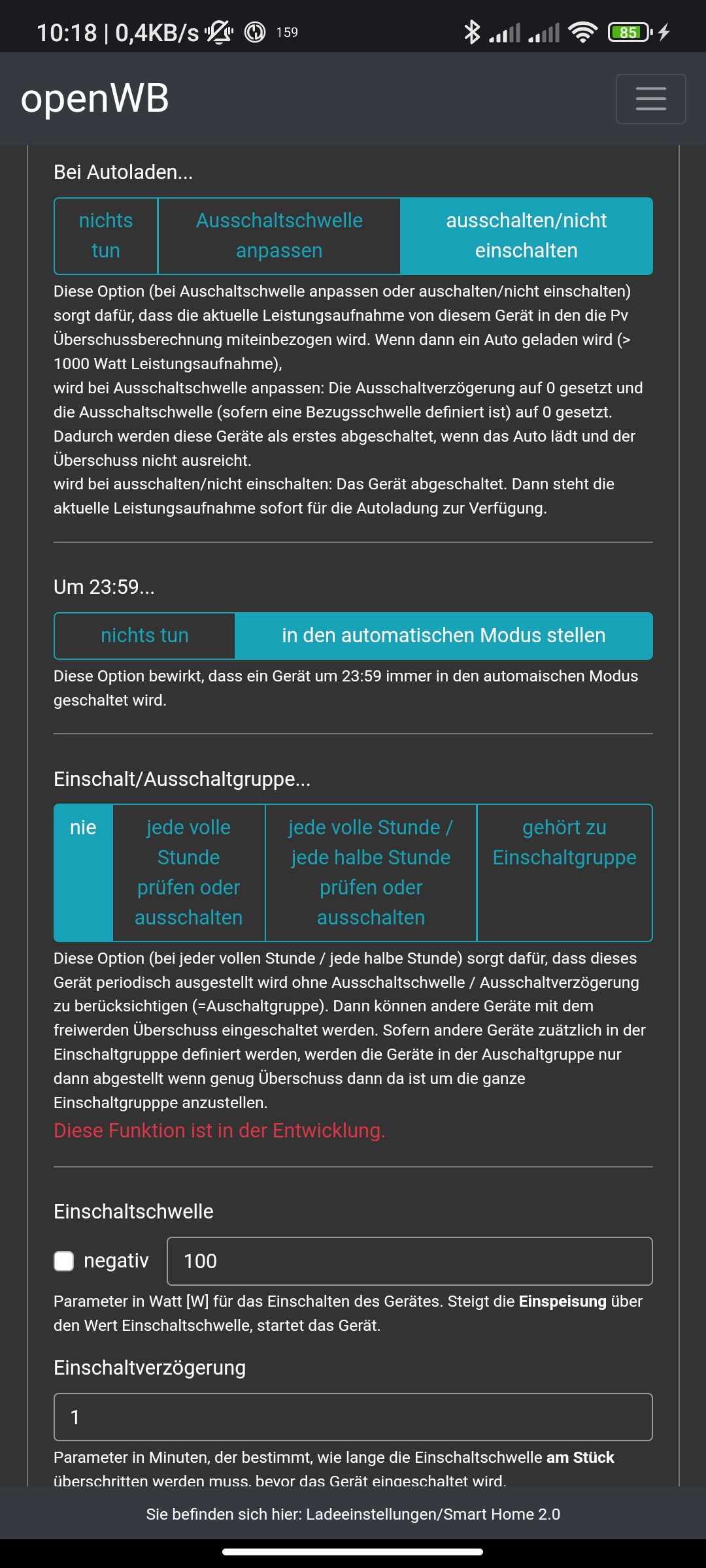

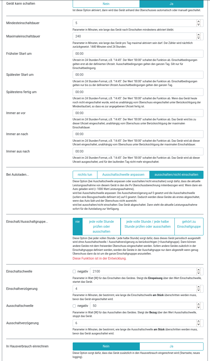

Ich habe aber eine Verstaendnisfrage zum SmartHome 2.0 Modul. Ich schalte damit 3 Geraete, die jeweils den drei Phasen meines 6kW Heizstabes enstprechen.
Alle drei Geraete, haben die Option "Bei Autoladen..." auf "ausschalten/nicht einschalten" gesetzt. So will ich erreichen, dass die Geraete ausschliesslich dann geschalten werden, wenn das Auto nicht laedt.

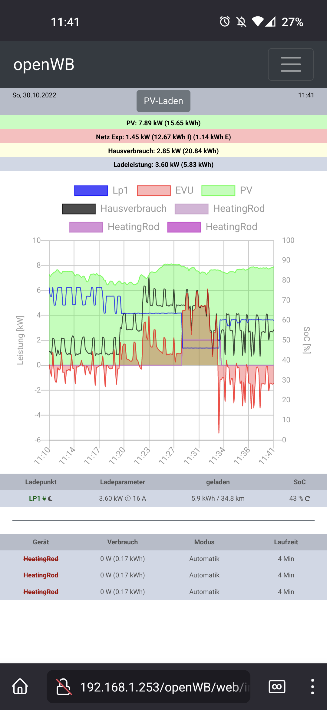

Nun sieht man aber im Dateianhang, dass die Gerate um 11:28 waehrend das Auto geladen hat, eingeschalten wurden.
Ich haette die Option so verstanden, dass in diesem Fall die Heizstaebe nie eingeschalten werden, selbst wenn genug Ueberschuss da waere.

Koennt ihr mir hierbei helfen?

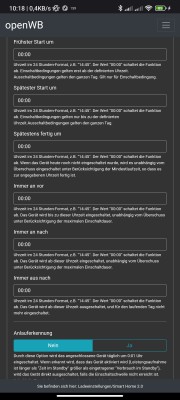

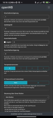

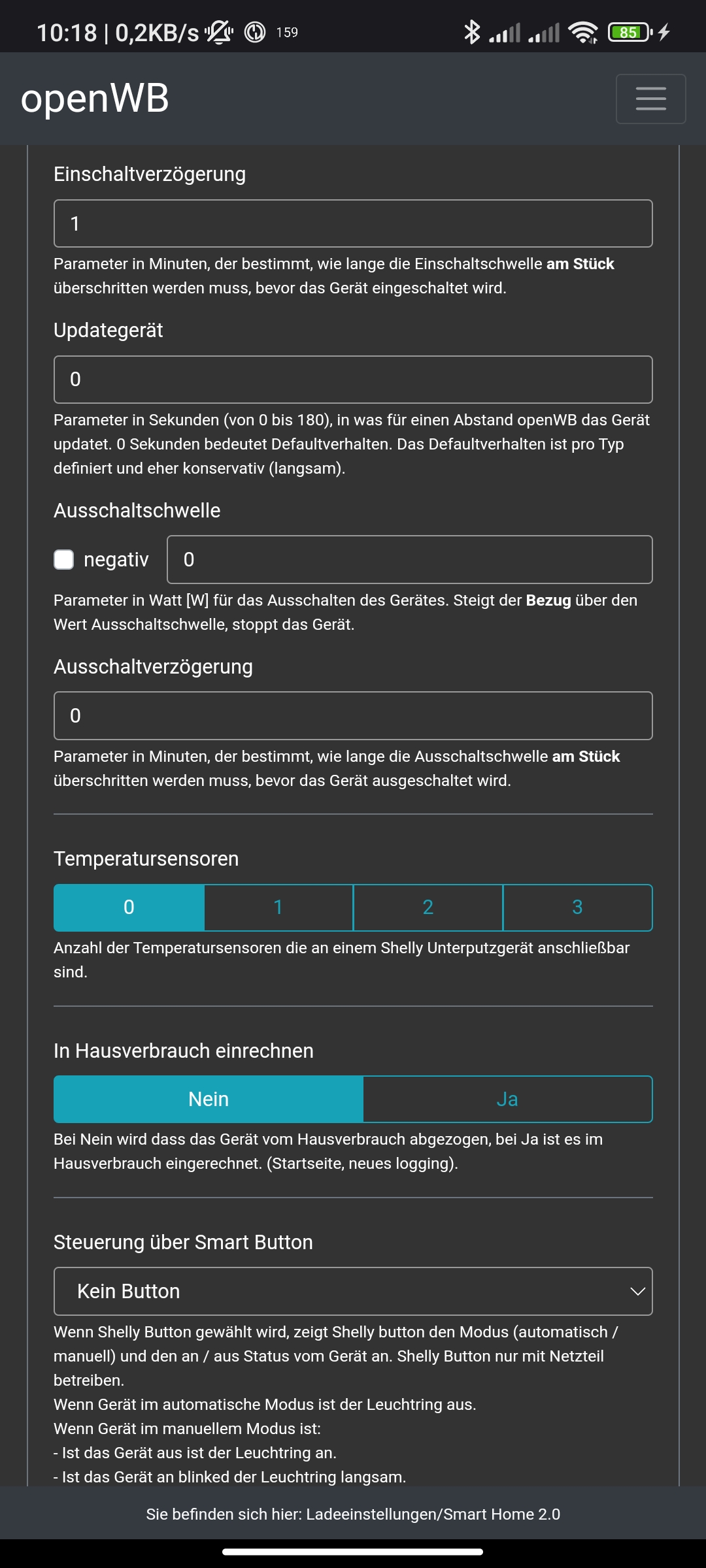

Ein zweites Problem welches ich habe ist, dass ich die Heizstab-Phasen gerne gestaffelt ein und Ausschalten wuerde. Dazu habe ich aktuell die Einschaltverzoegerung auf 4,5 und 6 Minuten gestellt fuer Phase 1, 2 und 3.
Beim Dateianhang sieht man aber, dass die Einschaltverzoegerung bei allen 3 Geraeten ja schon lange erreicht war, weshalb alle gleichzeitig einschalten. Gibt es hier eine bessere Steuerungsmoeglichkeit?

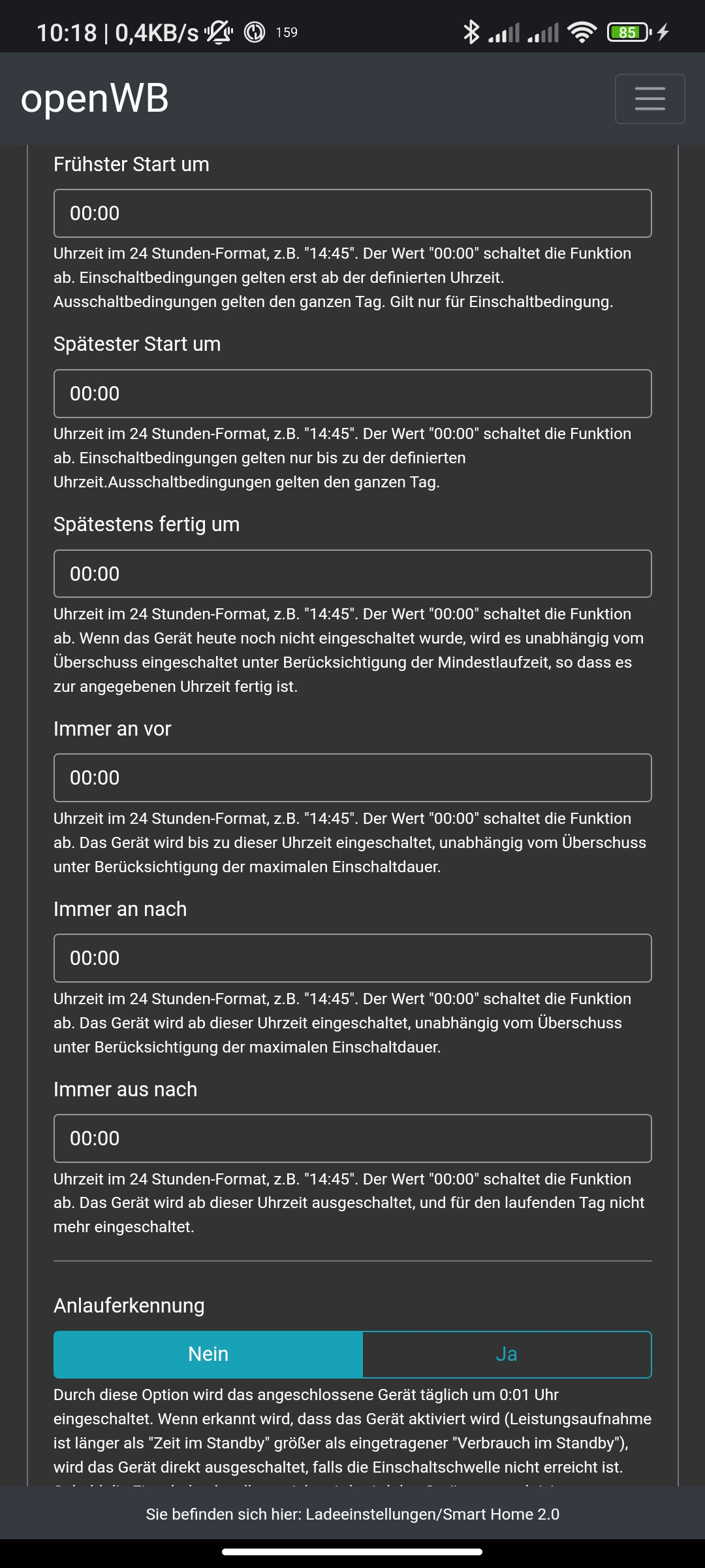

Ich hab zur Vollstaendigkeit noch meine aktuelle Konfiguration fuer eine der Heizstabphasen angehangen.

Du hast da ein paar Parameter, die das Ausschalten stark verzögern: Mindesteinschaltdauer von 5 Minuten plus nochmal 6 Minuten Ausschaltverzögerung. Einem Heizstab macht Takten nichts aus, deshalb würde ich da mal ansetzen.
Beiträge: 2450
Been thanked: 33 times
Re: SmartHome 2.0 schaltet Geraete ein, obwohl Auto im Lademodus
Beitrag von okaegi »
Mindesteinschaltdauer auf 0 setzten. Und bitte smartmq (siehe unten Signatur) einsetzen.

Vielen Dank fuer eure Vorschlaege, ich hab mal alles dementsprechend umgestellt und beobachte die Steuerung jetzt mal die naechsten Tage!

Hast du das Problem lösen können? Ich habe eine Shelly Steckdose und die wird während des Autoladens dauernd an und ausgeschaltet, obwohl in den Settings "aus bei Autoladen" abgehakt ist. Der Lademodus ist PV, spricht mein Auto wird aus dem Überschuss geladen.
Anbei Settings, Video (mp4 geht leider nicht, daher GooglePhotos) und smarthome.log.
Jemand ne Idee?
Die zweite Shelly Dose mit identischen Settings wird nicht geschaltet.
Danke, Andreas
https://photos.app.goo.gl/GJxcDtX5az31DAjm6
smarthome.log.txt
(200.15 KiB) 132-mal heruntergeladen

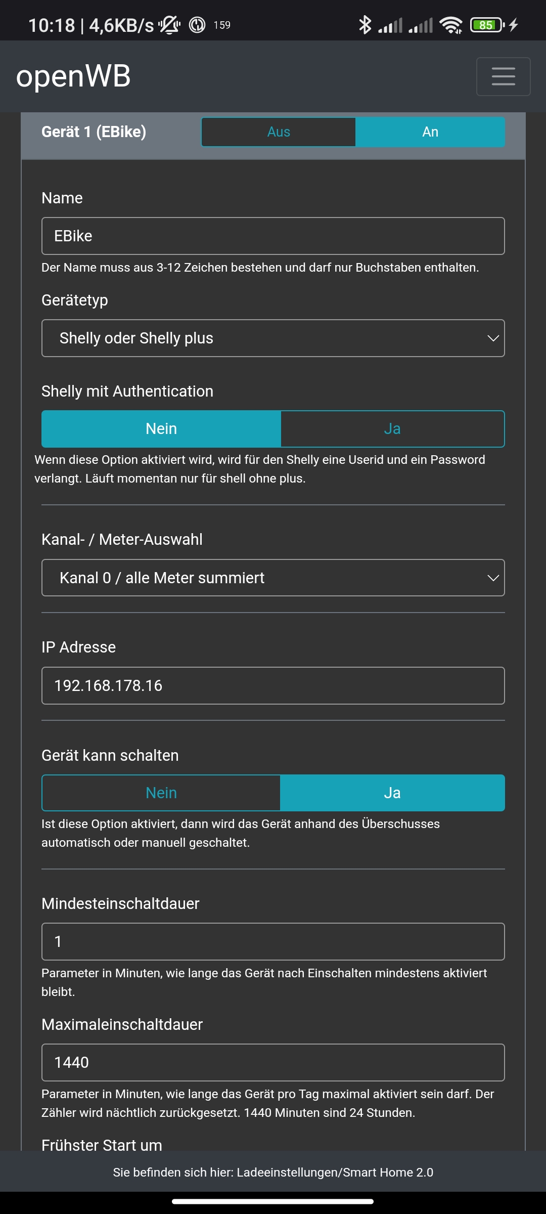

Um 2023-04-15 10:13:16,605 stellt openwb fest, das ebike an ist. (Rel:1). Oncnt ist 0, (on counter), d.h. der Shelly wurde nicht durch openwb eingeschaltet. Hat was anderes den shelly eingeschaltet ?

Ich habe gerade in der App von Shelly geschaut und dort ist die eBike Dose angeschaltet, die andere ausgeschaltet.
Auto lädt, also müsste ich OpenWB ausschließen können.
Habe jetzt beide Shelly manuell ausgeschaltet. Werde das weiter beobachten.

Die App von Shelly läuft über die Cloud. Vielleicht ist da was konfiguriert, was auch schaltet?

Nein auch da wird nichts automatisch geschaltet.
Nach dem manuellen Ausschalten (in der Shelly App) ist das Verhalten allerdings wie gewünscht. Scheint daran gelegen zu haben.
