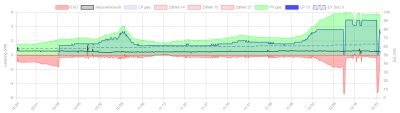

So wie es aussieht hab' ich noch ein 1p/3p Umschaltungsproblem. Die Umschaltung während PV-Laden von 1p auf 3p hat wie erwartet funktioniert, allerdings blieb der Ladevorgang nicht bei 3p sondern hat wieder auf 1p gewechselt. Auf den ersten Blick kann ich keinen Grund hierfür erkennen, es gab zwar kurze Einbrüche, aber die meiste Zeit blieb dennoch etwas Einspeisung übrig. Ich hätte daher keinen Wechsel zurück auf 1p erwartet.
Laufe auf 2023-04-17 12:16:26 +0200 [7d38cf00d], hab' in dieser Liste nichts weiter entdecken können was mir helfen würde. Update mache ich sobald die Sonne nicht mehr scheint ;)
2023-04-20 12:42:19 +0200 [8577468d] - Feature display (#865)
2023-04-20 10:41:46 +0200 [8fb15c2e] - Merge pull request #872 from benderl/web
2023-04-20 09:40:23 +0200 [f874b322] - check group membership
2023-04-20 09:14:26 +0200 [6edc6515] - fix send debug log
2023-04-20 09:14:04 +0200 [4d15f1ac] - fix spelling
2023-04-19 13:50:24 +0200 [ff96b01f] - Merge pull request #870 from alausser/patch-1
2023-04-19 12:27:51 +0200 [4bfa71b5] - Update api.py
main.log.txt
(2.66 MiB) 146-mal heruntergeladen

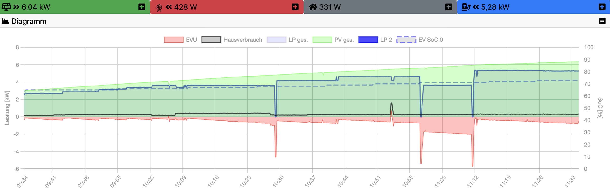

Das beschriebene Verhalten konnte ich auch gerade beobachten:
Man erkennt wohl sehr schön warum die Abschaltverzögerung begonnen wurde. Aber ich sehe keinen Grund, warum sie nicht wieder abgebrochen wurde.
Die Abschaltverzögerung steht bei mir auf 6 min, entsprechen 10 min Wartezeit beim Wechsel von 1 auf 3 Phasen. Die Version ist auch 2023-04-17 12:16:26 +0200 [7d38cf00d].
