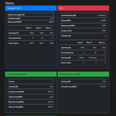

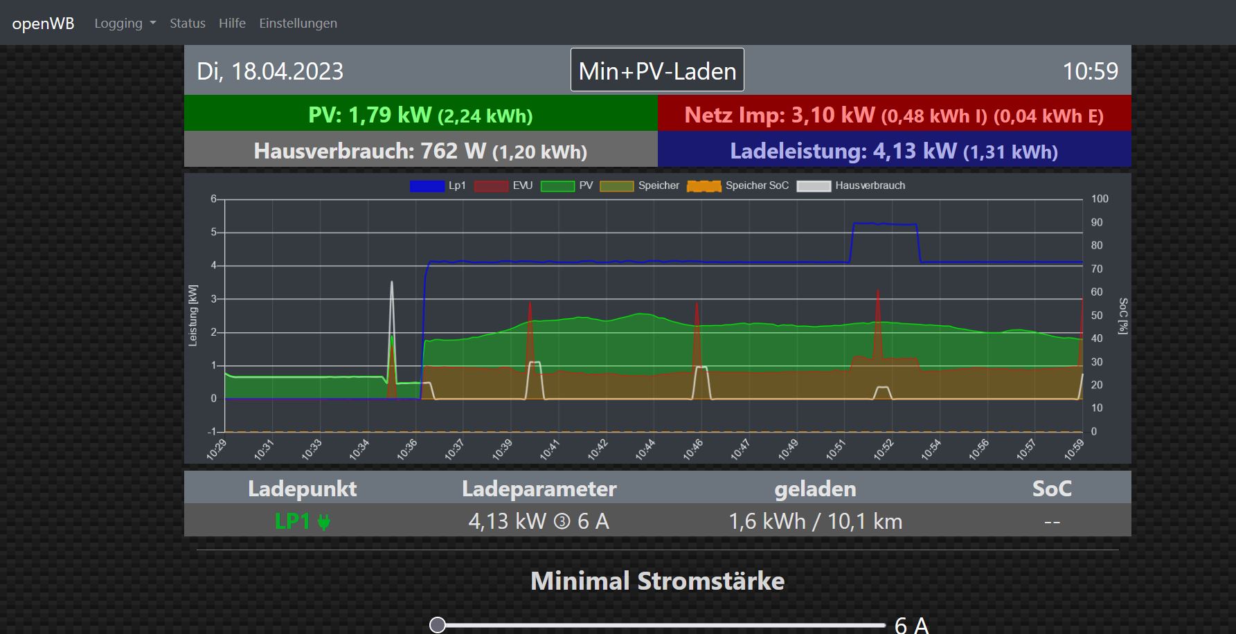

Aktuell habe ich ein Problem, dass wenn ich Einphasig lade mit 6A , dass der Hausstrom Verbrauch von vorher 300W auf 4 kW ansteigt.
Siehe auch Bild.... ( JA es läuft sonst nix) bei Dreiphasig ist alles super. Siehe Händisches umschalten.
Aktuell wie schon beschrieben muss ich alles händisch machen, da die Zähler noch nicht getauscht sind und die Anlage den Hausstromverbrauch/Ladestrom immer nachzieht.

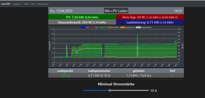

Kennt jemand das Phänomen , dass es hier Probleme gibt mit der anzeige Ausgabe des Hausverbrauches... Dieser Springt immer auf 0 wenn ich Lade wenn mein Durchlauferhitzer anspringt geht er kurz hoch dann wieder zurück.... ICh habe es auch schon mit verschiedenen Ampere Zahlen probiert.
Ist das ein Indikator für einen kaputten RCT Power sensor?

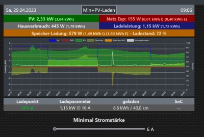

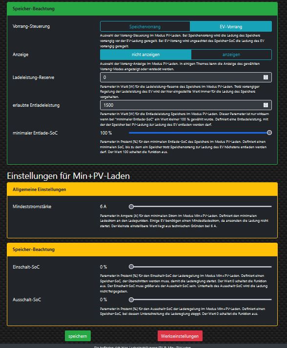

Kann mir jemand Sinnvolle Werte Sagen für die Hausspeicherschonung beim EV laden?
Hier mal ein Bild wie es aktuell aussieht beim Laden im min PV (Geht aktuell nur min PV wegen nur 1% Netzeinspeisung--> Zähler sind noch nicht getauscht)

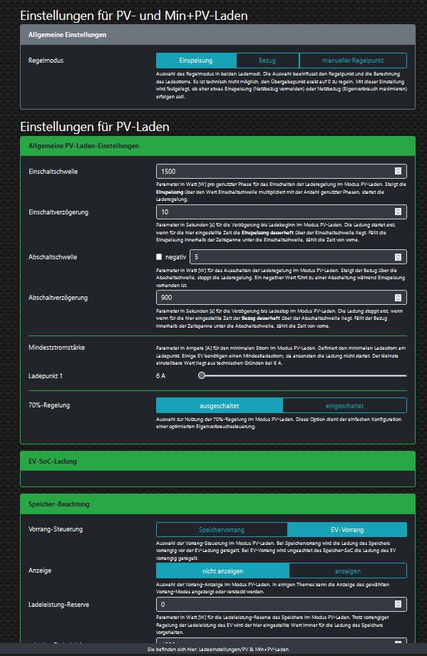

Hier die aktuellen(Standardeinstellungen)
