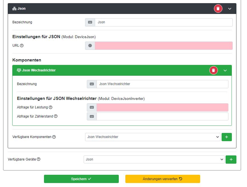

Ich meinte diese Einstellung:
also unter Konfiguration - Geräte und Komponenten anlegen:
Gerät Typ Json, darunter den Json Wechselrichter.
Dann den Url und json Filter (rosa Felder) setzen wie in 1.9.
Danach in der Hierarchie den Json WR parallel zum SMA WR setzen.
