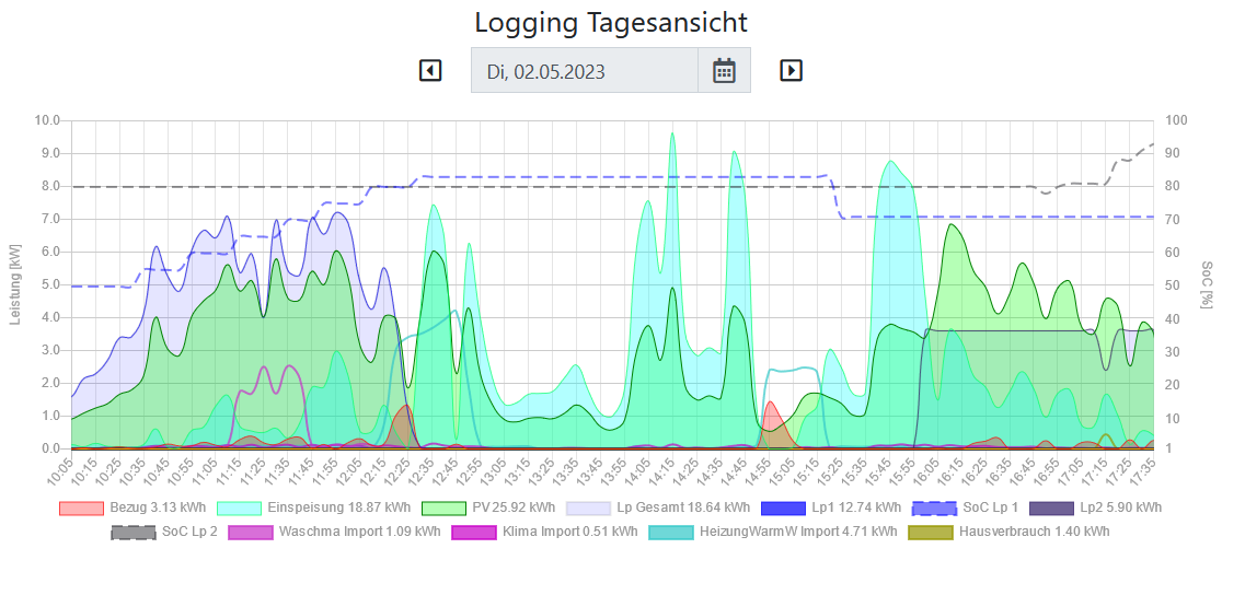

...ich kam, sah und... klemmte um! Ab ca. 16:10 Uhr :-)
Nun passt es endlich! Ist ja wirklich ein Ding!
You made my day :D
