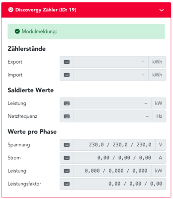

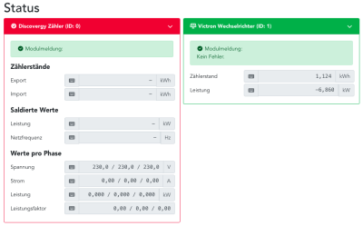

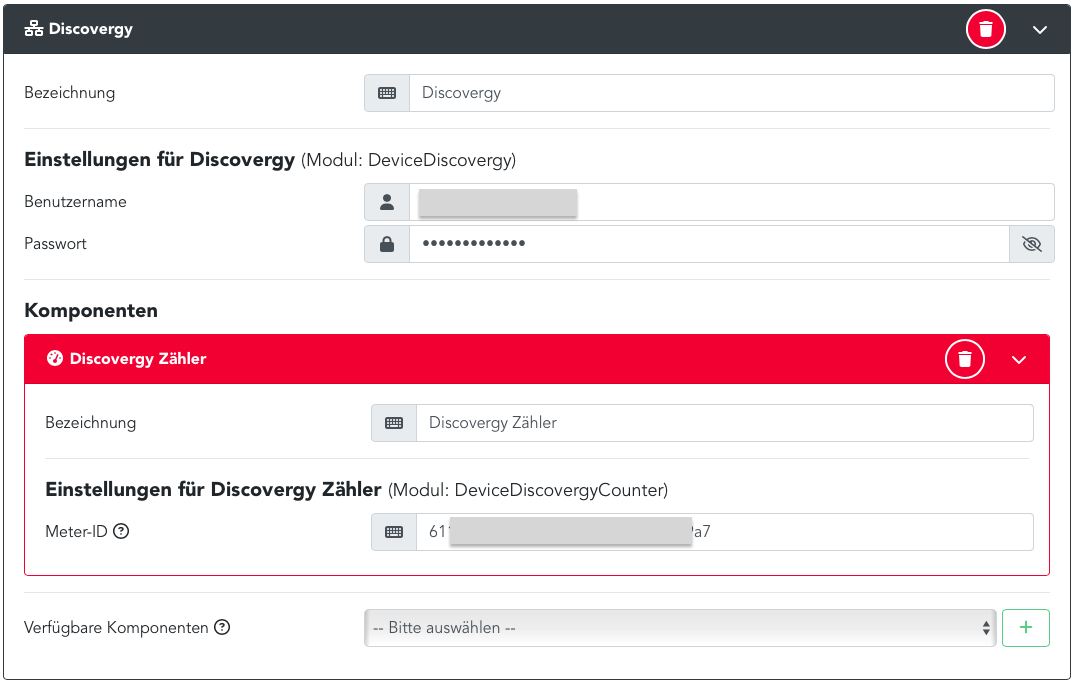

Mit dem Discovery Zähler habe ich Probleme. Der zeigt einfach keine Werte an.
Leider habe ich keinen richtigen Ansatzpunkt woran das liegen könnte.
Wenn ich nur den eintragen würde, dann hätte ich überhaupt keine Werte von EVU-Seite.
Es ging mir auch darum zu sehen wie die Differenzen zwischen CG und Discovery aussehen würden. Im Prinzip sollten sie gleich sein, aber ich vermute unterschiedliche Abtastraten etc. Der Unterschied hätte mich interessiert.
Dabei bin ich eben drauf gestoßen, dass der Discovery-Zähler in Version2.0 gar keine Werte anzeigt.

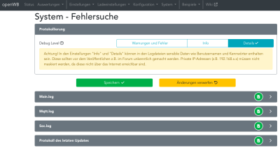

Geht viel einfacher. Du gehst in System/Fehlersuche und öffnest das Main Log.
Dan suchst du nach ***Start*** und kopierst alle Einträge zwischen 2 ***Start*** Bereichen raus.
Die packst du in einen Code Block </> und fertig.

derNeueDet hat geschrieben: Di Mai 02, 2023 8:21 pm Ich seh im Log nem Menge Victron, aber nichts von discovergy.
Ja, das ist sehr schade und mir auch unverständlich, warum der Name des Zählers nicht im Log auftaucht. Wo könnte man denn diesen Verbesserungsvorschlag eingeben?
Er taucht auf, wenn man folgende Zeile dahingehend interpretiert:
2023-05-02 22:08:50,539 - {control.data:310} - {INFO:MainThread} - counter_all_data
CounterAllData(config=Config(reserve_for_not_charging=True), get=Get(hierarchy=[{'id': 19, 'type': 'counter', 'children': []}, {'id': 3, 'type': 'inverter', 'children': [{'id': 6, 'type': 'inverter', 'children': []}, {'id': 5, 'type': 'inverter', 'children': []}, {'id': 9, 'type': 'inverter', 'children': []}]}, {'id': 4, 'type': 'bat', 'children': []}]), set=Set(loadmanagement_active=False, home_consumption=569.3, invalid_home_consumption=0, daily_yield_home_consumption=185.66893464342888))
Ohne children keine Werte, kann das die Erklärung sein?
Ist aber eingetragen:
Und die eingetragenen Werte funktionieren auch, wenn man den dazugehörigen Link manuell testet.

Das Ergebnis ist leider noch immer so, dass der Discovergy-Zähler Fehlermeldungen produziert und keine Werte anzeigt.
