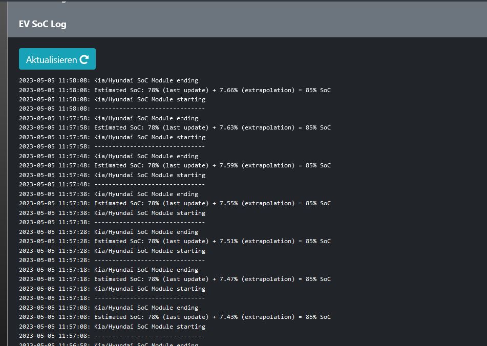

Re: Support: Kia
Hallo Jürgen,
ich habe meine Einträge angeschaut und weiß nicht, was ich falsch gemacht haben könnte.
Laut EV Socc Log wird der Soc von openwb abgefragt (bzw. hochgerechnet):

Re: Support: Kia
Also laut dem Debug wird der SOC sowohl richtig abgerufen wie auch hochgerechnet. Und er wird immer noch nicht angezeigt?

Re: Support: Kia
Der Neustart war die Lösung. Sorry, darauf hätte ich selbst kommen können.
