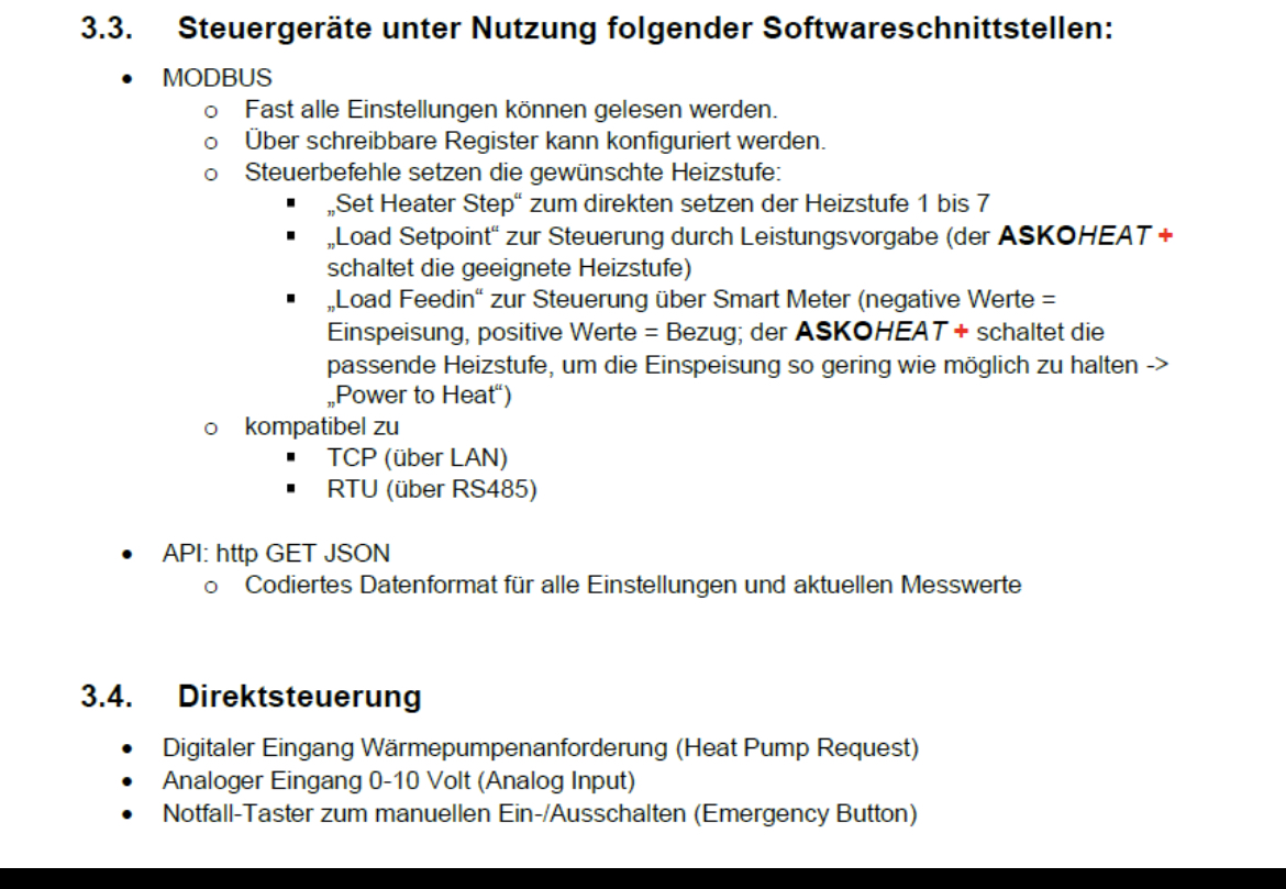

Vielen Dank für die Antworten. Folgende Steuerungsmöglichkeiten sind möglich. Leider ist der Heizstab schon verbaut.
Ich bin für jeden Tip dankbar
Liebe Grüße
Chris

Das sollte gehen.
Welchen Heizstab hast du genau ?
Hier die Beschreibung:
http://www.download.askoma.com/askofami ... odbus.html
Müsste
(Modbus) Load Setpoint Value: poitive 0-max. watt (ASKOHEAT switches the power automatically)
Mit Adresse 201 sein.
Bist du bereit zum testen ?
