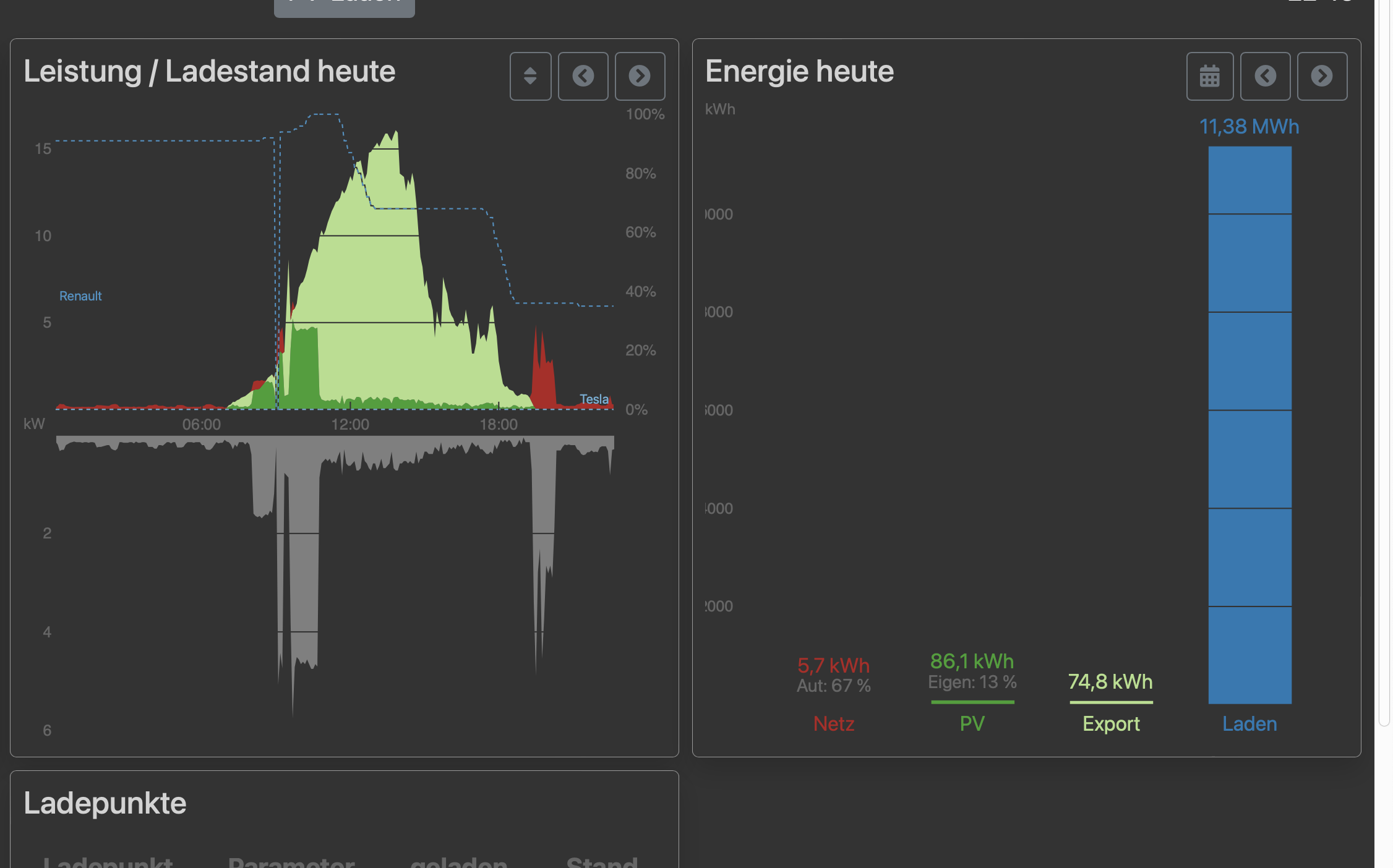

Danke Lutz für die Info.
Nach "Update" auf die letzte Stable sind die Meldungen im Log nun weg.
Allerdings sieht die Statistik von heute interessant aus.
Kein Hausverbrauch, dafür 11MWh geladen.
Wäre schöon wenn das Auto sooo einen Akku hätte ;-)
Oliver
