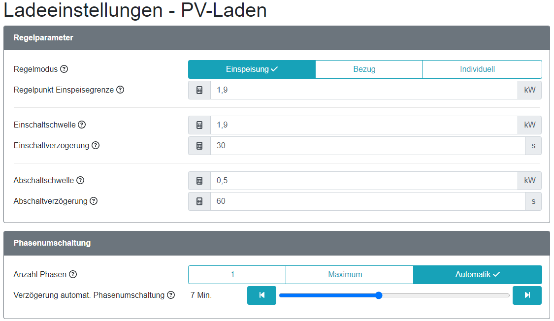

Umschalten beim PV-Laden von 1-phasig auf 3-phasig wenn genug Power von der PV-Anlage kommt --> funktioniert nicht
Habe versucht im Forum rauszulesen, welche Funktion dafür verantwortlich ist bzw. was ich wo einstellen muss. Leider ohne Erfolg.
Jetzt versuche ich es also auf diesem Weg in der Hoffnung, dass mir hier jemand helfen kann.
Hier mal die Screenshots meiner Einstellungen:

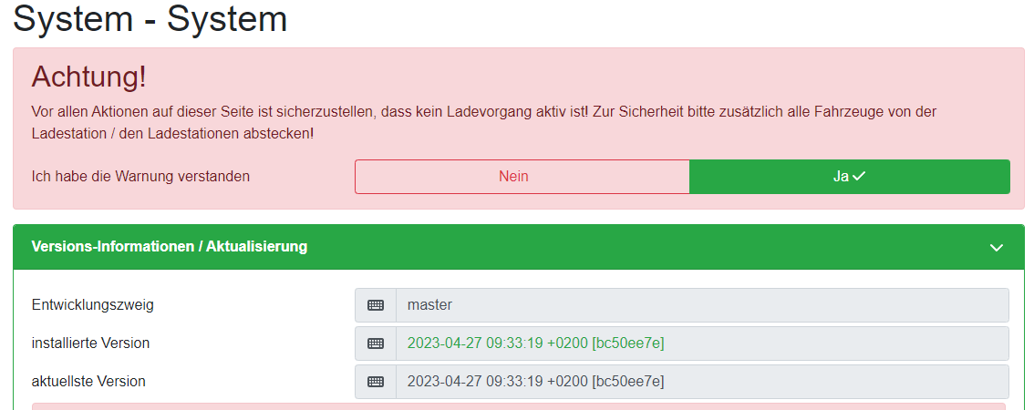

aktuelle Version
aktuelle Version

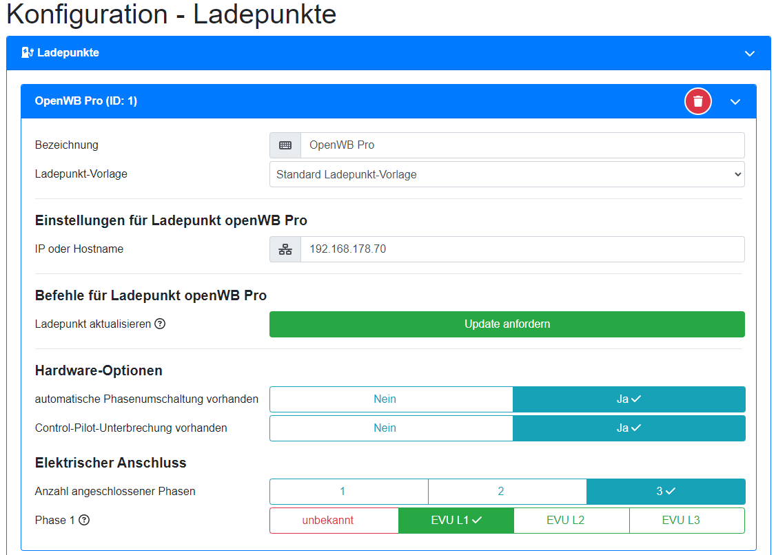

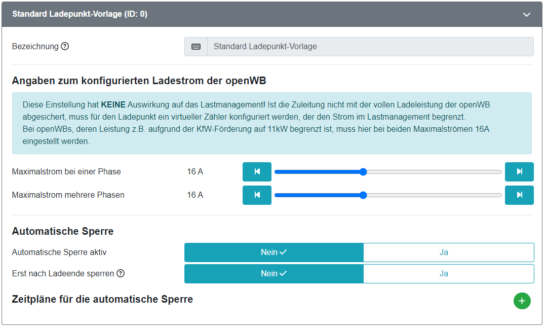

Einstellungen Ladepunkt Teil1
Einstellungen Ladepunkt Teil2

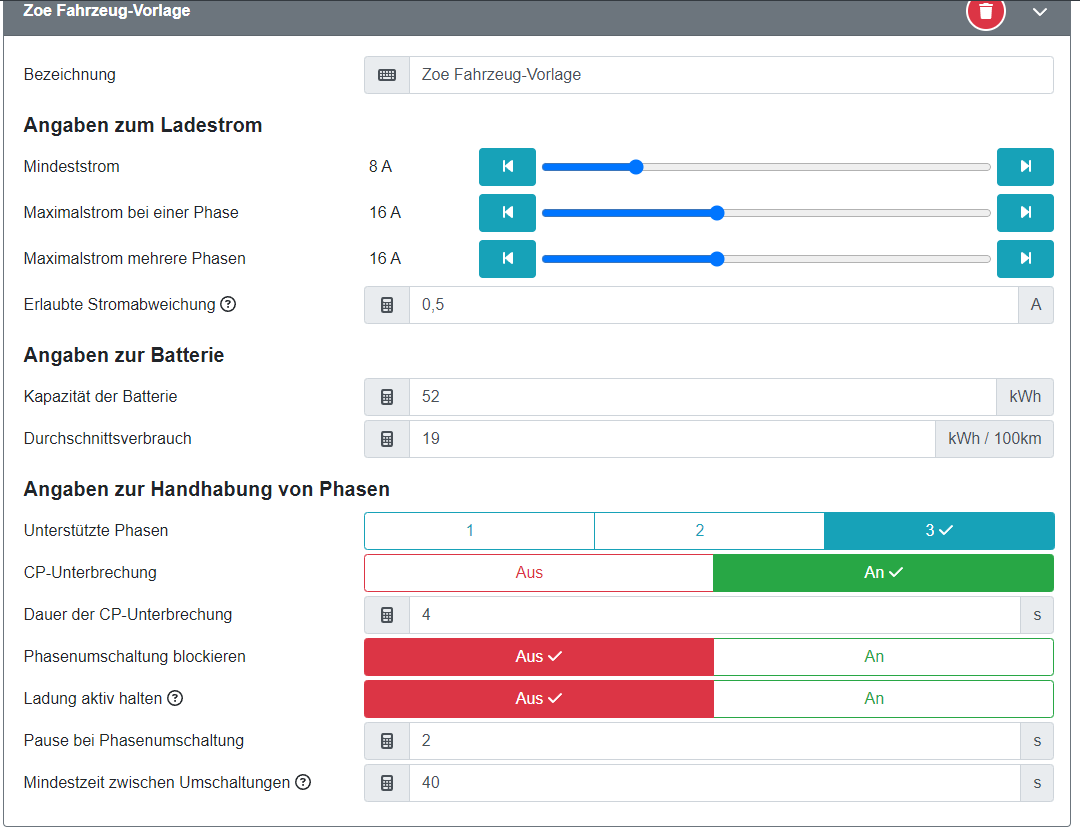

Fahrzeugvorlage
Fahrzeugvorlage
Ladeeinstellungen PV-Laden

unter Software 1.9x?
Sieht mir nach v2.0 aus.

Hallo aiole,
wo finde ich die SW version - hatte gesucht aber in der openWB Webansicht nichts gefunden?

owb 2.0 ist momentan noch BETA, d.h. Fehler sind durchaus möglich.
Die Version vom 27.4.2023 ist schon relativ alt - ein Update könnte das Problem evtl. verbessern.
In diesem Thema ab ca. Seite 31 gibt es einiges zur 1p3 Umschaltung in 2.0: viewtopic.php?t=6312
