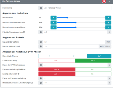

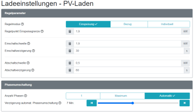

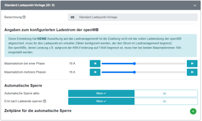

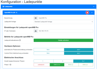

Hallo liebes Forum,
ich bin seid 2 Wochen stolzer Besitzer einer openWB Pro incl. OpenWB standalone 2.0 (Beta) sowie einer Renault Zoe R135 z.e.50.
Nachdem ich mich die Wochen davor (und auch jetzt) durch das Forum gewühlt habe, um alle möglichen Einstellungen zu verstehen bin ich mittlerweile auch glücklicher Nutzer. Die openWB macht einen tollen Job.
Jetzt kommt das Aber..
PV-Laden 1-phasig --> geht hervorragend inkl. Nachführen wenn genug Power von der PV-Anlage kommt
Sofortladen 3-phasig --> geht hervorragend inkl. Nachführen wenn genug Power von der PV-Anlage kommt
Umschalten beim PV-Laden von 1-phasig auf 3-phasig wenn genug Power von der PV-Anlage kommt --> funktioniert nicht
Habe versucht im Forum rauszulesen, welche Funktion dafür verantwortlich ist bzw. was ich wo einstellen muss. Leider ohne Erfolg.
Jetzt versuche ich es also auf diesem Weg in der Hoffnung, dass mir hier jemand helfen kann.
Hier mal die Screenshots meiner Einstellungen:
Würde mich sehr über eure Hilfe freuen.

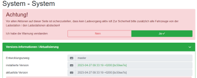

Re: PV-Laden Phasenumschaltung von 1-p auf 3-p funktioniert nicht
Hallo aiole,
wo finde ich die SW version - hatte gesucht aber in der openWB Webansicht nichts gefunden?
Kann ich das Thema umhängen in Software 2.0?
Mausepaul
Mausepaul
owb 2.0 ist momentan noch BETA, d.h. Fehler sind durchaus möglich.
Die Version vom 27.4.2023 ist schon relativ alt - ein Update könnte das Problem evtl. verbessern.
In diesem Thema ab ca. Seite 31 gibt es einiges zur 1p3 Umschaltung in 2.0: viewtopic.php?t=6312
