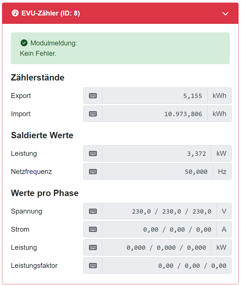

Ich bin jetzt einen Schritt weiter. Ein virtuelle müsste lt. Wiki ansich reichen, tut er aber in der Praxis nicht. Die Ströme und Leistungen werden nicht pro Phase aggregiert, sondern nur die Leistung in Summe. Das wiederum reicht natürlich der Steuerung fürs Lastmanagement nicht aus und deshalb wird einfach volles Rohr geladen... Ich denke, das ist ein Bug. Bin gerne bei der Analyse behilflich, falls sinnvoll.
Ich habe daher nun ganz oben ein MQTT-Device als Zähler konfiguriert und mein Skript angepasst. Ich aggregiere nun sowohl die Ströme (Feld currents) und Leistungen (Feld powers) pro Phase als auch die Summe der Leistung (Feld power). Damit läuft die Regelung für den Moment erstmal...

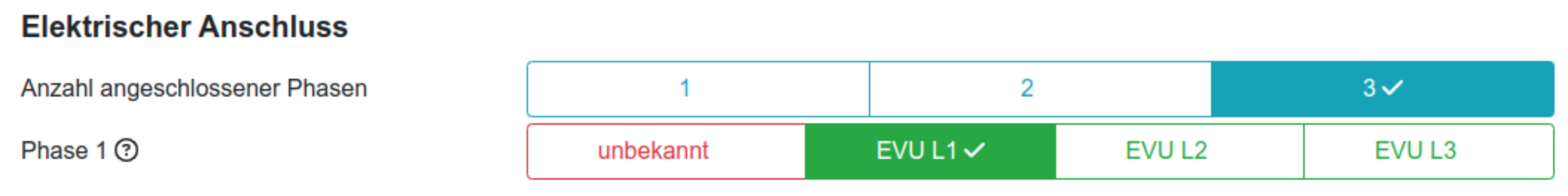

Ich vermute mal, dass bei den Ladepunkten die Einstellungen zum elektrischen Anschluss nicht vollständig gesetzt sind?
Bei "Phase 1" ist vermutlich "unbekannt" eingestellt.

Das war in der Tat so. Ist geänert. Ich probiere es nochmal, wenn jmd. gleichzeitig lädt und gebe Bescheid...

Es läuft leider weiter nicht. Die virtuellen Zähler aggregieren die Ströme der darunter ligenden Ladepunkte nicht. Das obere MQTT-Device befülle ich selber. Wenn ich es raus nehme, funktioniert es auch nicht. Im Folgenden das Log und Screenshots der Devices:

masi79
Beiträge: 74
Registriert: Fr Dez 11, 2020 7:17 am
Re: Lastmanagement
Beitrag von masi79 »
Ich habe jetzt mal testweise sämtliche Zähler bis auf den "obersten" gelöscht - selbst dann ging es nicht. ABER: dann hab ich das JSON-Device für den Wechselrichter auch noch gelöscht und jetzt rechnet er plötzlich korrekt. Auch nach erneuten Anlegen des JSON-Device geht es jetzt. Weiß nicht, ob das bei der Fehleranalyse hilft, gerne kann ich auch noch was ausprobieren, falls das hilft. Sonst hilft es ja vielleicht jmd., der irgendwann auf das gleiche Problem stößt.
masi79
Beiträge: 74
Re: Lastmanagement
Kommando zurück: wenn das JSON Wechselrichter Device wieder drin ist, funktioniert es nicht. Die Ströme und Leistungen pro Phase werden dann nicht mehr aggregiert. Es muss also definitiv daran liegen.
mrinas
Beiträge: 2174
Has thanked: 11 times
Been thanked: 13 times
Re: Lastmanagement
Beitrag von mrinas »
masi79 hat geschrieben: Mi Mai 17, 2023 1:23 pm Kommando zurück: wenn das JSON Wechselrichter Device wieder drin ist, funktioniert es nicht. Die Ströme und Leistungen pro Phase werden dann nicht mehr aggregiert. Es muss also definitiv daran liegen.
Ja, das hatte ich auch bereits. Wechselrichter können nicht hinter verschachtelten bzw. virtuellen Zählern hängen, bzw. die Einspeiseleistung wird dann nicht korrekt berücksichtigt. Soll unterstützt werden, steht aber erstmal etwas weiter hinten auf der Agenda.
