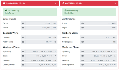

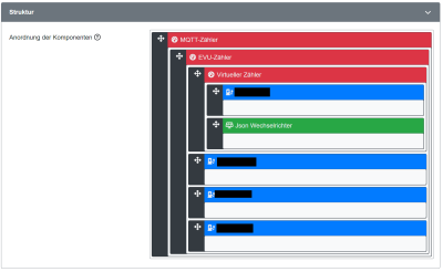

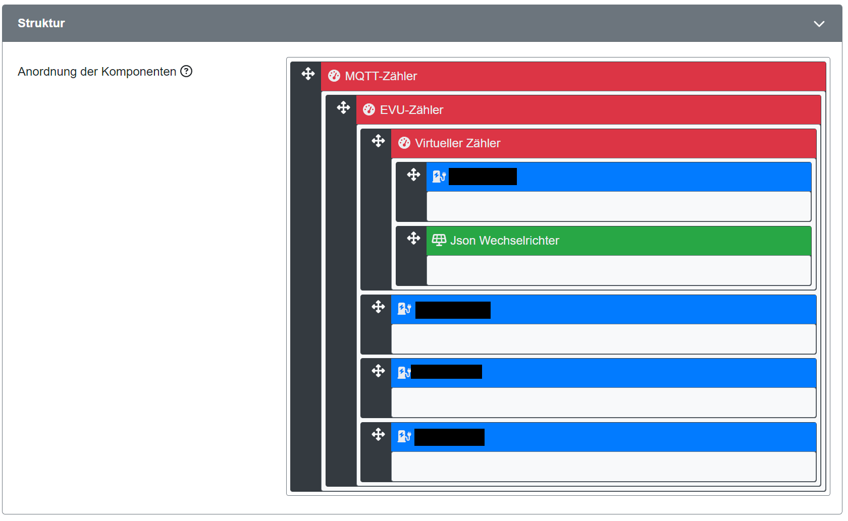

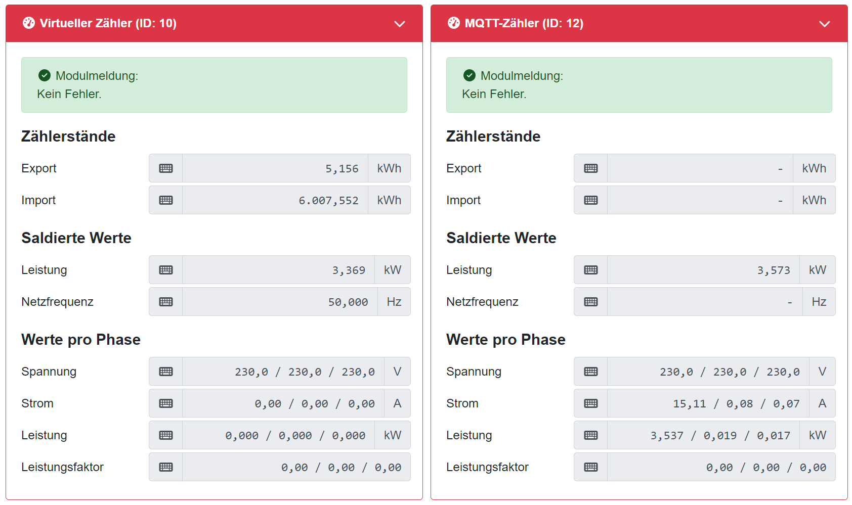

Ich bin jetzt einen Schritt weiter. Ein virtuelle müsste lt. Wiki ansich reichen, tut er aber in der Praxis nicht. Die Ströme und Leistungen werden nicht pro Phase aggregiert, sondern nur die Leistung in Summe. Das wiederum reicht natürlich der Steuerung fürs Lastmanagement nicht aus und deshalb wird einfach volles Rohr geladen... Ich denke, das ist ein Bug. Bin gerne bei der Analyse behilflich, falls sinnvoll.
Ich habe daher nun ganz oben ein MQTT-Device als Zähler konfiguriert und mein Skript angepasst. Ich aggregiere nun sowohl die Ströme (Feld currents) und Leistungen (Feld powers) pro Phase als auch die Summe der Leistung (Feld power). Damit läuft die Regelung für den Moment erstmal...

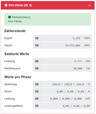

Es läuft leider weiter nicht. Die virtuellen Zähler aggregieren die Ströme der darunter ligenden Ladepunkte nicht. Das obere MQTT-Device befülle ich selber. Wenn ich es raus nehme, funktioniert es auch nicht. Im Folgenden das Log und Screenshots der Devices:LenaK hat geschrieben: Mo Mai 15, 2023 6:33 am Bitte das Debuglevel auf Details stellen und mindestens einen kompletten Durchlauf von # ***Start*** bis # ***Start*** aus dem main.log posten, wenn der Fehler auftritt. Sensible Daten wie Benutzernamen und Kennwörter unkenntlich machen.

Re: Lastmanagement
Ich habe jetzt mal testweise sämtliche Zähler bis auf den "obersten" gelöscht - selbst dann ging es nicht. ABER: dann hab ich das JSON-Device für den Wechselrichter auch noch gelöscht und jetzt rechnet er plötzlich korrekt. Auch nach erneuten Anlegen des JSON-Device geht es jetzt. Weiß nicht, ob das bei der Fehleranalyse hilft, gerne kann ich auch noch was ausprobieren, falls das hilft. Sonst hilft es ja vielleicht jmd., der irgendwann auf das gleiche Problem stößt.
Re: Lastmanagement
Kommando zurück: wenn das JSON Wechselrichter Device wieder drin ist, funktioniert es nicht. Die Ströme und Leistungen pro Phase werden dann nicht mehr aggregiert. Es muss also definitiv daran liegen.
- mrinas
- Beiträge: 2422
- Has thanked: 69 times
- Been thanked: 78 times
Re: Lastmanagement
Ja, das hatte ich auch bereits. Wechselrichter können nicht hinter verschachtelten bzw. virtuellen Zählern hängen, bzw. die Einspeiseleistung wird dann nicht korrekt berücksichtigt. Soll unterstützt werden, steht aber erstmal etwas weiter hinten auf der Agenda.masi79 hat geschrieben: Mi Mai 17, 2023 1:23 pm Kommando zurück: wenn das JSON Wechselrichter Device wieder drin ist, funktioniert es nicht. Die Ströme und Leistungen pro Phase werden dann nicht mehr aggregiert. Es muss also definitiv daran liegen.
