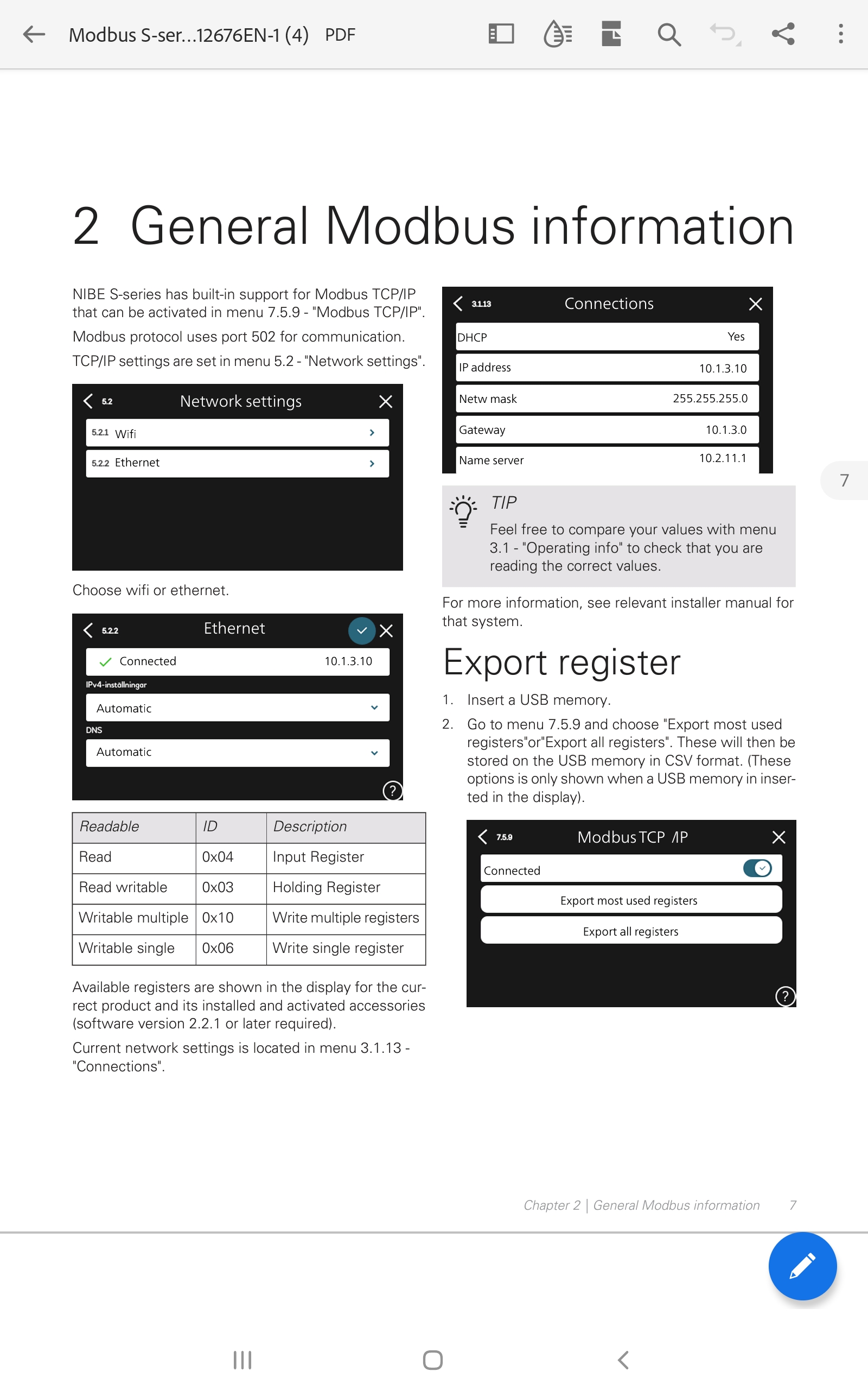

Hm... traust du dir zu die Modbus register nach der Anleitung auf Seite 7 zu exportieren ?
Hier beschrieben :
https://www.nibe.eu/download/18.3db69dc ... 76EN-1.pdf
Es scheint das doku im Netz veraltet ist.
Hier beschrieben :
