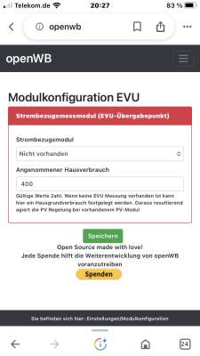

Dankeschön für deinen Hinweis, komischerweise ist keiner (mehr???) drin. Wollte solaredge speichern, aber nach einer weiteren abfrage, steht wieder nicht vorhanden drin?
Die solaredge App stellt weiterhin Verbrauch und Bezug, Erzeugung an….
Meint ihr ich soll den Installateur am Montag fragen?
Beste Grüße und schönen Abend noch

Support Meldung auf machen. Vermutlich defekte SD Karte, wenn die Werte nicht mehr gespeichert werden können.

Deutet es auch auf eine defekte sd Karte hin,
Wenn die anderen Parameter speicherbar sind?

Hmm, welche anderen Änderungen werden abgespeichert?

Ich abspeichern, zb pv einphasig, Automatik oder dreiphasig. Das wird abgespeichert.
Was kann das alles bedeuten?

Auflösung:
Es war tatsächlich die SD KArte defekt, aber nur die Zeile war defekt - wo für EVU SolarEdge hinterlegt war, deshalb konnten die anderen Parameter weiterhin gespeichert werden.
