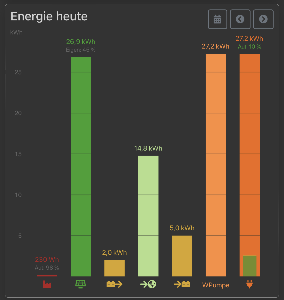

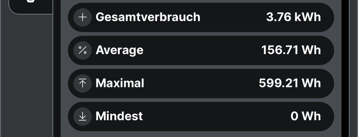

Seit dem Update auf .301 wird die Leistungsaufnahme meiner WP über das SmartHome 2.0 Modul (Shelly) falsch summiert.
27,2 kWh vs. 3,76kWh (korrekt).
Hat jemand ein ähnliches Verhalten festgestellt?

Re: Rückmeldungen Stable 1.9.300
das Problem tritt auch nach dem Einspielen eines backup der 1.9.254 auf und hat somit nichts
der 1.9.301 zu tun.
Grüße in die Runde
der 1.9.301 zu tun.
Grüße in die Runde
