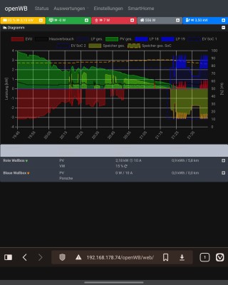

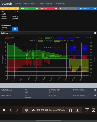

Das gleiche Verhalten habe ich hier mit einem E3DC System im Modus PV Speichervorrang bei ungefülltem Speicher.Frank-H hat geschrieben: Mi Mai 31, 2023 10:06 am Bei PV-Überschussladen mit 2.0 Master (Stand 31.5.23) kommt es bei noch nicht gefülltem Speicher häufig zu einem pusierenden Ladeverhalten, das ich auch schon in vorherigen Versionen beobachtet habe.
Weder Umschaltung zwischen "Bezug" und "Einspeisung" oder Veränderung der Grenzwerte oder verändertes Regelintervall auf langsam schaffen Abhilfe.
Gibt es hier noch Regelmöglichkeiten?
Screenshot 2023-05-31 115842.jpgScreenshot 2023-05-31 120026.jpgScreenshot 2023-05-31 120127.jpg
Openwb versucht die Entlade-Leistung des Speicher richtigerweise zusätzlich zu nutzen, schiesst aber mit der Regelung immer wieder über das Ziel hinaus, verursacht tlw 700W Bezug, regelt wieder runter bis auf 6A sodass die Speicherleistung nicht mehr genutzt wird, regelt dann wieder rauf, wieder runter etc pp. Es bleibt nur übrig entweder Mindest-SOC und Mindest-Soc-Ladeleistung oder den Modus Fshrzeug Vorrang zu nutzen.
Anhand der Schwingungen kann man das hin und her refeln gut erkennen. Auch erkennbar, dass sich das Bild bei Modus Fahrzeug Vorrang normalisiert.
Vllt hilft ja meine Symptom Beschreibung auch weiter das ungewollte Verhalten einzugrenzen.
