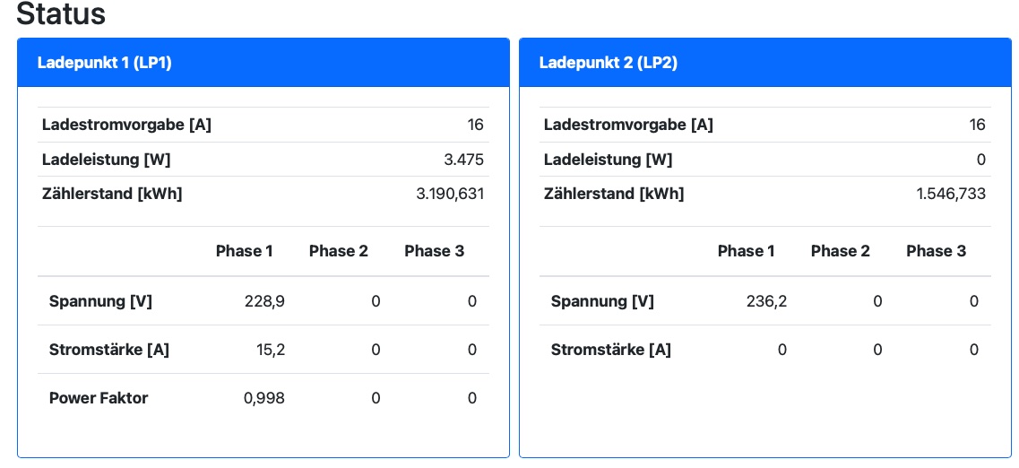

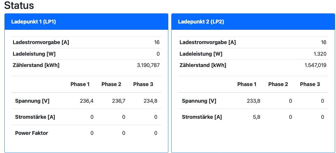

Am openWB Display wird in allen Fällen 16A angeboten.
Die abgegebene Leistung in kWh sehe ich und kann sie in entsprechende Ampere "übersetzen".
Im Polestar lese ich die einfließenden Ampere ab, ebenso die Anzahl der Phasen.
Dieses stimmt überein mit den Daten an der openWB.

Re: Polestar 2: nur 6A bei 1- oder 2-phasigem laden
DietmarS hat geschrieben: Mo Jun 12, 2023 4:51 pm Am openWB Display wird in allen Fällen 16A angeboten.
Hmm, dann verstehe ich nicht, was du sagen willst.
LP1 3- und 1-phasig
LP2 1- und 2-phasig
LP2 1-phasig nach 2-phasig 2 Minuten zuvor
LP2 1- und 2-phasig
