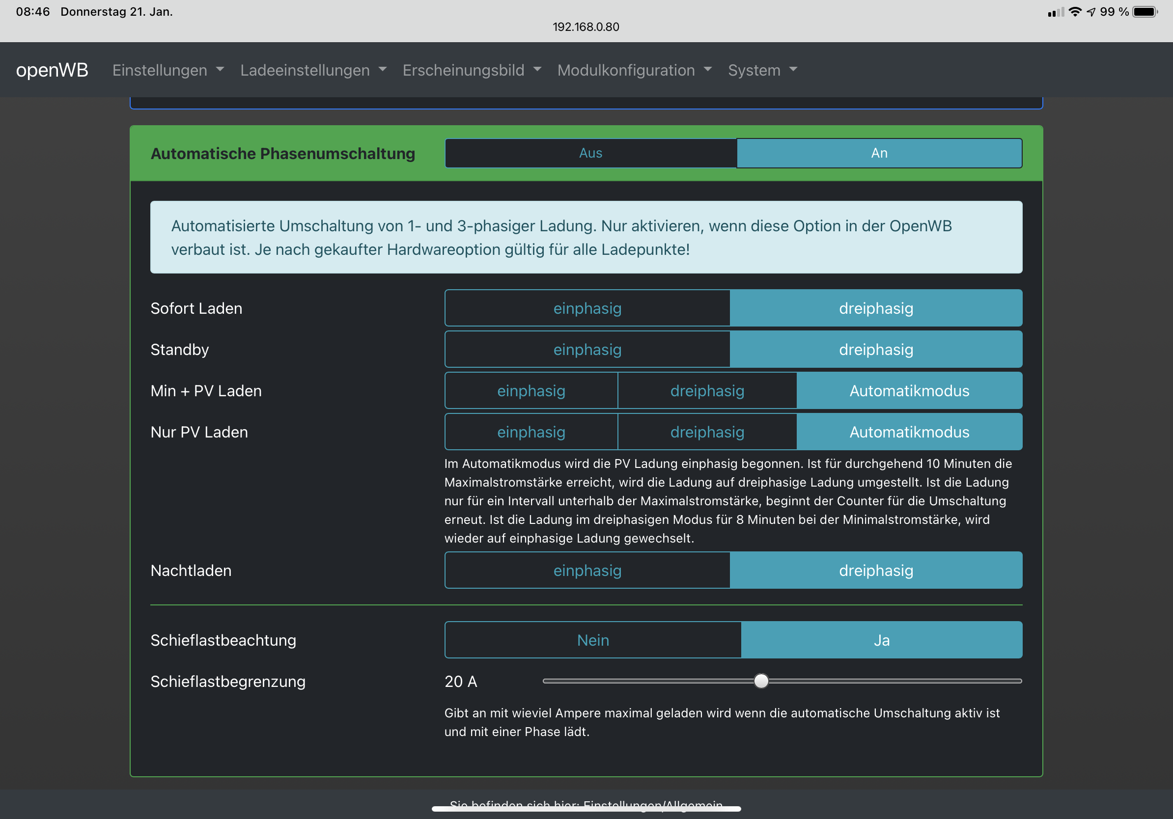

Ich habe nun meine openwb in Betrieb genommen und hätte noch eine Frage zur Schieflastbegrenzung.
Da in D ja nur 20A Schieflast erlaubt und ich diese Einstellung nicht finden konnte wollte ich Frage, ob es auch eine Schieflastbegrenzungseinstellung gibt wenn die Automatische Umsetellung 1-3 Phasen deaktiviert ist?
Ich habe die EInstellung nur unter diesem Punkt gefunden.
Jedoch habe ich einen e-Corsa, welcher in meiner Konfiguration nur 1-phasiges Laden bis 32A (7,2kW) erlaubt.
Somit wäre diese Einstellung für mich super da ich durch andere Verbraucher auf den anderen beiden Phasen meine Schieflast kompensieren könnte um den Corsa mit mehr Strom zu laden.

Die openWB kann keine Schieflastbegrenzung. Hatte auch erwartet (und nach meiner Erinnerung auch irgendwo mal gelesen), dass es möglich ist, dass die openWB die Schieflast beim einphasigen Laden dynamisch auf z.B. 4,6 kW begrenzt. Geht aber nicht.

—> Einstellung ist unter folgendem Menüpunkt zu finden

Das ist so nicht korrekt. Die von dir geschilderte Einstellung istOpenWB bietet diese Möglichkeit
- Ein Unterpunkt der automatischen Umschaltung, eine Schieflastregelung beim einphasigen Laden ist aber unabhängig von automatischer Umschaltung
- Setzt eine fixe maximale Ampere-Zahl. Das ist keine Schieflastbeachtung, denn diese setzt voraus, dass in Abhängigkeit von der Last der anderen Phasen eine Maximal-Differenz eingehalten wird. Wenn auf Phase 2 und 3 mit 5A gezogen wird, kann Phase 1 auch mit 25A laden ohne unzulässig hohe Schieflast

Da gilt es zwingend zu unterscheiden ob es um Schieflast beim Verbraucher (einphasige Geräte bis 4,6KVA) oder am Hausanschluss geht.
Im Normalfall ist ersteres relevant.
Die openWB wird im Normalfall aber dreiphasig angeschlossen.
Schieflastbeachtung am Hausübergabepunkt ist im Normalfall erst in weit größeren Installationen vom VNB gefordert und ein anderes Thema.
Hier auch nochmal der Hinweis das das gewünschte auch extrem nachteilig sein kann.
Beispiel:
Speicher Phase 1
openWB Phase 2
Entlädt nachts der Speicher mit 10A und die openWB lädt mit 10A wird die 20A Grenze bereits erreicht.
Sicher das das gewünscht ist?
Oder:
Speicher Phase 1 mit 16A Entladung. Phase 3 der Backofen mit 16A Bezug. Schieflast ist schon bei 32A. Was sollte die openWB auf Phase 2 dann machen?

Mir ist die Definition, wie sich eine Schieflast am Hausanschluss berechnet durchaus bekannt, ist aber aus meiner Sicht kein Thema einer Wallbox...gorthon hat geschrieben: Do Jan 21, 2021 8:15 amDas ist so nicht korrekt. Die von dir geschilderte Einstellung istOpenWB bietet diese Möglichkeit

Support hat alles weitere ja aber schon geschrieben.

Genau das habe ich ja in meinem ersten Post geschrieben: die openWB unterstützt das nicht.Smove hat geschrieben: Do Jan 21, 2021 11:21 am Mir ist die Definition, wie sich eine Schieflast am Hausanschluss berechnet durchaus bekannt, ist aber aus meiner Sicht kein Thema einer Wallbox...
