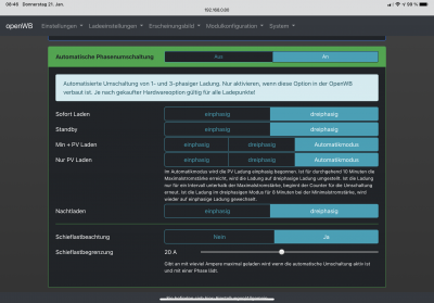

Ich habe nun meine openwb in Betrieb genommen und hätte noch eine Frage zur Schieflastbegrenzung.
Da in D ja nur 20A Schieflast erlaubt und ich diese Einstellung nicht finden konnte wollte ich Frage, ob es auch eine Schieflastbegrenzungseinstellung gibt wenn die Automatische Umsetellung 1-3 Phasen deaktiviert ist?
Ich habe die EInstellung nur unter diesem Punkt gefunden.
Jedoch habe ich einen e-Corsa, welcher in meiner Konfiguration nur 1-phasiges Laden bis 32A (7,2kW) erlaubt.
Somit wäre diese Einstellung für mich super da ich durch andere Verbraucher auf den anderen beiden Phasen meine Schieflast kompensieren könnte um den Corsa mit mehr Strom zu laden.
Vielen Dank.

Die openWB kann keine Schieflastbegrenzung. Hatte auch erwartet (und nach meiner Erinnerung auch irgendwo mal gelesen), dass es möglich ist, dass die openWB die Schieflast beim einphasigen Laden dynamisch auf z.B. 4,6 kW begrenzt. Geht aber nicht.

OpenWB bietet diese Möglichkeitgorthon hat geschrieben: Do Jan 21, 2021 7:41 am Die openWB kann keine Schieflastbegrenzung. Hatte auch erwartet (und nach meiner Erinnerung auch irgendwo mal gelesen), dass es möglich ist, dass die openWB die Schieflast beim einphasigen Laden dynamisch auf z.B. 4,6 kW begrenzt. Geht aber nicht.
—> Einstellung ist unter folgendem Menüpunkt zu finden

Das ist so nicht korrekt. Die von dir geschilderte Einstellung istOpenWB bietet diese Möglichkeit
- Ein Unterpunkt der automatischen Umschaltung, eine Schieflastregelung beim einphasigen Laden ist aber unabhängig von automatischer Umschaltung
- Setzt eine fixe maximale Ampere-Zahl. Das ist keine Schieflastbeachtung, denn diese setzt voraus, dass in Abhängigkeit von der Last der anderen Phasen eine Maximal-Differenz eingehalten wird. Wenn auf Phase 2 und 3 mit 5A gezogen wird, kann Phase 1 auch mit 25A laden ohne unzulässig hohe Schieflast
