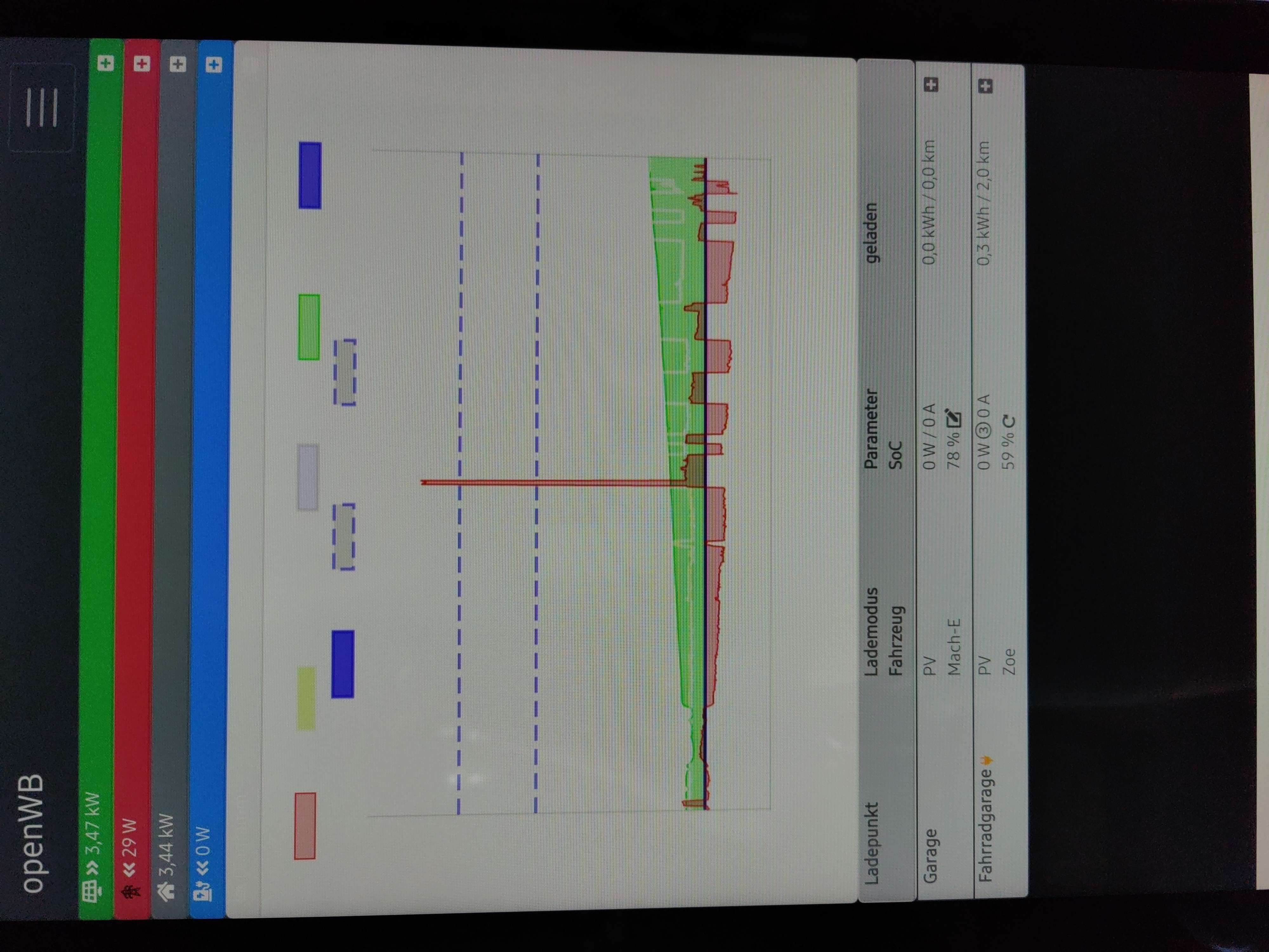

Das Display auf unserem Kühlschrank ist die meist genutzte Oberfläche für eigentlich alles was die Haustechnik angeht. Die aktuelle Version der openWB ist aber teilweise nicht lesbar. Gibt es dafür eine Lösung?
