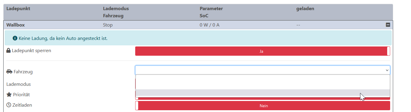

Seit gestern lief die RC2 (frisch vom image aufgesetzt) wunderbar und beide Autos wurden geladen.
Aktuell ist kein Auto angesteckt, aber ich habe gesehen dass der Ladepunkt "leer" war und ich kein Fahrzeug mehr auswählen kann (dropdown hat zwar 3 Einträge, aber ohne text)
Ein Neustart der openWB hat nicht geholfen. Folgenden Fehler sehe ich im Main-Log:

ThoSt hat geschrieben: Di Jul 11, 2023 9:13 am Seit gestern lief die RC2 (frisch vom image aufgesetzt) wunderbar und beide Autos wurden geladen.

Was kann das sein?

Was kann das sein?

Korrektur:
Ich habe gerade nochmal neu aufgesetzt. Lief, bis ich dann MQTT im ioBroker eingeschaltet habe -> gleich Fehler wie oben. Evtl Zufall?
Habe MQTT nun wieder ausgeschaltet und backup eingespielt -> funktioniert wieder alles.
Ich gehe davon aus, dass wenn ich MQTT einschalte, der Fehler wieder da ist.
Per MQTT Lese ich nur mit, die einzigen Topics die ich setze sind 'soc' und 'range' für beide Autos.
Die MQTT config ist die selbe wie unter 1.9, sollte m.E. also funktionieren.
