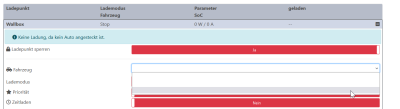

Seit gestern lief die RC2 (frisch vom image aufgesetzt) wunderbar und beide Autos wurden geladen.
Aktuell ist kein Auto angesteckt, aber ich habe gesehen dass der Ladepunkt "leer" war und ich kein Fahrzeug mehr auswählen kann (dropdown hat zwar 3 Einträge, aber ohne text)
Ein Neustart der openWB hat nicht geholfen. Folgenden Fehler sehe ich im Main-Log:
Das vollständige Log habe ich mal angehängt:
Was kann das sein?

Re: Feedback Release Candidate 2
Hab meine Fehler rausgekriegt: Änderung des Fahrzeugs nur möglich, wenn noch nicht geladen wurde. Jetzt läuft's eigentlich schon ganz gut.bergfex hat geschrieben: ↑Di Jul 11, 2023 8:12 am Die V 2 ist inzwischen schon ziemlich weit.
Probleme habe ich noch mit dem LP 2. Dort wird ständig ein Ladestrom von knapp 1 kW angezeigt, selbst wenn dort gar kein Auto angesteckt ist. Ich habe zwar eine separate Konfiguration für den LP 2 (Kia Niro) vorgenommen, aber die wird vom System nicht akzeptiert. Wenn ich was falsch mache, dann habe ich noch nicht rausgekriegt was...

Korrektur:openWB hat geschrieben: ↑Di Jul 11, 2023 10:59 amIst ioBroker denn derweil erstmal komplett losgelöst?ThoSt hat geschrieben: ↑Di Jul 11, 2023 9:13 am Seit gestern lief die RC2 (frisch vom image aufgesetzt) wunderbar und beide Autos wurden geladen.
Das vollständige Log habe ich mal angehängt:Code: Alles auswählen
2023-07-11 11:22:41,067 - {modules.internal_chargepoint_handler.rfid:24} - {DEBUG:MainThread} - Input-Event event0 nicht gefunden. 2023-07-11 11:22:41,068 - {modules.internal_chargepoint_handler.rfid:24} - {DEBUG:MainThread} - Input-Event event1 nicht gefunden. 2023-07-11 11:22:43,350 - {helpermodules.subdata:286} - {ERROR:Thread-5} - Fehler im subdata-Modul Traceback (most recent call last): File "/var/www/html/openWB/packages/helpermodules/subdata.py", line 266, in process_vehicle_topic if config["type"] is None: TypeError: 'NoneType' object is not subscriptable 2023-07-11 11:22:43,383 - {helpermodules.subdata:286} - {ERROR:Thread-5} - Fehler im subdata-Modul Traceback (most recent call last): File "/var/www/html/openWB/packages/helpermodules/subdata.py", line 256, in process_vehicle_topic var["ev"+index].data.set.ev_template.data = dataclass_from_dict( File "/var/www/html/openWB/packages/dataclass_utils/_dataclass_from_dict.py", line 21, in dataclass_from_dict return cls(*[_get_argument_value(arg_spec, index, args) for index in range(1, len(arg_spec.args))]) File "/var/www/html/openWB/packages/dataclass_utils/_dataclass_from_dict.py", line 21, in <listcomp> return cls(*[_get_argument_value(arg_spec, index, args) for index in range(1, len(arg_spec.args))]) File "/var/www/html/openWB/packages/dataclass_utils/_dataclass_from_dict.py", line 27, in _get_argument_value value = parameters[argument_name]
main-log.txt
Was kann das sein?
EDIT:
Der vollständigkeithalber hier noch das Log des internen Ladepunktes.
Log des internen Ladepunktes.txt
Ich habe gerade nochmal neu aufgesetzt. Lief, bis ich dann MQTT im ioBroker eingeschaltet habe -> gleich Fehler wie oben. Evtl Zufall?
Habe MQTT nun wieder ausgeschaltet und backup eingespielt -> funktioniert wieder alles.
Ich gehe davon aus, dass wenn ich MQTT einschalte, der Fehler wieder da ist.
Per MQTT Lese ich nur mit, die einzigen Topics die ich setze sind 'soc' und 'range' für beide Autos.
Die MQTT config ist die selbe wie unter 1.9, sollte m.E. also funktionieren.
