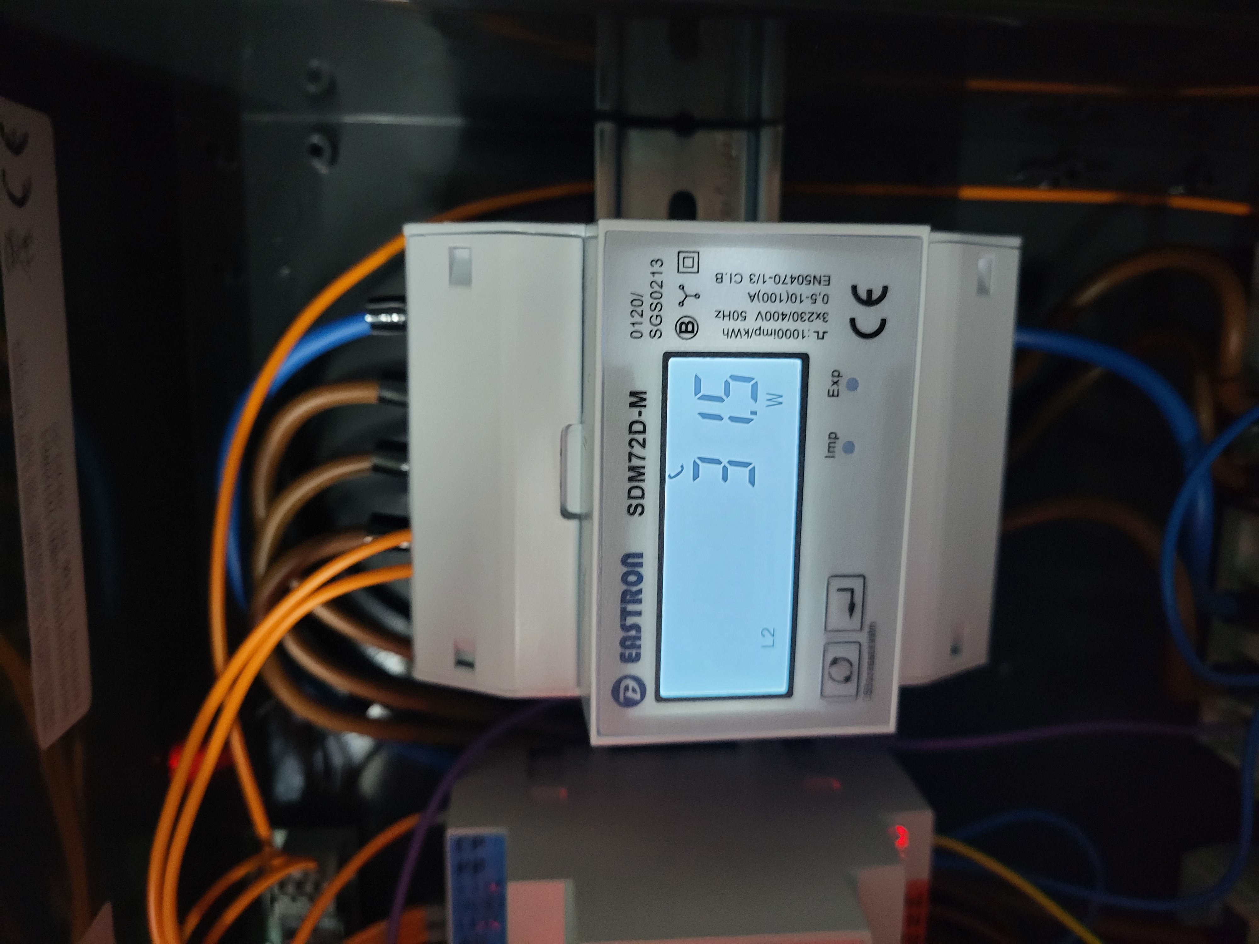

Hab auch dieses Phänomen. Geringe Ladeleistung 10-60W wird für ein paar Sekunden angezeigt, obwohl Fahrzeug gar nicht angeschlossen.
Auch am Leistungszähler in der Box sichtbar.

habe zu später Stunde bei geringem und gleichmäßigem Hausverbrauch nachverfolgen können, dass die angezeigte Ladeleistung (ohne angeschlossenes Fahrzeug, immer wieder für einige Sekunden bis zu 60 Watt) sich nicht zum Hausverbrauch addierte. Somit wurde hier eine "Fake-Ladeleistung" angezeigt. Habe daraufhin den MID Zähler in der OpenWB getauscht, und zwar den SDM72 gegen einen SDM630. Seither tritt der Fehler nicht mehr auf.
