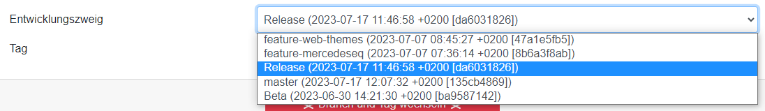

Soweit ich das sehen kann, habe ich die aktuellste Version 2.0 stable von OpenWB. Das ist ja die, die hier unter dem Zweig "Release" angeboten wird: https://github.com/openWB/core
Unter "System" könnte ich jedoch auch manuell auf 1.99.x Versionen wechseln. Deshalb auch meine Frage, ob die Hardware mit einer älteren (und stabileren) Version vielleicht besser einzustellen wäre.
