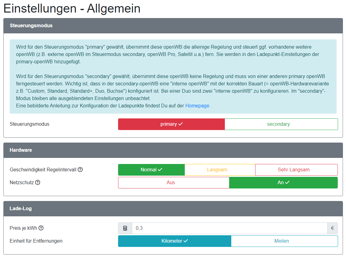

Woran sehe ich denn, ob Zähler und EVSE gefunden werden? Habe ich hier was falsch konfiguriert? Gibt es irgendwo eine .ini Datei, in der ich Konfigurationen vornehmen muss?
suggarman
Beiträge: 411
Re: Bitte Starthilfe: Zähler und EVSE Einbindung
Beitrag von suggarman »
Wenn dein Zähler richtig erkannt wird, müsstest du unter Status beim Ladepunkt die Spannungen der 3 Phasen sehen.
