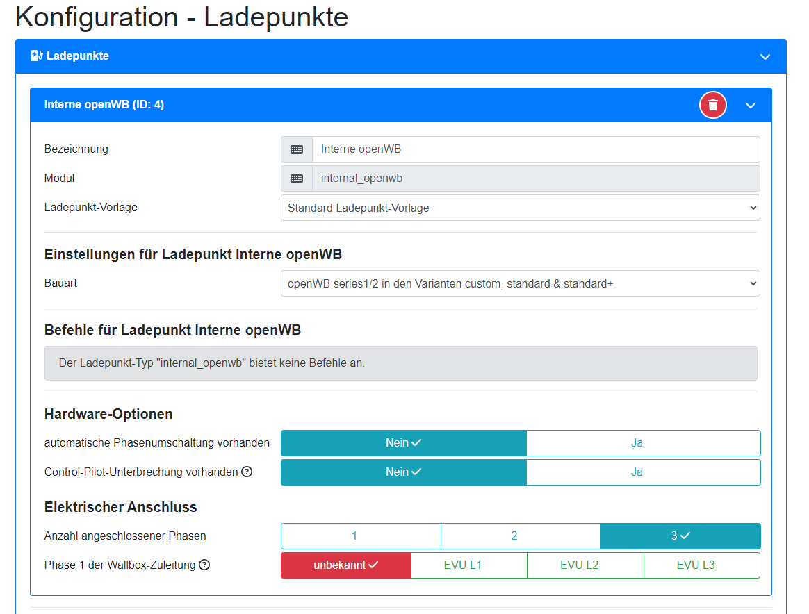

Für den Anfang möchte ich erst einmal, dass das Teil die EVSE und den Stromzähler findet, damit daraus eine ladefähige standalone Wallbox wird. Ich habe unter "Einstellungen -> Konfiguration -> Ladepunkte" einen neuen Ladepunkt angelegt. Doch ich kann nirgendwo mir schlüssige Grundeinstellungen vornehmen. Meine USB Adapter sind als /dev/ttyUSB0 und /dev/ttyUSB1 im CLI sichtbar. Doch wo stelle ich diese in OpenWB ein?

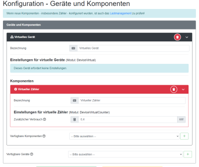

Moin! Vielen Dank für eure Antworten.
Soweit ich das sehen kann, habe ich die aktuellste Version 2.0 stable von OpenWB. Das ist ja die, die hier unter dem Zweig "Release" angeboten wird: https://github.com/openWB/core
Unter "System" könnte ich jedoch auch manuell auf 1.99.x Versionen wechseln. Deshalb auch meine Frage, ob die Hardware mit einer älteren (und stabileren) Version vielleicht besser einzustellen wäre. Mir wäre am liebsten, wenn mir jemand Schritt für Schritt einmal nennen könnte, wie ich nach der blanken Installation die Grundkonfiguration der Hardware vornehme. Zuerst einen "Ladepunkt" erstellen? Oder erst unter "Geräte und Komponenten" ein virtuelles Gerät? Das ist leider alles nicht selbsterklärend und ich finde dazu einfach keine Dokumentation.
Aus diversen Foren hatte ich eigentlich herausgelesen, dass zwei separate USB Adapter (für EVSE und Zähler) problemloser sind. Mit einem Adapter läuft es dann über verschiedene IDs? Zähler ID 105 und EVSE ID 1? Was muss bei der EVSE vorkonfiguriert werden?
Der Zähler ist auf ID 105 konfiguriert und ich kann ihn testweise am Rechner mit ModScan32 und 9600 baud 8N1 erfolgreich auslesen. Automatisch wird da von OpenWB aber leider nichts gefunden. Ich habe im Netz diverse screenshots von OpenWB gefunden, in denen Einstellungen mit ttyUSB zu sehen waren. Ist halt fraglich von welcher Version die stammen.suggarman hat geschrieben: Di Jul 18, 2023 9:50 am Wenn du neu anfängst, würde ich gleich mit der neuen 2.0 anfangen. Wenn der Zähler auf ID 105 steht, sollte er automatisch gefunden werden.

Wenn dein Zähler richtig erkannt wird, müsstest du unter Status beim Ladepunkt die Spannungen der 3 Phasen sehen.
Re: Bitte Starthilfe: Zähler und EVSE Einbindung
Danke, das hat schonmal geholfen. Dort standen Zählerdaten und ich habe die Verbindung verifiziert. Ich hatte letztlich das Problem, dass das Relais der EVSE nicht anzog, obwohl ein Typ2 Testadapter korrekt angeschlossen war. Ich habe dann in der Log mehrere Meldungen mit eingegeben habe. Das habe ich von dieser Seite: https://raspberrypi.stackexchange.com/q ... ng-as-root

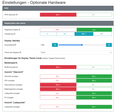

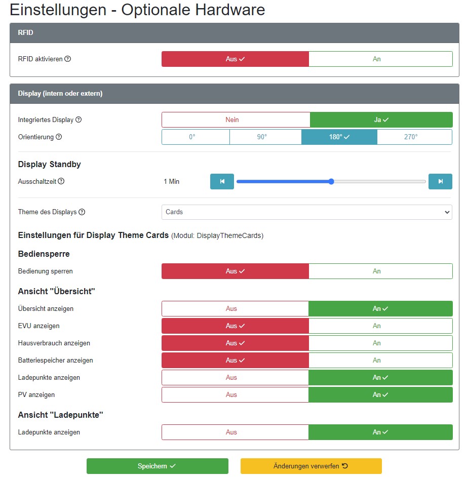

Ich habe noch nicht alles durchgetestet, weil ich noch alles trocken auf meinem Schreibtisch teste, bevor ich sie draußen aufhänge. Ich habe jedoch noch das Problem, dass beim bootup zwar der desktop geladen wird, jedoch kein chromium browser mit OpenWB Display Seite. Außerdem werde ich nach einem Login Passwort gefragt. Was mache ich falsch? Das Display ist in den Einstellungen aktiviert, es wird daraufhin jedoch nur der Desktop geladen. Bin für jeden Vorschlag dankbar.
Das ist jetzt natürlich ein Softwareproblem. Sieht mir aber ganz nach einem ähnlichen Fall wie der hier aus: viewtopic.php?t=2461
Die Einstellungen für Cursor hide werden übernommen. Autologin und chromium start jedoch nicht.
