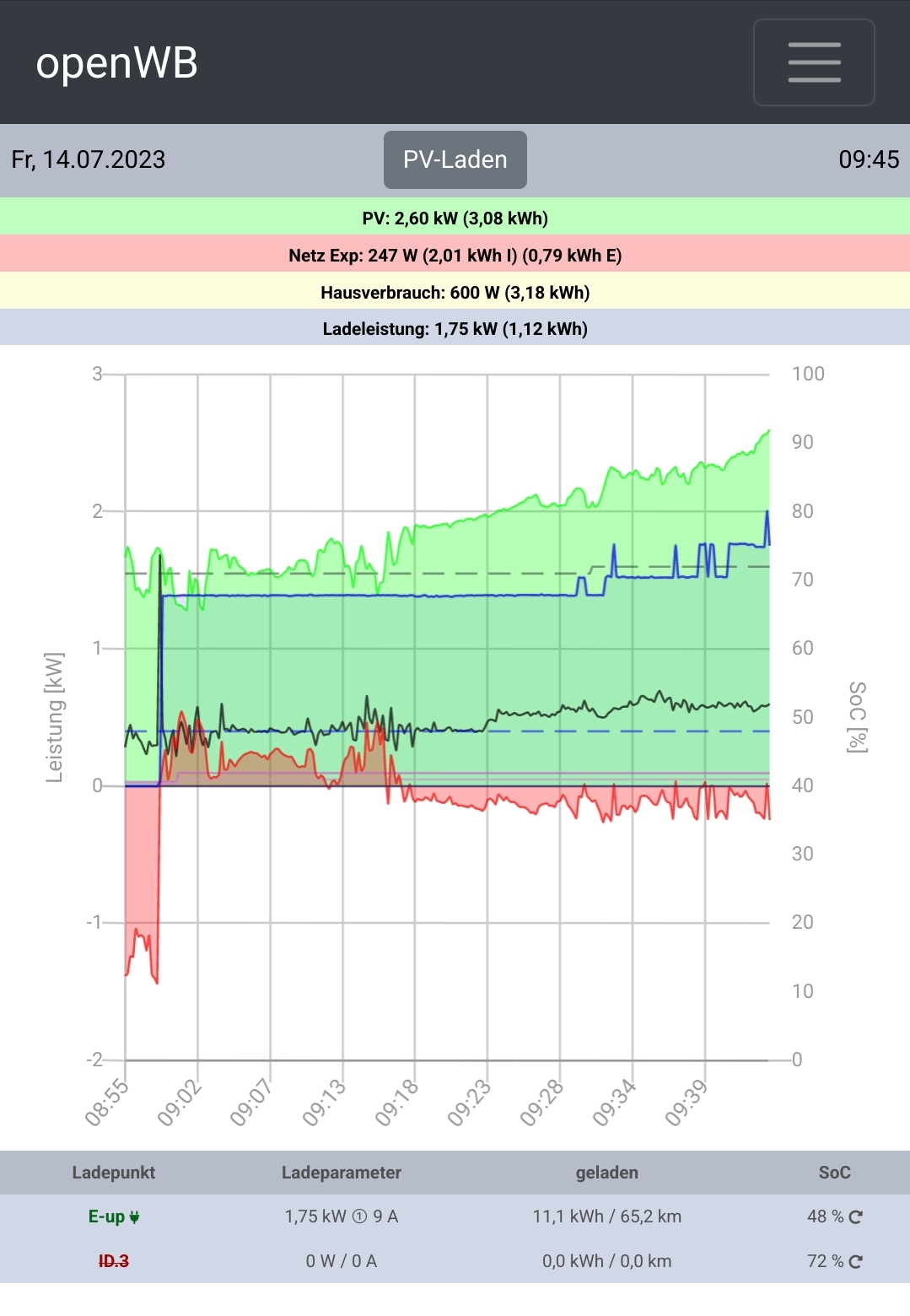

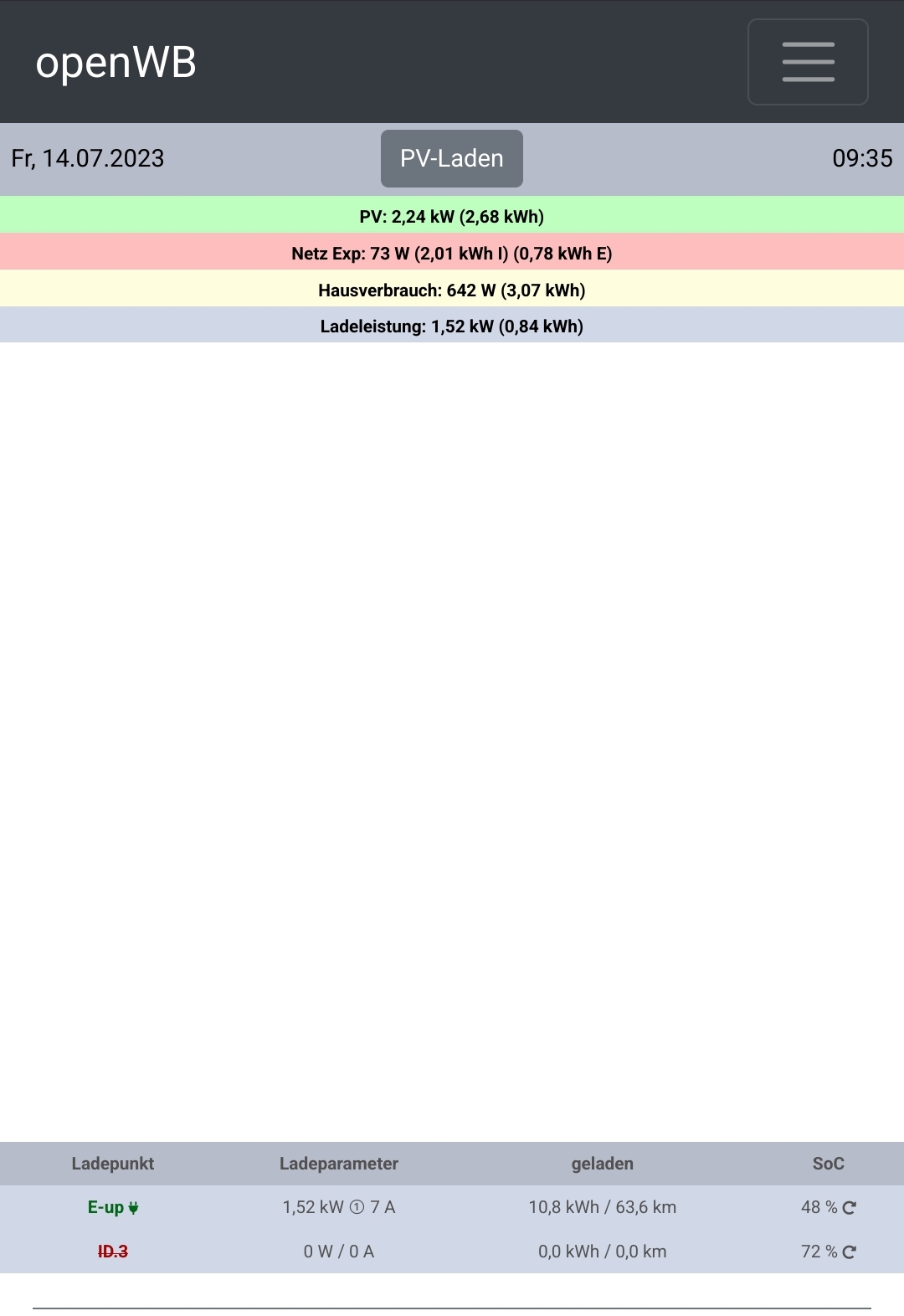

Moin,
Meine Visualisierung lädt oft das Diagramm nicht, was kann ich tun?
Manchmal zeigt er mir allerdings alles an alles an.

Paar.Minuten später erneut klappt es ohne was gemacht zu haben...

Ok, Fehler oder eher Ursache habe ich wohl gefunden...
Die openWB war auf mein switch aufgelegt, alles andere (SMH, Wechselrichter) direkt auf der fritzbox.
Nachdem ich die openWB auch auf den letzten von 4 vorhandenen Plätzen gesteckt habe, ist es nicht mehr aufgetreten.
Warum das eine Auswirkung hat, kann ich mir irgendwie nicht erklären...
Der Switch ist von Netgear GS108E Managed Switch.
(Alle Einstellungen sind auf Auslieferungszustand)
Evtl. jemand eine Idee?
