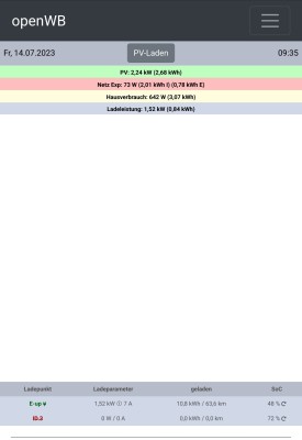

Moin,
Meine Visualisierung lädt oft das Diagramm nicht, was kann ich tun?
Manchmal zeigt er mir allerdings alles an alles an.
Probiert habe ich schon:
-Neustart
-komplett vom Strom trennen
-versionswechsel zur Stable/beta und zurück
-anderen Browser
-anderes Endgerät (tablet, Laptop, Handy)
Meine ladestation ist wie in meiner Signatur zu sehen eine Custom series2 mit der aktuellen Nightly.

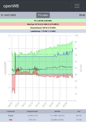

Paar.Minuten später erneut klappt es ohne was gemacht zu haben...
