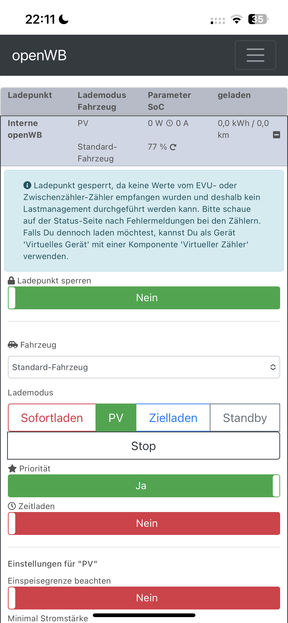

Meine OWB Series 2 custom sperrt den Ladepunkt, weil es keine Werte vom EVU bekommt (Huawei).
Ich verstehe nicht wirklich was das soll.
In der Meldung steht weiter, dass ich einen virtuellen Zähler anlegen solle, falls ich trotzdem laden möchte.
Aber wenn ich einen solchen anlege, wird sich nicht geladen.

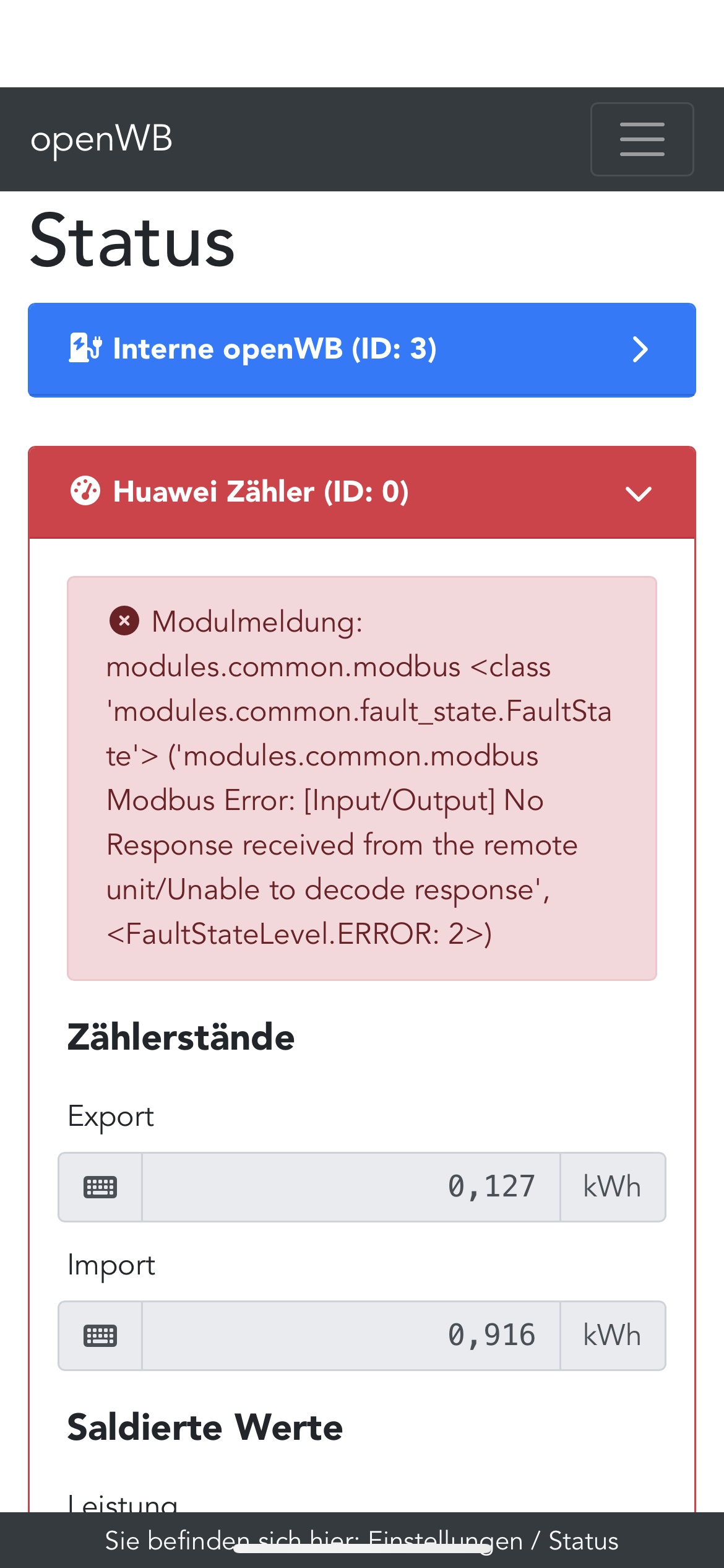

Was soll ich tun? Werte vom EVU kommen an - werden auch im Diagramm dargestellt. Ab und an liefert der Huawei einen Modbus Fehler - das war auch schon unter 1.9 so. Dort gab es aber nie Probleme.
Was genau soll ich tun, um das Lastmanagement auszuschalten? Oder wie soll ich den virtuellen Zähler genau konfigurieren (Struktur)! Damit ich wieder laden kann?

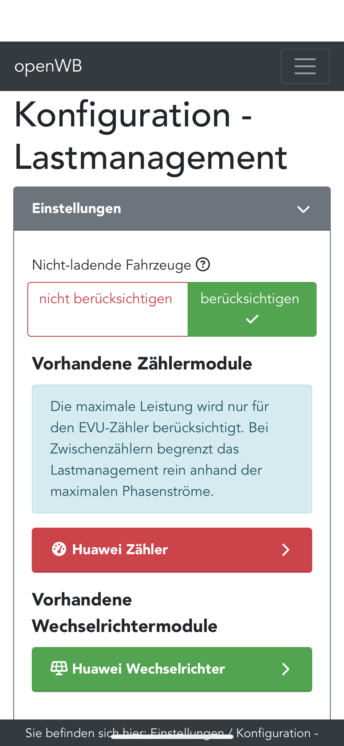

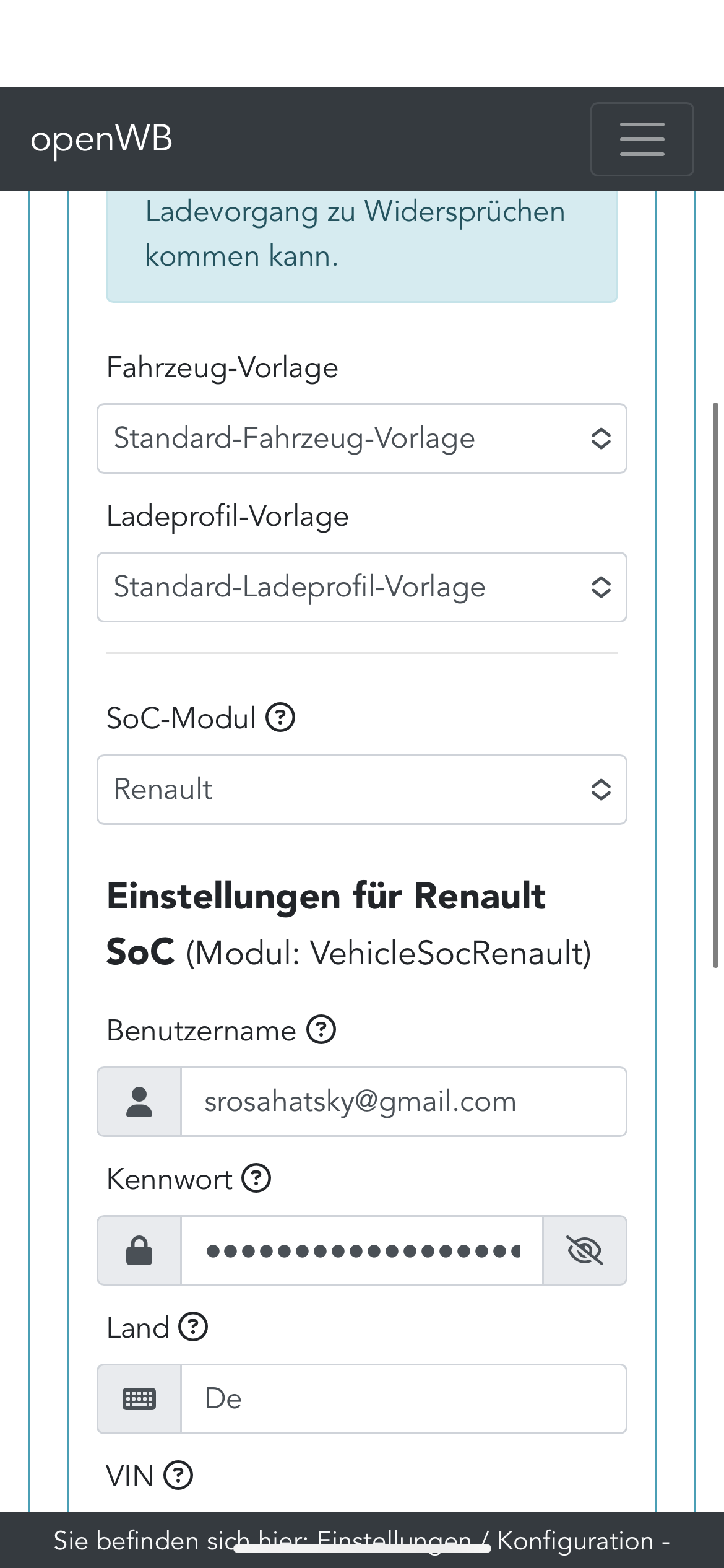

Elchkopp hat geschrieben: Sa Jul 22, 2023 6:42 pm Mach am besten Screenshots der Konfigurations-Einstellungen. Das wäre ein Anfang.
Anbei Screenshots aus dem Bereich Konfiguration.

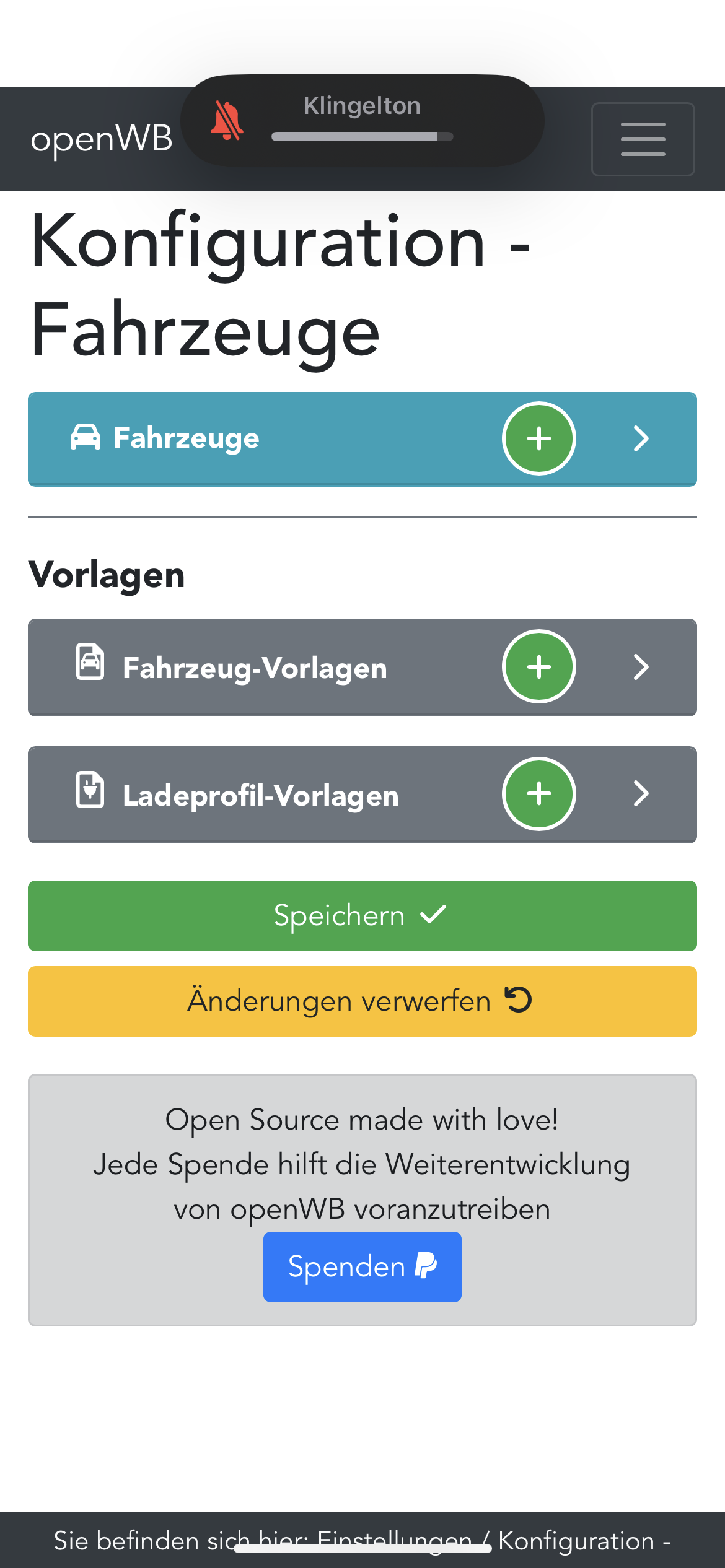

Beitrag von spooky82 »
Und noch mehr Screenshots

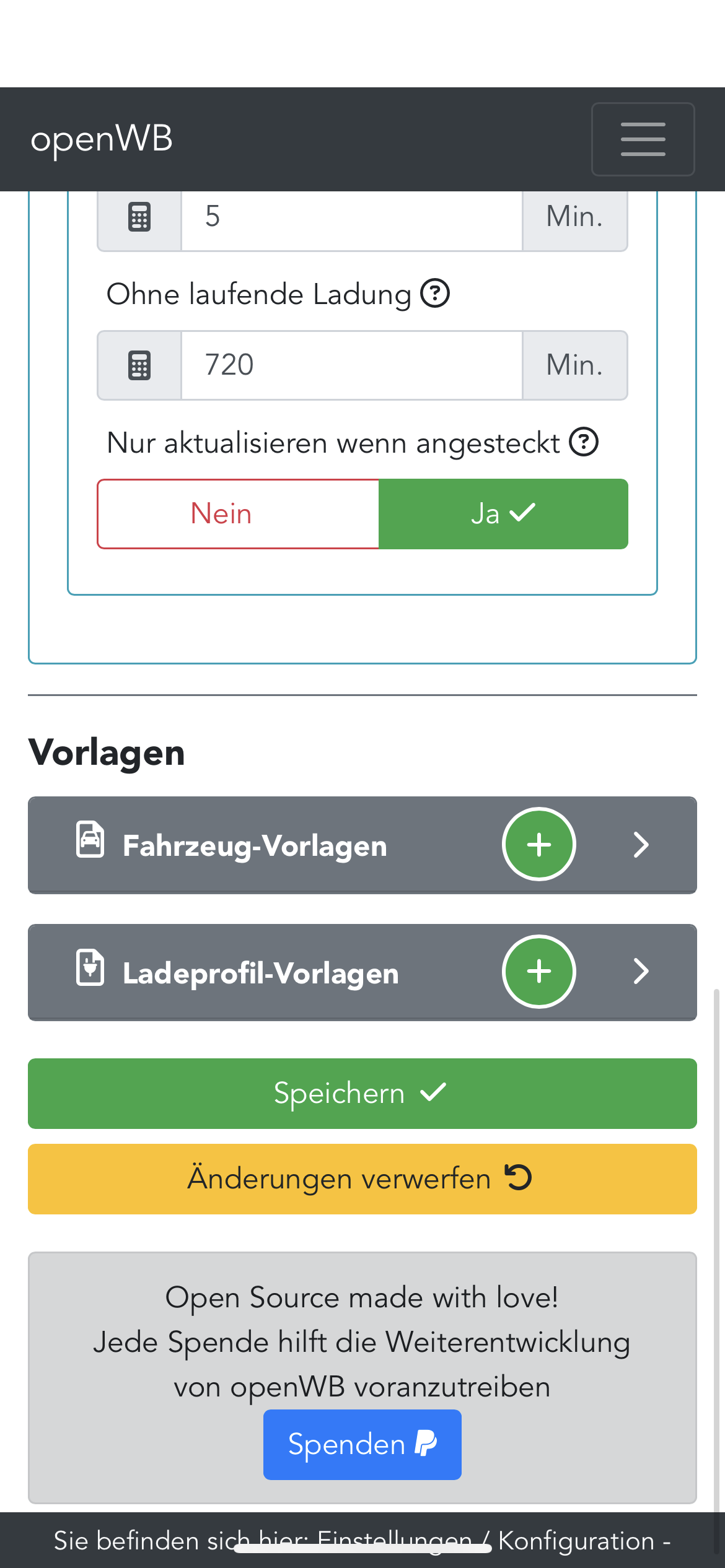

Und weiter

Danke dir - die Vermutung hatte ich auch. Das Problem ist, dass die Auslesefehler wohl nicht verschwinden werden. Die Huawei WR sind da wohl recht problematisch.
Meiner Meinung nach müsste es hier beim Huawei Modul in der OWB ein gewisses Handling dafür geben. Ansonsten kann ich die Software 2.x leider nicht sinnvoll nutzen, was sehr sehr sehr schade wäre 😢
Das mit dem virtuellen Zählern habe ich versucht, um irgendwie laden zu können. Das hat dann aber garnicht funktioniert 🤷‍♂️ wäre aber auch, wie du richtig schreibst, keine dauerhafte Lösung.
Ob der Proxy das Problem lösen wird müsste ich mal probieren, befürchte jedoch, dass es das nicht wird.
Denn bei mir liest den WR allein die OWB aus 🤷‍♂️
