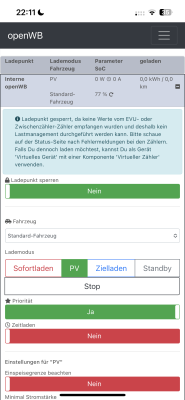

Meine OWB Series 2 custom sperrt den Ladepunkt, weil es keine Werte vom EVU bekommt (Huawei).
Ich verstehe nicht wirklich was das soll.
In der Meldung steht weiter, dass ich einen virtuellen Zähler anlegen solle, falls ich trotzdem laden möchte.
Aber wenn ich einen solchen anlege, wird sich nicht geladen.
Was soll ich tun? Werte vom EVU kommen an - werden auch im Diagramm dargestellt. Ab und an liefert der Huawei einen Modbus Fehler - das war auch schon unter 1.9 so. Dort gab es aber nie Probleme.
Was genau soll ich tun, um das Lastmanagement auszuschalten? Oder wie soll ich den virtuellen Zähler genau konfigurieren (Struktur)! Damit ich wieder laden kann?

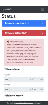

Wie gesagt: Die owb meckert, dass sie keine Werte vom Huawei EVU bekommt und hört sofort mit dem Laden auf.
Und ja, der Huawei liefert ab und an Modbus Fehler und diese scheinen das Laden in Software 2 jetzt direkt zu stoppen - 1.9 war da offensichtlich deutlich toleranter.

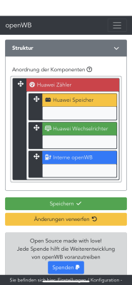

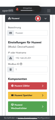

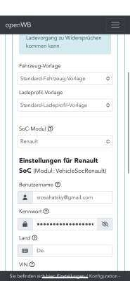

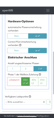

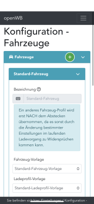

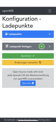

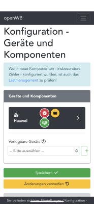

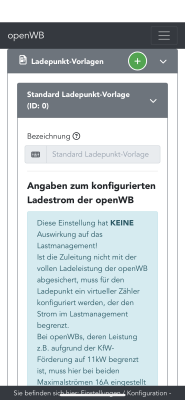

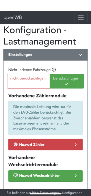

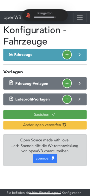

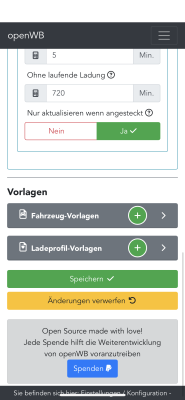

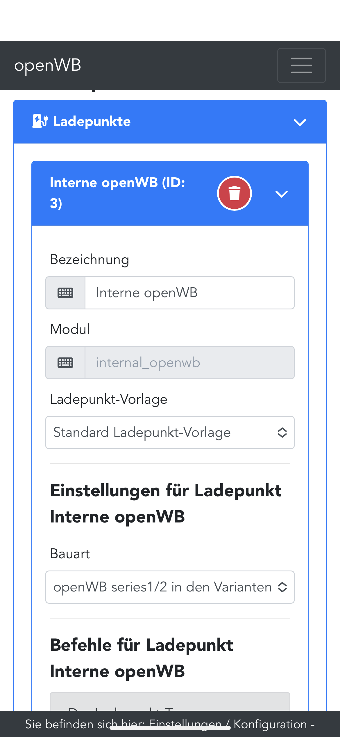

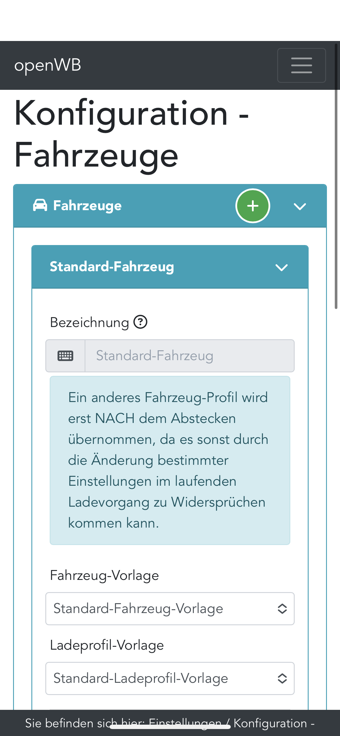

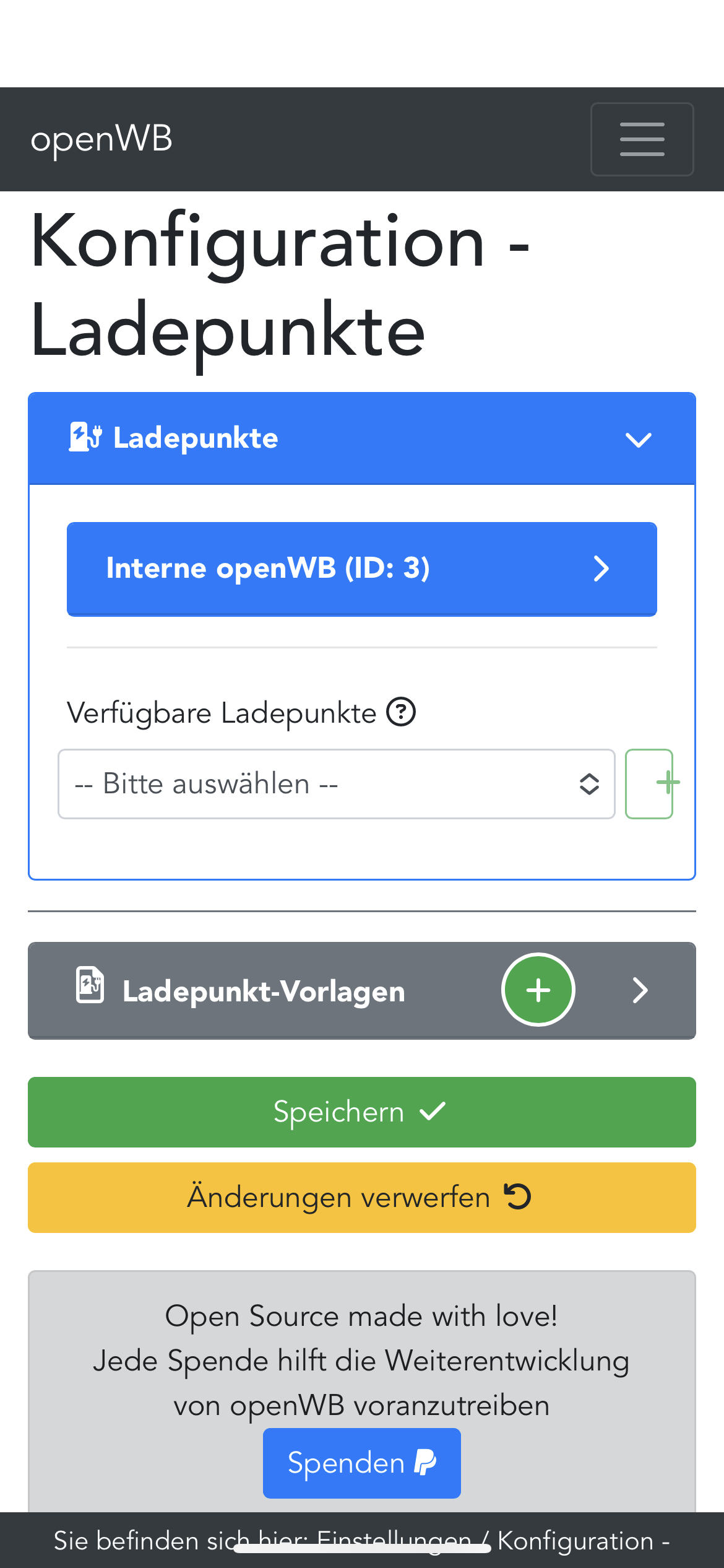

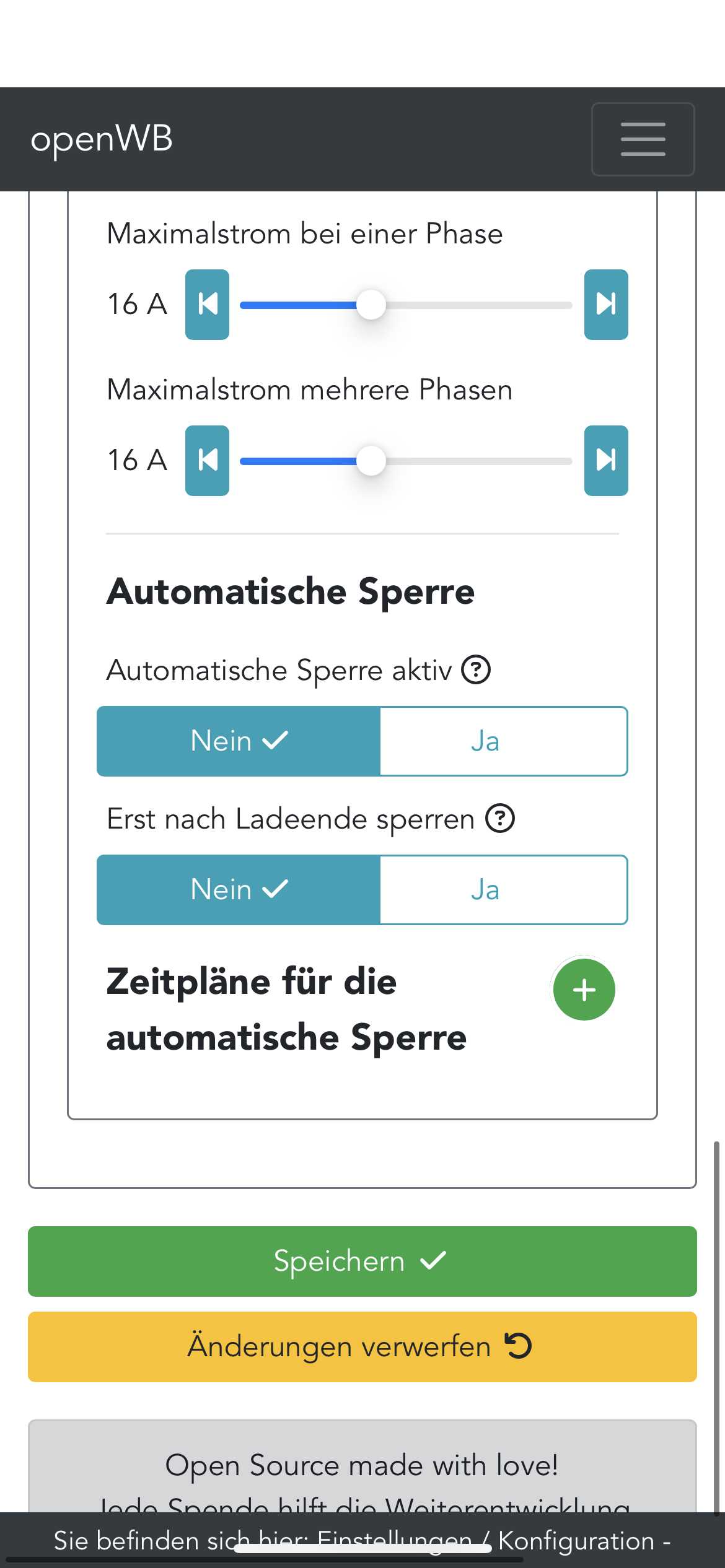

Re: WB ist gesperrt - Lastmanagement schlägt an
Anbei Screenshots aus dem Bereich Konfiguration.Elchkopp hat geschrieben: Sa Jul 22, 2023 6:42 pm Mach am besten Screenshots der Konfigurations-Einstellungen. Das wäre ein Anfang.

Danke dir - die Vermutung hatte ich auch. Das Problem ist, dass die Auslesefehler wohl nicht verschwinden werden. Die Huawei WR sind da wohl recht problematisch.ChristophR hat geschrieben: Sa Jul 22, 2023 7:39 pm Ich hatte das auch, finde aber leider den Eintrag nicht wieder.
