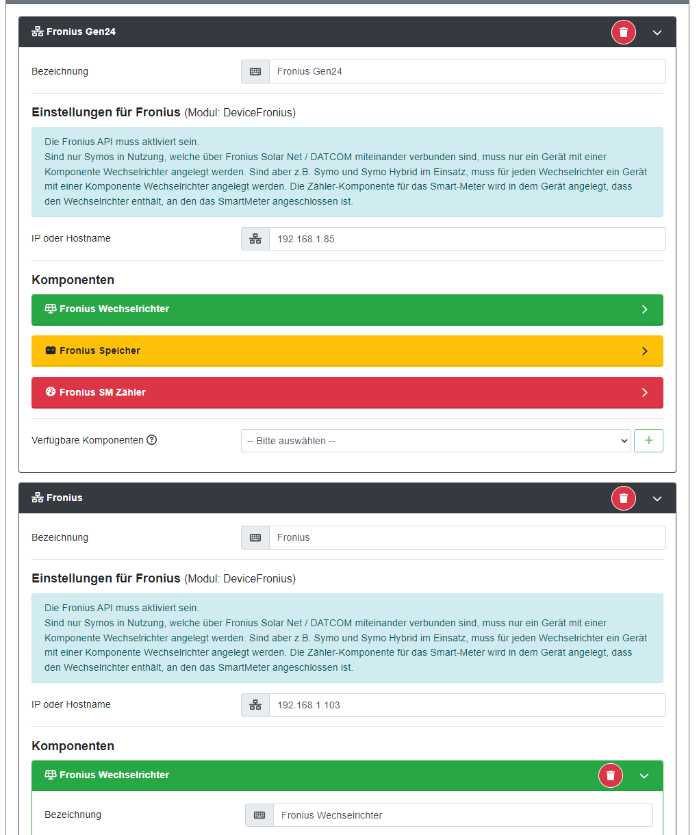

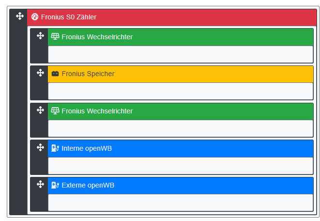

Irgendwie kann ich bei "Zähler" nichts auswählen.
Müsste ich hier nicht den S0 Zähler der PV auswählbar sein?

Ganz oben (in rot) steht immer der EVU-Zähler (misst PV minus Hausverbrauch) - nicht der PV-Zähler (nur PV).
Beschreibe oder skizziere bitte kurz dein System.

Ich habe:
- zwei openWBSeries2+
- Einen Fronius Gen24
- Einen Fronius Symo
- Eine BYD Batterie, die am Fronius Gen24 hängt
- Ein Fronius Smart Meter, das direkt hinter dem Hauptzähler im Haus hängt, der seine Daten an den Gen24 sendet

Statt Fronius S0 den Fronius SM Zähler wählen.

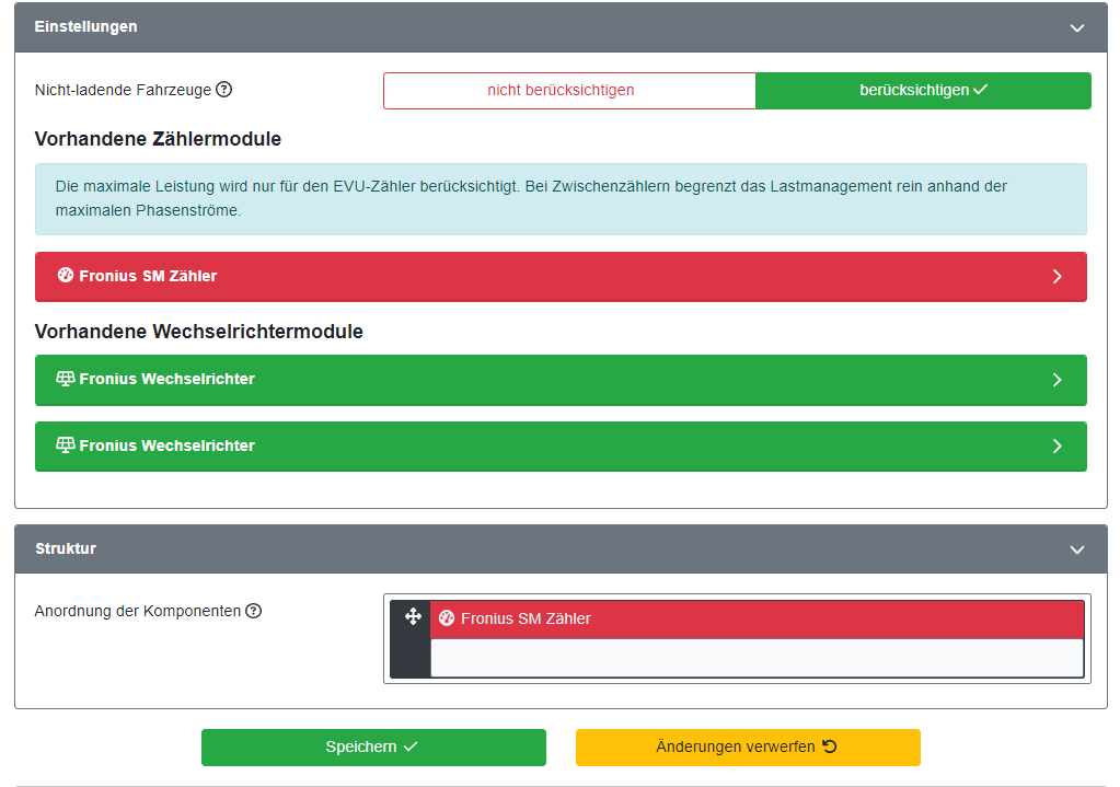

Leider fehlen im Lastmanagement nun die Wechselrichter und die Batterie. Auch wird der Hausverbrauch im Dashboard nicht mehr angezeigt :\
In 1.9 haben diese Einstellungen einwandfrei funktioniert.

Habe den SM nun durch neu anlegen an die richtige Stelle bekommen, aber Daten erhalte ich nicht - kein Hausverbrauch (egal welche Variante ich wähle)

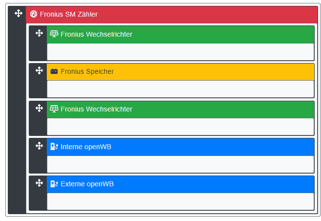

Ich habe die WB nun einmal vollständig zurückgesetzt und neu konfiguriert. Nur so habe ich es hinbekommen.
Jetzt funktioniert alles einwandfrei.
Scheinbar ist die Reihenfolge der Konfiguration wichtig. Nachträglich den SM Zähler hinzufügen hat bei mir alles zerschossen und ich konnte machen was ich wollte - es ging nichts :\

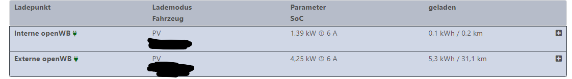

Beim PV Laden habe ich nun nur das Phänomen, dass die eine WB bevorzugt wird. Es sind beides openWB Series2+ und an beiden hängt ein Q4 Etron mit etwa 10% Batterie)
