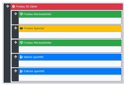

Irgendwie kann ich bei "Zähler" nichts auswählen.
Müsste ich hier nicht den S0 Zähler der PV auswählbar sein?

Re: Datenübernahme von 1.9 in software2
Ganz oben (in rot) steht immer der EVU-Zähler (misst PV minus Hausverbrauch) - nicht der PV-Zähler (nur PV).

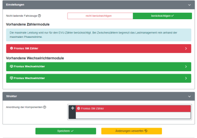

Re: Fronius Konfiguration
ich hab das mal abgetrennt da es in dem anderen Thread nicht passt.
Statt Fronius S0 den Fronius SM Zähler wählen.

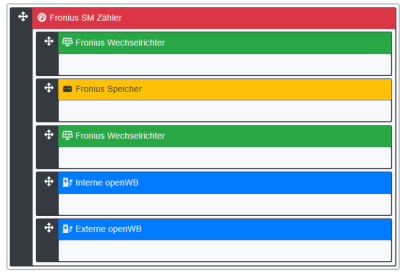

Beitrag von amasingh »
Leider fehlen im Lastmanagement nun die Wechselrichter und die Batterie. Auch wird der Hausverbrauch im Dashboard nicht mehr angezeigt :\
Habe den SM nun durch neu anlegen an die richtige Stelle bekommen, aber Daten erhalte ich nicht - kein Hausverbrauch (egal welche Variante ich wähle)

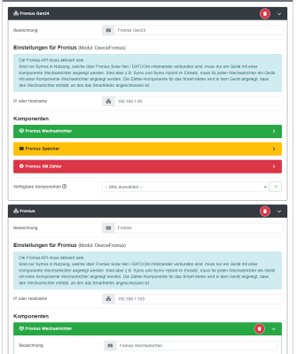

Sind die bunten Komponenten auch konfiguriert?
Die IP für das Gerät ist passend?
Bist du nach diesen Anlritungen vorgegangen?
viewtopic.php?p=83736#p83736
