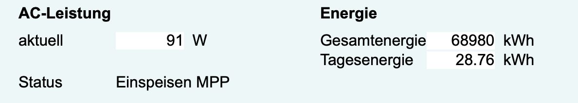

Vielen Dank für das implementieren des Modulas Kostal Piko alt in den neusten Master 23-08-09
Ich habe noch folgende Auffälligkeiten, möglicherweise im Zusammenhang mit dem Modul, beobachtet: —> Das Diagramm sieht soweit gut aus, aber oben links wird der Tagesertrag nur in ganzen kWh angezeigt, also immer "n,00 kWh“
Im Reiter Auswertungen sieht das dann auch seltsam aus:
Auszug aus dem main.log:
2023-08-10 08:20:34,591 - {helpermodules.utils._thread_handler:26} - {ERROR:MainThread} - device1 konnte nicht innerhalb des Timeouts die Werte abfragen, die abgefragten Werte werden nicht in der Regelung verwendet.
2023-08-10 08:20:34,593 - {modules.common.utils.component_parser:24} - {ERROR:MainThread} - Keine aktuellen Werte für Gerät Kostal Piko (alte Generation)
2023-08-10 09:18:54,879 - {helpermodules.utils._thread_handler:26} - {ERROR:MainThread} - device1 konnte nicht innerhalb des Timeouts die Werte abfragen, die abgefragten Werte werden nicht in der Regelung verwendet.

Re: Feedback openWB software2 2.1.0
Der Wechselrichter gibt die Leistung nur in ganzen kWh aus. Das führt leider zu den unschönen Spitzen im Diagramm, liegt aber an der Schnittstelle des Wechselrichters.
Die Gesamtenergie wird in ganzen kWh angezeigt. Die Tagesenergie aber in Hundertstel.
Ggf. werden nun die Daten für die Auswertungen anders gefüllt. In dem "aktuellen" Live-Diagramm passt ja auch alles. Ich dachte bisher die Auswertungen sind "einfach" die Historie des aktuellen Diagramms.
in der SW1.9 waren auch die Auswertungen OK und die Tageswerte mit Hundertstel. Kann eigentlich nicht am Wecheselrichter liegen.Ggf. werden nun die Daten für die Auswertungen anders gefüllt. In dem "aktuellen" Live-Diagramm passt ja auch alles. Ich dachte bisher die Auswertungen sind "einfach" die Historie des aktuellen Diagramms.
