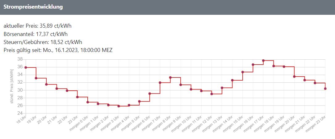

Ich würde mal sagen "Wunderheilung". Habe heute noch mal den Tibber Dienst auf der WB deaktiviert und aktiviert.
Ergebnis:
Ergebnis:
