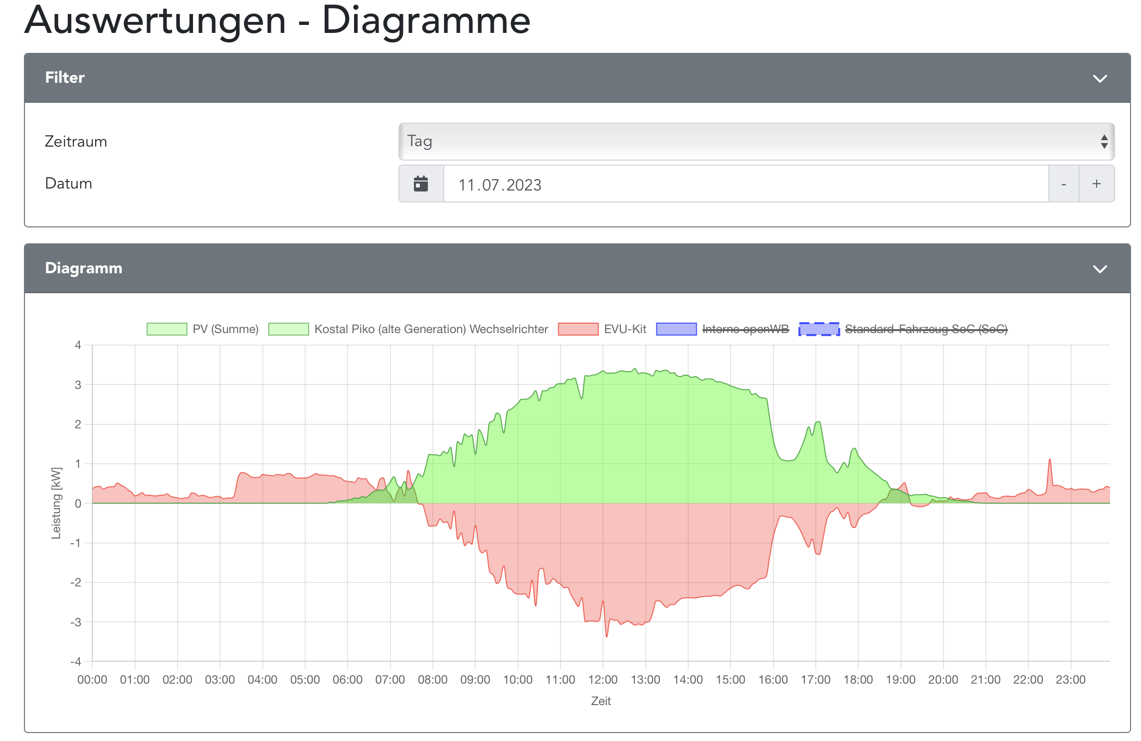

Ich hab jetzt noch mal einen Screenshot von älteren Daten gemacht.
Diese wurden von SW1.9 aufgezeichnet und in SW2.1 importiert.
Hier sieht alles gut aus.

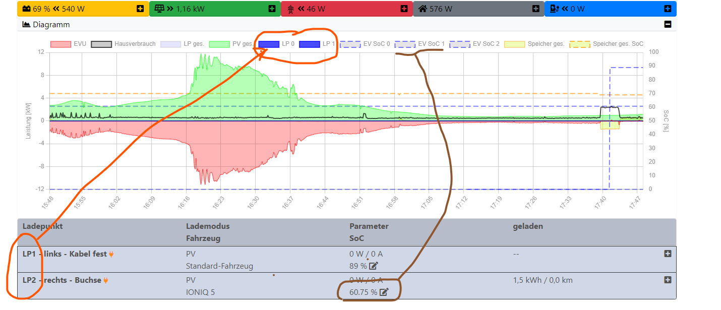

...habe jetzt auch mal die v2 (2.1.0) ausprobiert, an einer Series 2 DUO (ohne 1p/3p Umschaltung).
Folgende "Probleme":
- die Ladepunkte werden mit ID=1 und ID=2 konfiguriert...im Web-UI heissen sie im Diagramm aber LP0 und LP1 ... bei der v1.9 waaren es LP1 und LP2
- die Ladepunkte werdem im Web-UI nicht in der Reihenfolge ihrer ID (von oben nach unten) angezeigt, sondern in der Reihenfolge, wie sie der Struktur "eingeschoben" sind. Bei der Konfiguration bin ich von LP1 nach LP2 vorgegangen, aber LP2 kam in der Konfig dann doch als erstes, unterhalb "EVU" zu liegen. Habe dann den LP1 nach oben in die Struktur verschoben...dann stimmt die Reihenfolge wieder, wie es sich (seit 1.9) für eine DUO gehört.
- Es gibt keine (änderbare) Struktur (Reihenfolge) für die Fahrzeuge...Welches Fahrzeug am LP x im UI-Diagramm nun EV SOC Y ist, ist nicht klar. Beispiel: Fahrzeugprofil 1 (IONIQ-5) an LP 2 zugeordnet ... Diagramm sagt EV SoC 1 ...dies an LP2 ist "unlogisch".
- Ich kann dem LP1 kein "echtes" Fahrzeug zuordnen...es springt immer wieder auf das Standard-Fahrzeug zurück - aber LP2 geht problemlos mit Fahrzeug ID 0 (standard), 1 und 2.
- Aktiviert man hilfsweise das/die Standard-Fahrzeug Profil(e) so wie man es gerne für Fahrzeug ID2 hätte (hier manueller SoC) kann man am LP1 den SoC nicht editieren (Stift Symbol bringt kein Pop-Up). "Benutzt" man LP2, kann man den SoC einstellen, der dann auch für LP1 übernommen wird.
