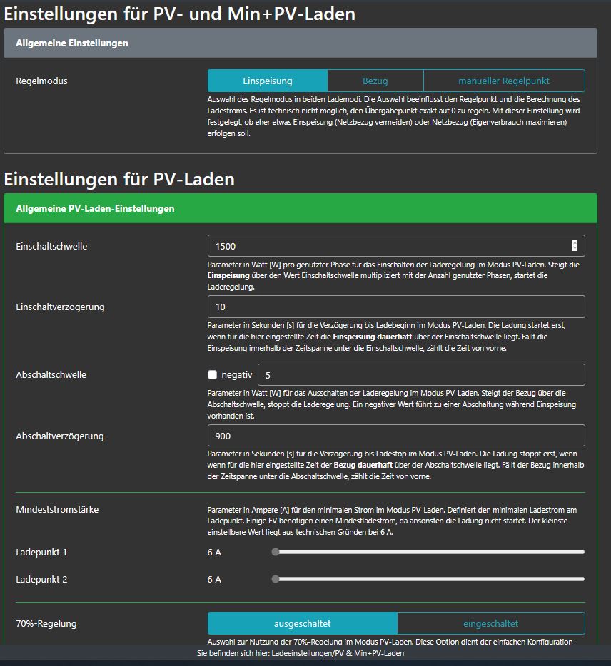

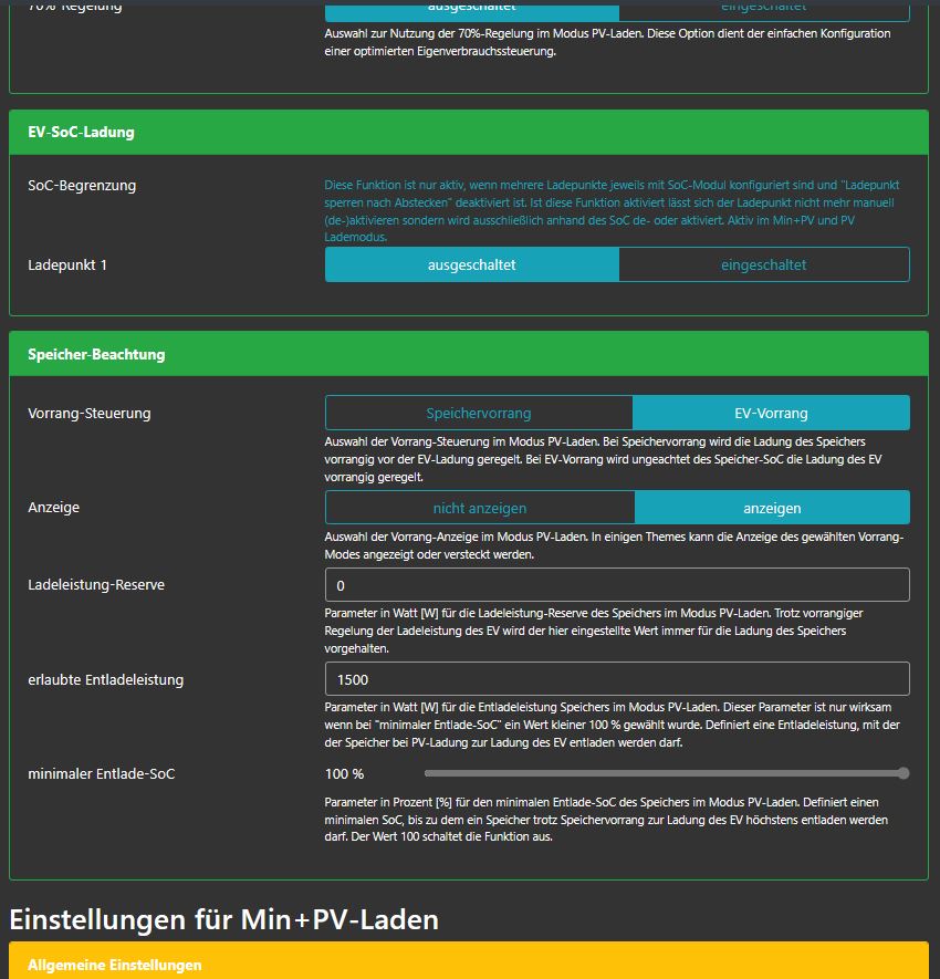

Ladeeinstellungen => Übergreifendes:
Ladeeinstellungen => Sofortladen:
Ladeeinstellungen => PV & Min+PV:
2x openWB custom (22 kW, RFID, 1-/3-Phasenumschaltung, Display nur am Master)
1x SMA Sunny Tri25000TL mit 29,6 kWp Modulleistung
3x Victron MP5000 im 3-Phasen-ESS, AC-seitig mit 43,4 kW-DIY-LiFePo4-Speicher
1x Carlo Gavazzi EVU-Zähler über Victron

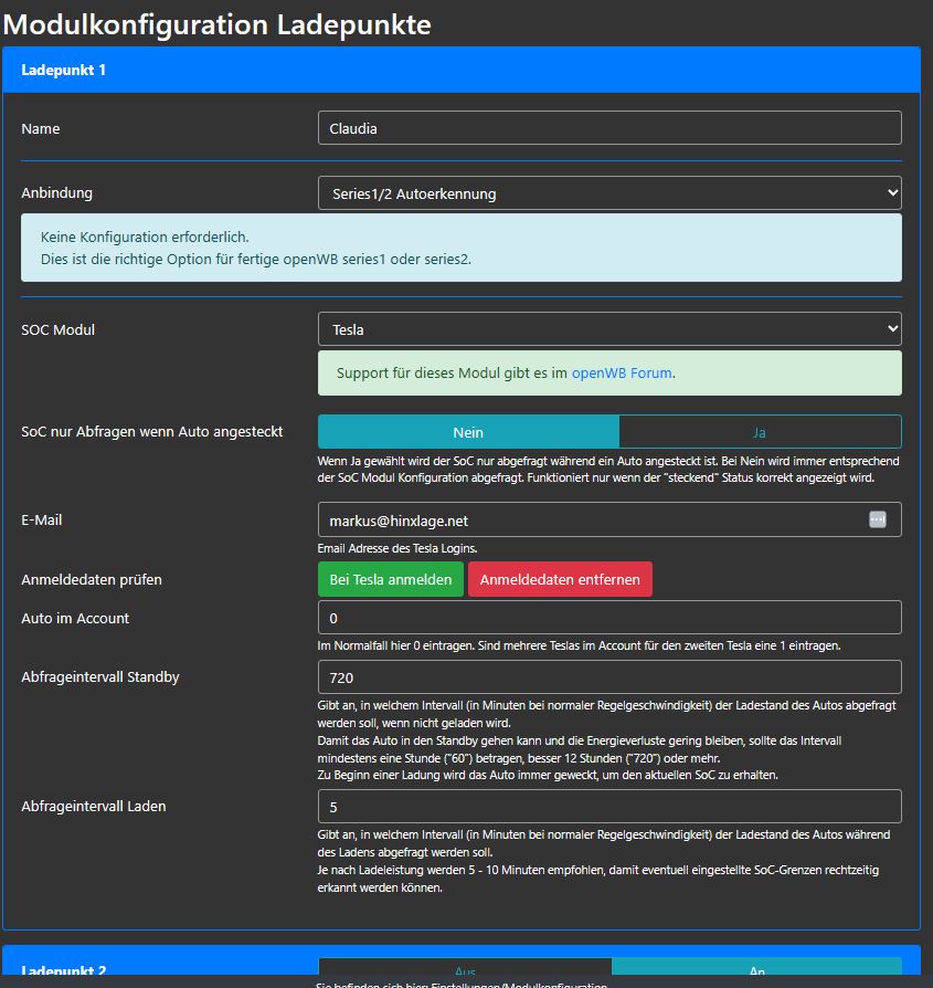

Modulkonfiguration => Ladepunkte:
