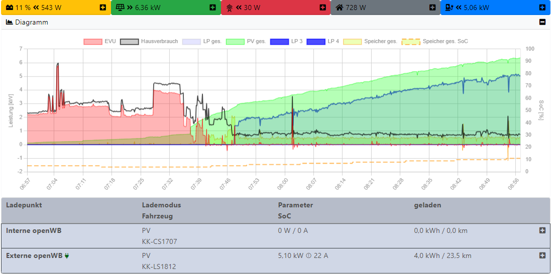

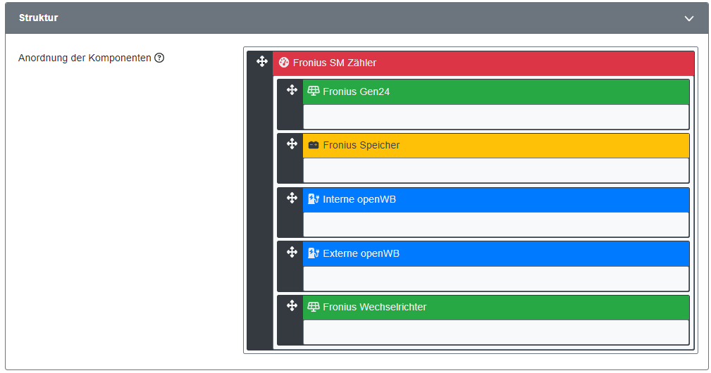

Auch mit der alten Sturktur Anordnung gleiches Problem beim laden - es wird immer ein Teil eingespeist...
Hier wird auch von einem anderen User das gleiche Problem geschildert:
viewtopic.php?t=7338

Das sieht jetzt aber nach einem normalen Verhalten aus. Es wird einphasig mit 32A geladen. Das ist das Maximum für einphasiges Laden.
Es hängt von den Einstellungen unter Ladeeinstellungen - PV-Laden - Phasenumschaltung ab, wann auf dreiphasiges Laden umgeschaltet wird. Das passiert normalerweise mit einigen Minuten Verzögerung.

Habe heute mal auf den aktuellen Master geupdatet - hier scheint das Problem gefixt worden zu sein - nun wird ohne Einspeisung am Limit geladen!
