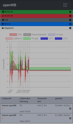

hominidae hat geschrieben: So Aug 27, 2023 11:34 am Series 2 DUO
...die openWB ist einfach ohne weitere Info "stehengeblieben".
Das UI bekam seit gestern moren 05:30Uhr keine Updates im Graphen und die Werte von PV und Speicher wurden auch nicht aktualisiert.
Laut Status wurden aber keine Fehler in den Modulen angezeigt.
Im Debug Log gab es ständig Fehler im Tages-Logging und die Beschwerde, dass der Hausverbrauch unplausibel wäre (negative Werte).
...bin jetzt mal auf den Beta-Zweig gewechselt...hoffe das hilft.

MeisterM hat geschrieben: Fr Sep 01, 2023 2:21 pm ch muss mich mit dem Problem anschließen. Meine Konfig zerschießt es regelmäßig mit 2.1.0. Obwohl ich kein externen MQTT Adapter am laufen habe. Manchmal nach 1h manchmal nach 4h. Support Tickte ist erstellt, aber noch keine Rückmeldung erhalten.
...zerschossen hat es meine nicht...nach einem reboot war die Konfig noch da...sie hat halt keine Messwerte mehr prozessiert...im UI also quasi "Stillstand", , obwohl die Komponenten alle OK waren, laut Status
..die 2.1.1 beta läuft aktuell noch durch....
