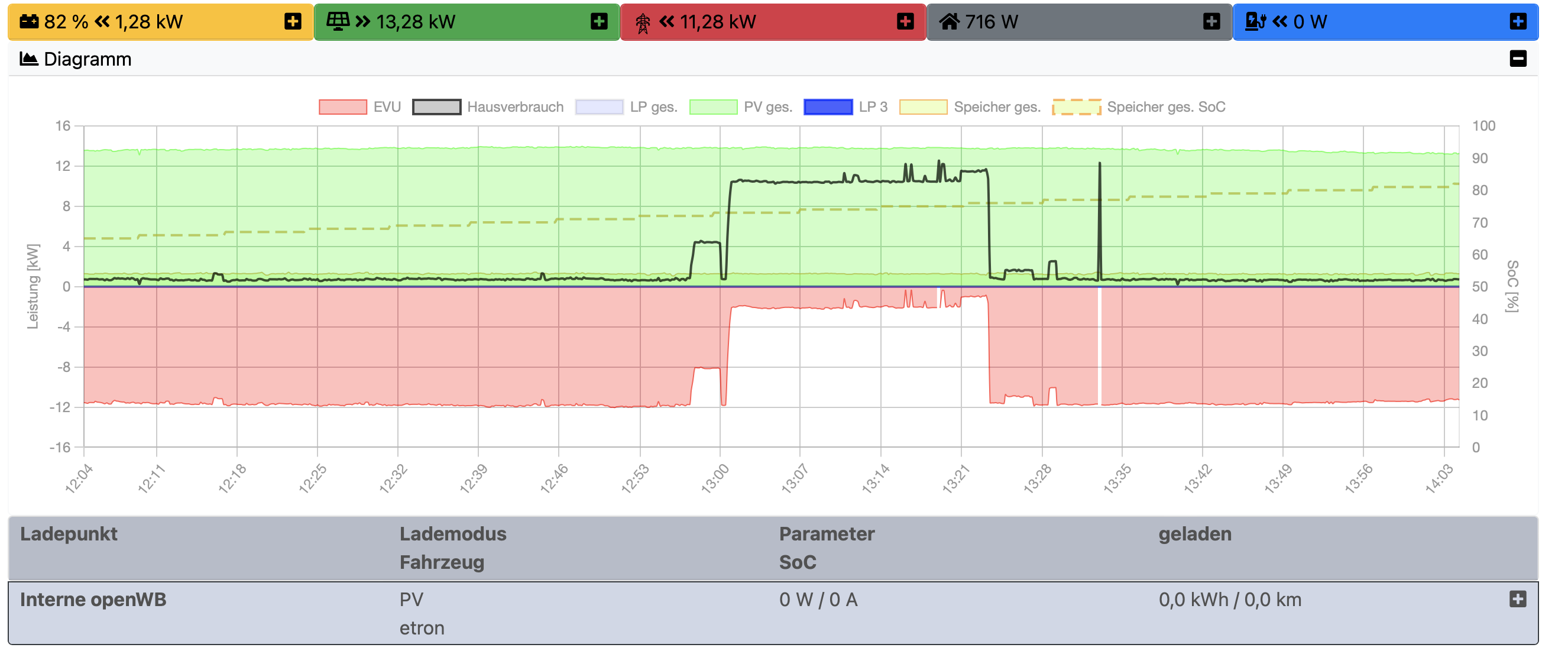

Mein Hausverbrauch wird so angezeigt:
Allerdings ist er tatsächlich die ganze Zeit ungefähr konstant bei ca. 600 W. Wo kommen die Peaks und damit auch die Lücken bei der Einspeisung im Chart her? Was wird hier falsch ausgerechnet?
Kann es sein, dass z.B. bei einem Timeout bei der Abfrage des Zählers ein Verbrauch in Höhe der Produktion errechnet wird?

Sieht so aus, dass deine EVU Werte Aussetzer haben, daraus wird ja der Hausverbrauch berechnet.
Welchen EVU Zähler verwendest du?

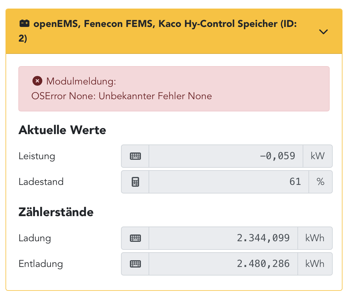

Im aktuellen Master ist es unverändert:
Das Log mit den entsprechenden Fehlern ist hier:

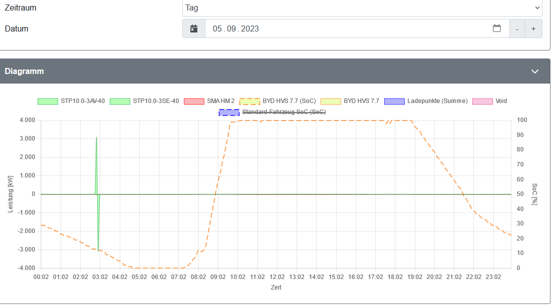

Ist es eigentlich gewollte, dass in den Auswertungen - Diagramme - Tag keine Verbrauchsdaten "Void?" angezeigt werden?
In Monat gibts zumindest zwei Voids, aber auch ohne Daten!?
Und ich habe mehrere Tage, wo sich die App an den Daten zu "verschlucken" scheint. Kann man die Daten aus dem SMA HM bzw. WR für einen (begrenzten) Zeitraum "nachfrahren", falls die openBW-SW down gewesen sein sollte?
