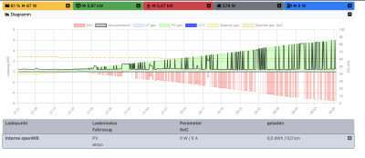

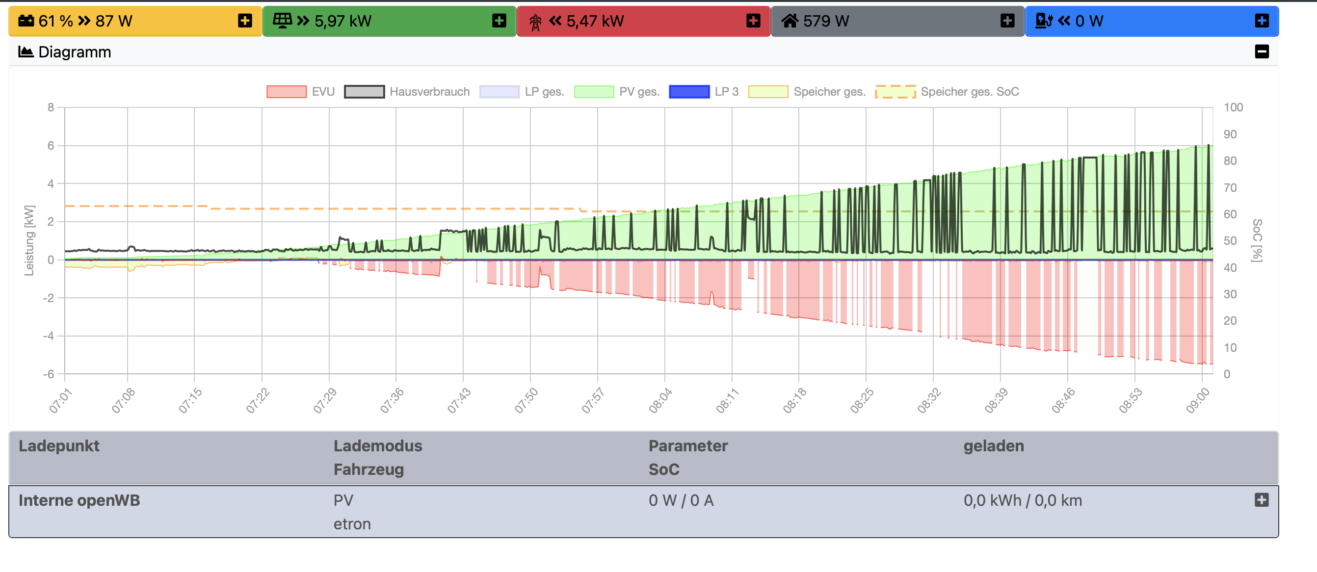

Mein Hausverbrauch wird so angezeigt:
Allerdings ist er tatsächlich die ganze Zeit ungefähr konstant bei ca. 600 W. Wo kommen die Peaks und damit auch die Lücken bei der Einspeisung im Chart her? Was wird hier falsch ausgerechnet?
Kann es sein, dass z.B. bei einem Timeout bei der Abfrage des Zählers ein Verbrauch in Höhe der Produktion errechnet wird?

Sieht so aus, dass deine EVU Werte Aussetzer haben, daraus wird ja der Hausverbrauch berechnet.
Welchen EVU Zähler verwendest du?

Ash hat geschrieben: Di Sep 05, 2023 10:24 am Welchen EVU Zähler verwendest du?
Fenecon (Fems). Die Aussetzer kommen sehr wahrscheinlich durch Timeouts, wenn zu viele Abfragen kommen. Da lässt sich das System schon mal ein paar Sekunden Zeit mit der Antwort.
Wurde das Abfrage-Intervall gegenüber der 1.9 verändert? Oder kann man es anders einstellen? Wenn ja, wo im Code? Dann würde ich das mal mit einem anderen Wert testen. Am Liebsten wäre mir eine Einstellmöglichkeit im GUI.

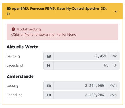

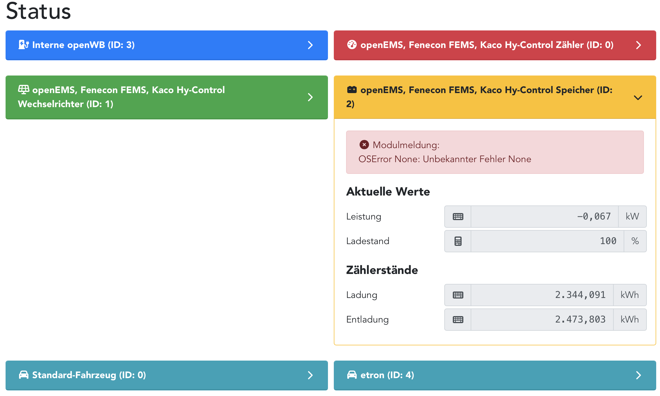

Dazu gehört wohl auch dieser Fehler:
Stefan
Beiträge: 8717
Has thanked: 175 times
Been thanked: 204 times
Re: Hausverbrauch wird merkwürdig angezeigt
ja
Da bräuchte die Softwareabteilung sicher log-files bzw. bist du auf dem aktuellen master-branch?

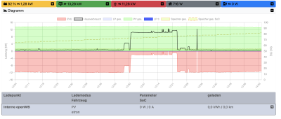

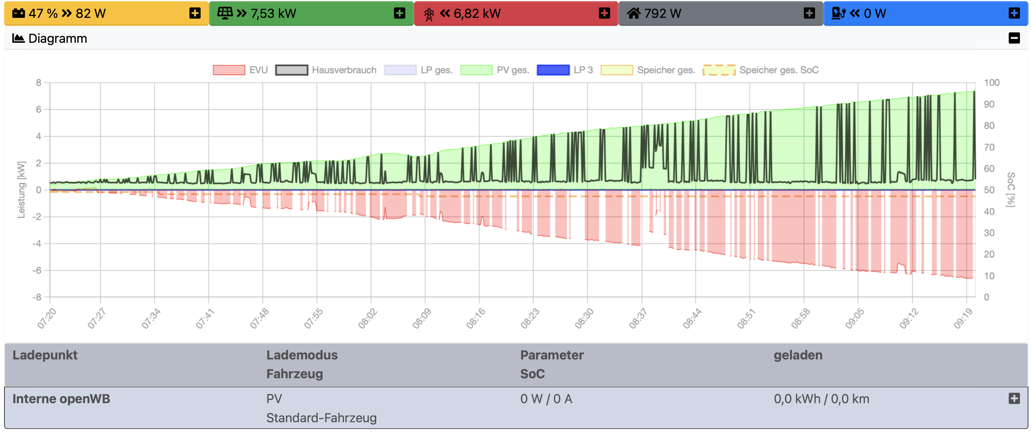

Im aktuellen Master ist es unverändert:
Das Log mit den entsprechenden Fehlern ist hier:

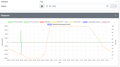

Release 2023-08-03 12:57:11 +0200 [6746ba8e0]

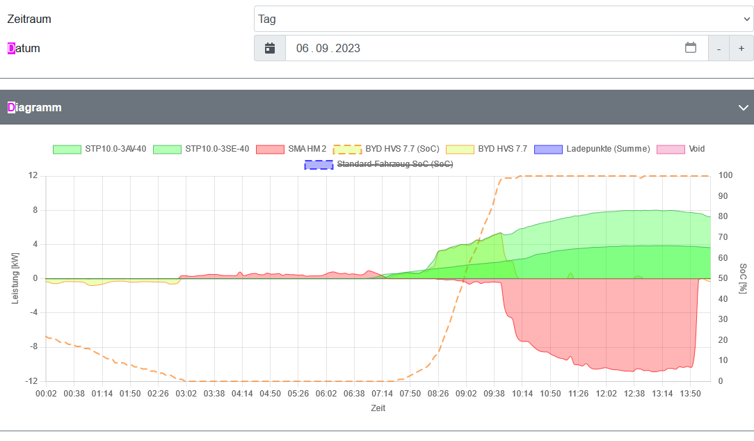

Ist es eigentlich gewollte, dass in den Auswertungen - Diagramme - Tag keine Verbrauchsdaten "Void?" angezeigt werden?
In Monat gibts zumindest zwei Voids, aber auch ohne Daten!?
Und ich habe mehrere Tage, wo sich die App an den Daten zu "verschlucken" scheint. Kann man die Daten aus dem SMA HM bzw. WR für einen (begrenzten) Zeitraum "nachfrahren", falls die openBW-SW down gewesen sein sollte?
