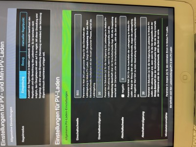

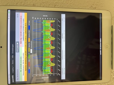

Guten Morgen, ich habe auch einmal eine Frage zum Überschussladen, bezüglich der Einstellungen an der openWB.
Bei mir zieht er immer noch etwas Strom aus dem Netz, obwohl das nicht nötig wäre, und halt viel an und aus.
Was habe ich falsch eingestellt, kann da jemand helfen.
Vielen Dank
Melmo

Keiner eine Idee, wäre für ein paar Tipps dankbar

Bitte Einschaltverzögerung mal auf was größeres stellen, z.B. 120s.
Ich weiss nicht, ob du einphasiges Laden zulässt. Die Einschaltschwelle sollte in diesem Fall bei mindestens 1400W liegen, bei dreiphasigem Laden bei 4200W. Im gezeigten Beispiel ist das egal, weil 4kW PV-Leistung anliegen, aber wenn einphasig geladen wird, sind 6A Minimum, das sind 1380W. Er würde also bei 1000W PV nach 20s anschalten, um dann in den Netzbezug zu gehen und nach weiteren 20s auszuschalten und dann von vorne.
Die Abschaltverzögerung bitte auch massiv erhöhen, damit die Regelung Zeit hat, sich einzuschwingen. Zum Beispiel auf 600s.
Dann gibt es noch einen Parameter, der angibt, nach welcher Verzögerung mit Maximalstrom auf 3-phasig umgeschaltet wird, und entsprechend nach (16minuten-Parameter) zurück. das Umschalten auf 3 Phasen sollte nach beispielsweise 8 Minuten geschehen, dann wird das zurückschalten um 16-8=8 Minuten verzögert. Diese Zeit sollte größer sein als die Abschaltverzögerung einen Absatz vorher. Ziel ist, daß zunächst auf 1-phasig umgeschaltet wird und nicht gleich die Ladung abgebrochen.
