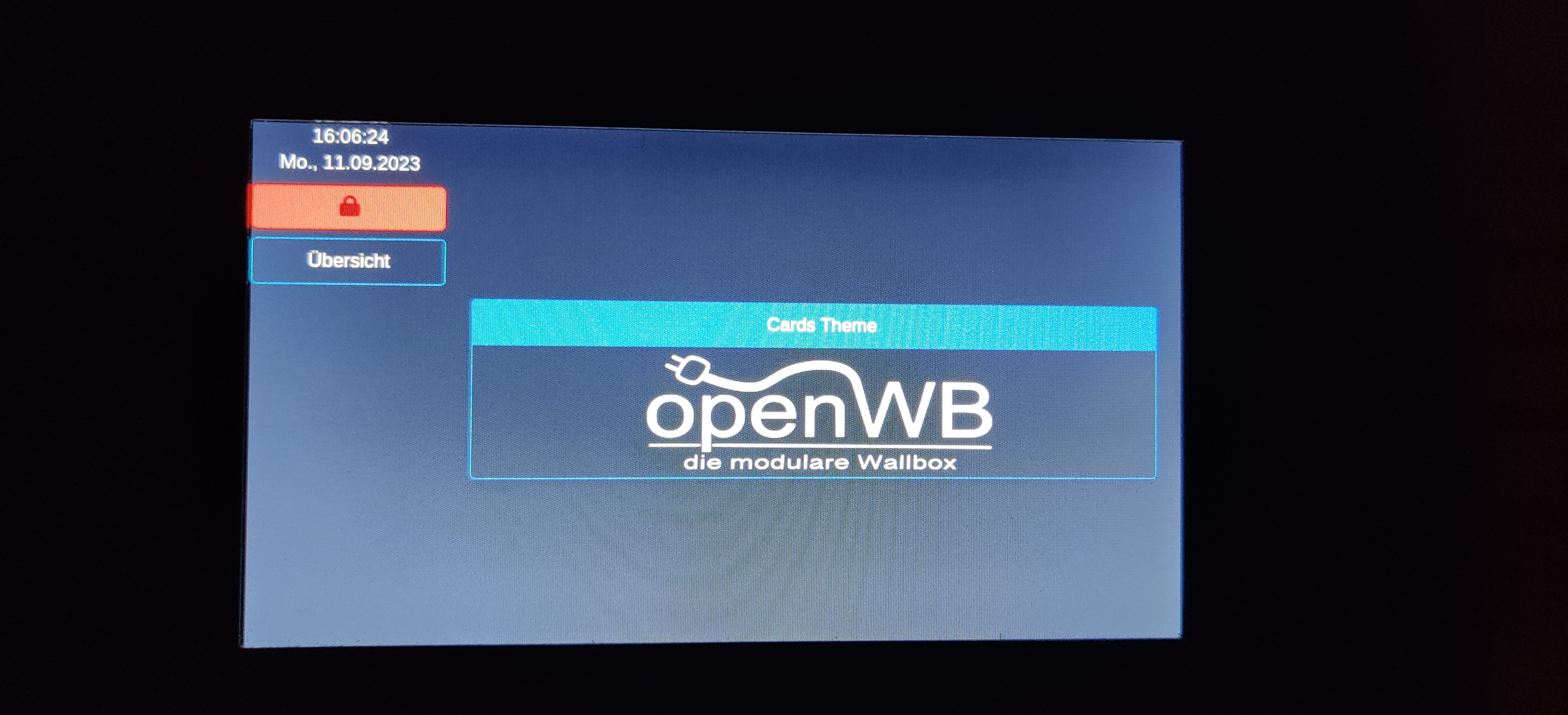

Hier mal ein Beispiel der trägen Reaktion:
Display braucht ca. 3 Minuten nach antippen um aufzuwachen. Das Foto wurde um 17:15Uhr gemacht, die Zeit auf dem Display zeigt 16:06Uhr (NTP-Server via DHCP ist zugewiesen).
Macht einen Lag von über einer Stunde, Reaktionen: keine - weder auf dem Display noch im Web-Interface.
