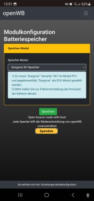

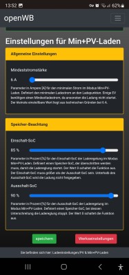

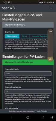

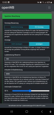

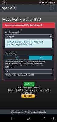

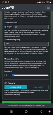

Re: Fragen zur Software 2
Wissen tue ich das nicht, aber wenn der Hausverbrauch negativ wird, stimmt irgendwas nicht. Wie z.B. Einspeisung ohne Stromquelle (PV oder Speicher) Vielleicht hilft es ja, bei Einspeisung eine PV-Erzeugung in gleicher Höhe mitzugeben?neteddie hat geschrieben: Di Sep 19, 2023 11:00 am Weiß jemand, wie man die Berechnung des Hausverbrauchs komplett unterbinden kann?
Da ich meiner openWB Wallbox lediglich die Werte vom EVU-Zähler mitteile, wird mir im Status unter dem HTTP-Zähler immer "Der Wert für den Hausverbrauch ist nicht plausibel (negativ)." angezeigt und das Main-Log läuft voll mit Meldungen vom Typ "{control.counter_all:95} - {ERROR:MainThread} - Ungültiger Hausverbrauch: -nnnn.nW, Berücksichtigte Komponenten neben EVU [{'id': 1, 'type': 'cp', 'children': []}]".

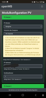

Gero hat geschrieben: Di Sep 19, 2023 11:35 am Wie hast Du es denn konfiguriert? Das steht hier noch nicht. Und die eingesetzte Hardware steht in einem anderen Thread, weshalb ich ja auch den Hybrid-Wechselrichter erst einmal nicht erkannt hatte.
May some sun always shine on pv...
openWB series2 standard+; Sungrow SH10RT; BYD HVS Premium 10,2; 14 kW Peak PV; Fiat500E; als Gäste: VW ID5; Genesis GV60; Tesla Model3
Und weiter
- Beiträge: 4147
- Has thanked: 27 times
- Been thanked: 163 times
Danke - hättest Du noch die Einstellungen bei Lastmanagement - insbesondere die Struktur? Da war irgendwas spezielles bei Hybrid-Wechselrichtern, wenn ich mich so recht erinnere. Bei mir ist ja alles ein Gerät, von daher kenne ich das nur vom mitlesen.
