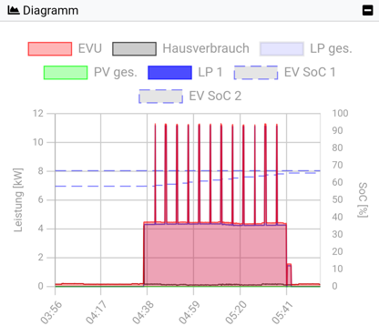

Ist ja schon mal besser als bei mir, aber gewollt kann das so doch auch nicht sein oder?ChristophR hat geschrieben: Do Sep 21, 2023 10:12 pm Ich nutze Zielladen regelmäßig, allerdings mit 16A Strom, das funktionierte bisher klaglos.
Ich werde es mal mit 6A ausprobieren...
Sieht dann so aus:
Die Ladeverluste werden immer wieder mit "Vollgas" (bei mir 16A) ausgeglichen, dann geht er aber wieder auf 6A runter.
Ich nutze aktuell manuellen SoC.
Dann musst Du wohl nachts mal Logfiles ziehen, was bei Dir passiert.![]()

Aber ist das Verhalten wie von ChristophR gezeigt das gewünschte Verhalten?
Schön wäre doch nur eine leichte Erhöhung der Ladeleistung oder ein Peak am Ende oder?

Bei Zielladen wird ein Zeitpunkt definiert zu dem ein gewisser SoC erreicht werden soll. Zunächst wird mit PV Überschuss geladen, wobei stets gerprüft wird wann mit maximal konfigurierter Ladung der Stand noch erreicht werden kann. Ab diesem Zeitpunkt wird dann entsprechend geladen. Quasi sofortladen mit maximal (konfiguriertem) Strom.NeuenrothC hat geschrieben: Fr Sep 22, 2023 4:40 pm Werde ich dann beim nächsten Mal so machen.
Bei 1.9 gab es doch auch ein Wirkungsgrad oder ähnliches, oder?
Anstelle von Zielladen nutze ich PV Laden und Zeitpläne mit SoC Limit.
