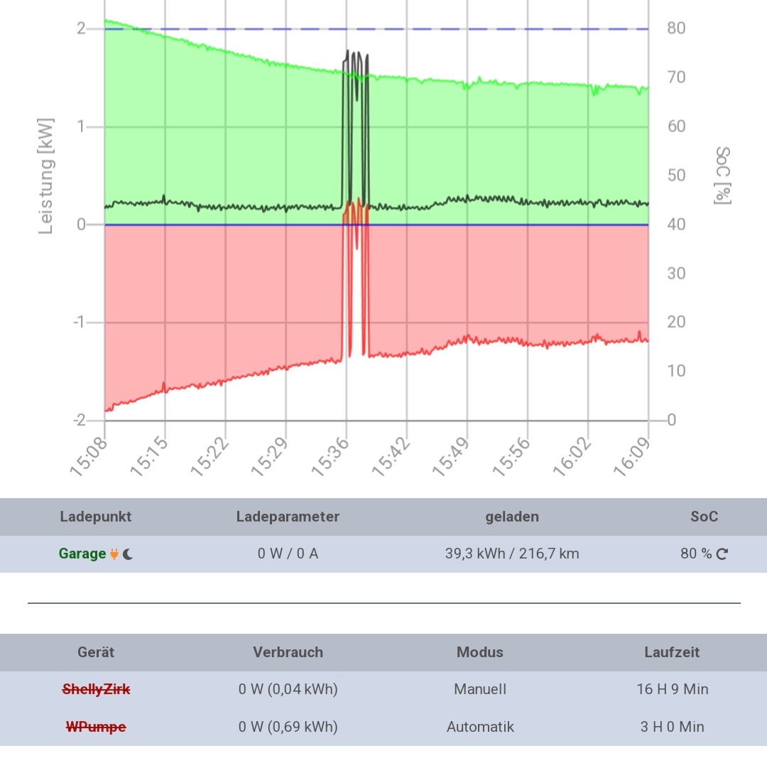

Ich suche eine einfache Möglichkeit, Geräte, die im SmartHome 2.0 nach bestimmten Kriterien an- und ausgeschaltet werden, dort auch "manuell" zu schalten. Also z.B. einen An-Aus-Schalter, der sich entweder in die Logik einfügt oder sie übersteuert.
Dieser Schalter kann erst mal im Webinterface sein, könnte mir aber auch einen haptischen Schalter vorstellen.
Wenn ich z.B. die Stiebel-Wärmepumpe per SGReady hochschalten will, obwohl die von mir im SmartHome 2.0 hinterlegten Kriterien noch nicht erfüllt sind - oder das Gegenteil, sie wieder zurückschalten will, obwohl sie formal noch weiterlaufen dürfte, dann muss ich umständlich bestimmte Kriterien ändern.

Dafür gibt es de smarthome button oder du kannst im gui auf automatisch/manuell drücken.

Musst aber drauf achten, dass wenn Du manuell schalten willst, die automatik-Logik auch ausgeschaltet ist. Also erst den Modus "Manuell" und dann auf das Gerät klicken um zu schalten. Denn im Automatikmodus wird sofort wieder so geschaltet, wie es sich für die Schaltbedigungen gehört.

Wenn ich im Dashboard auf das Gerät klicke, passiert nichts, egal ob ich das auf Ja oder Nein stehen habe.
Ich ahne schon, dass mir demnächst Schuppen von den Augen fallen, aber ich kann echt keine derartige Option finden. Meinst duokaegi hat geschrieben: So Sep 24, 2023 11:30 amDafür gibt es de smarthome button oder du kannst im gui auf automatisch/manuell drücken.
Wenn ich das auf "Nein" stelle, wo kann ich dann (ohne Shelly-Button) manuell schalten?Gerät kann schalten / Ist diese Option aktiviert, dann wird das Gerät anhand des Überschusses automatisch oder manuell geschaltet.

Wenn du auf das Automatik/Manuell Wort des Gerätes unterhalb von Modus klickst, schaltest du auf den entsprechend anderen Modus. Bei Manuell kannst du dann auf die Bezeichnung des Geräte klicken, dann schaltest du das entsprechende Gerät. Rot durchgestrichen= aus
Gelb = Status Wechsel
Grün Gerät an.
Als Button kannst du einen Shelly Button definieren, welcher dann als Schalter für das Gerät dient.

Oh man, Danke! Ich hab immer in den Einstellungen gesucht. Jetzt wirds Tag ...
