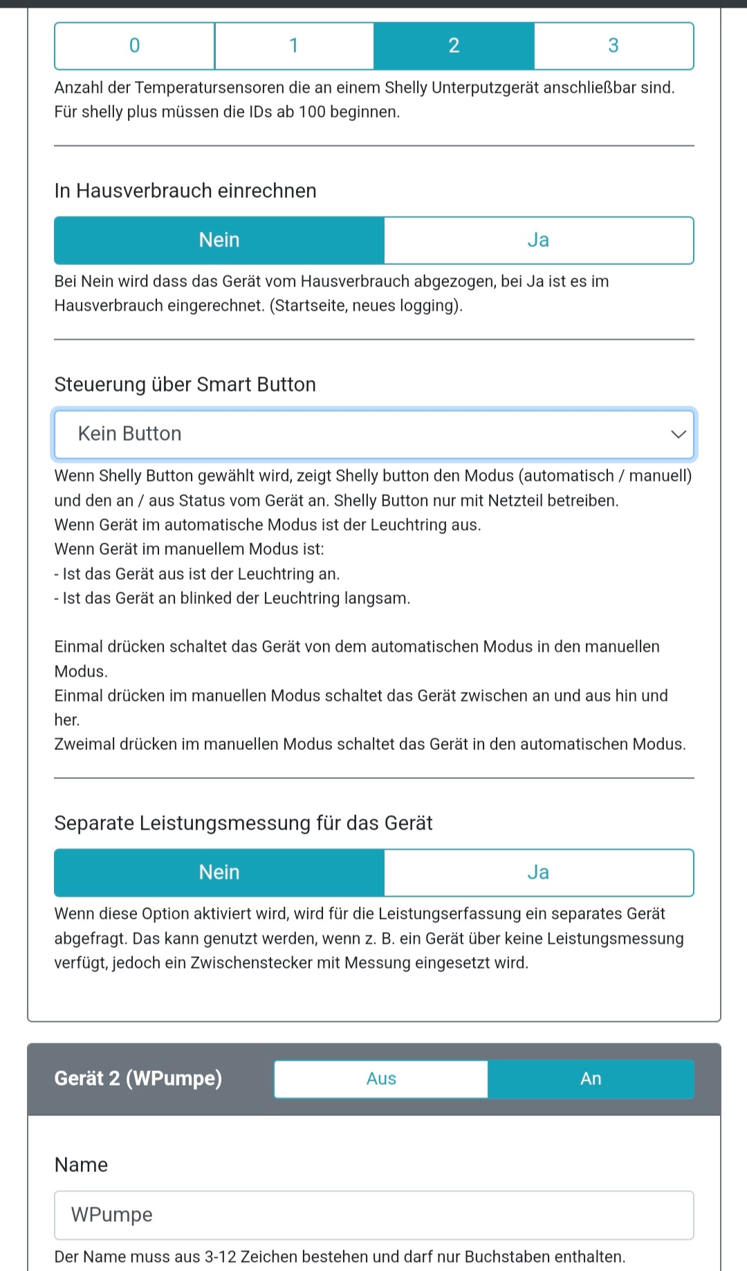

okaegi hat geschrieben: So Sep 24, 2023 11:30 amDafür gibt es de smarthome button oder du kannst im gui auf automatisch/manuell drücken.
Ich ahne schon, dass mir demnächst Schuppen von den Augen fallen, aber ich kann echt keine derartige Option finden. Meinst du
Gerät kann schalten / Ist diese Option aktiviert, dann wird das Gerät anhand des Überschusses automatisch oder manuell geschaltet.
Wenn ich das auf "Nein" stelle, wo kann ich dann (ohne Shelly-Button) manuell schalten?

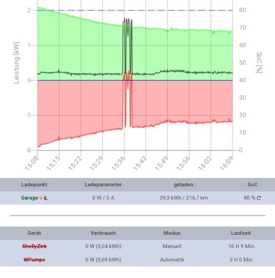

Gero hat geschrieben: So Sep 24, 2023 11:41 amAlso erst den Modus "Manuell"
Meinst du auch die eben zitierte Option?
Wenn ich im Dashboard auf das Gerät klicke, passiert nichts, egal ob ich das auf Ja oder Nein stehen habe.
openWB series2 custom + Addon Platine / automatische Umschaltung 1- / 3-Phasen [Secondary]
openWB Standalone ohne Addon Platine / ohne Display [Primary]
jeweils software2 Release 2.1.4 2024-06-04 08:52:24 +0200 [417a30647]
Beiträge: 4536
Been thanked: 42 times
Re: SmartHome-Gerät manuell schalten
Wenn du auf das Automatik/Manuell Wort des Gerätes unterhalb von Modus klickst, schaltest du auf den entsprechend anderen Modus. Bei Manuell kannst du dann auf die Bezeichnung des Geräte klicken, dann schaltest du das entsprechende Gerät. Rot durchgestrichen= aus
Gelb = Status Wechsel
Grün Gerät an.
Als Button kannst du einen Shelly Button definieren, welcher dann als Schalter für das Gerät dient.
