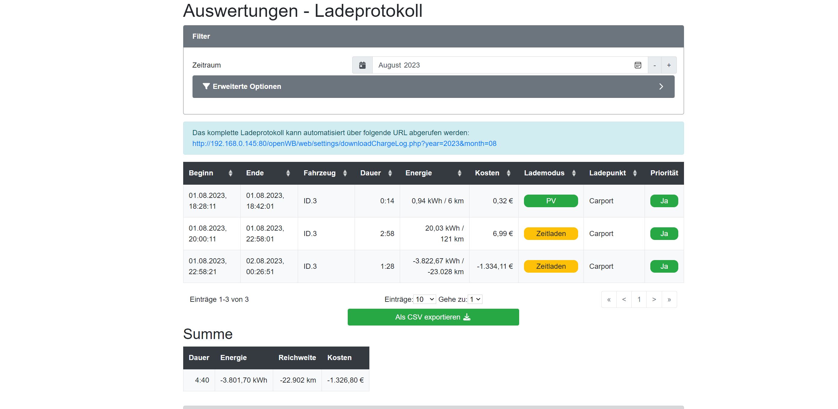

Hallo zusammen ,
kann man ggf einzelne Einträge im Ladelog Löschen .
Irgendwie hat die Owb hier etwas in den Ladelog geschrieben was nicht sein kann .
Siehe Bild .

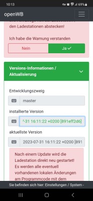

Software 2.0 neueste Version

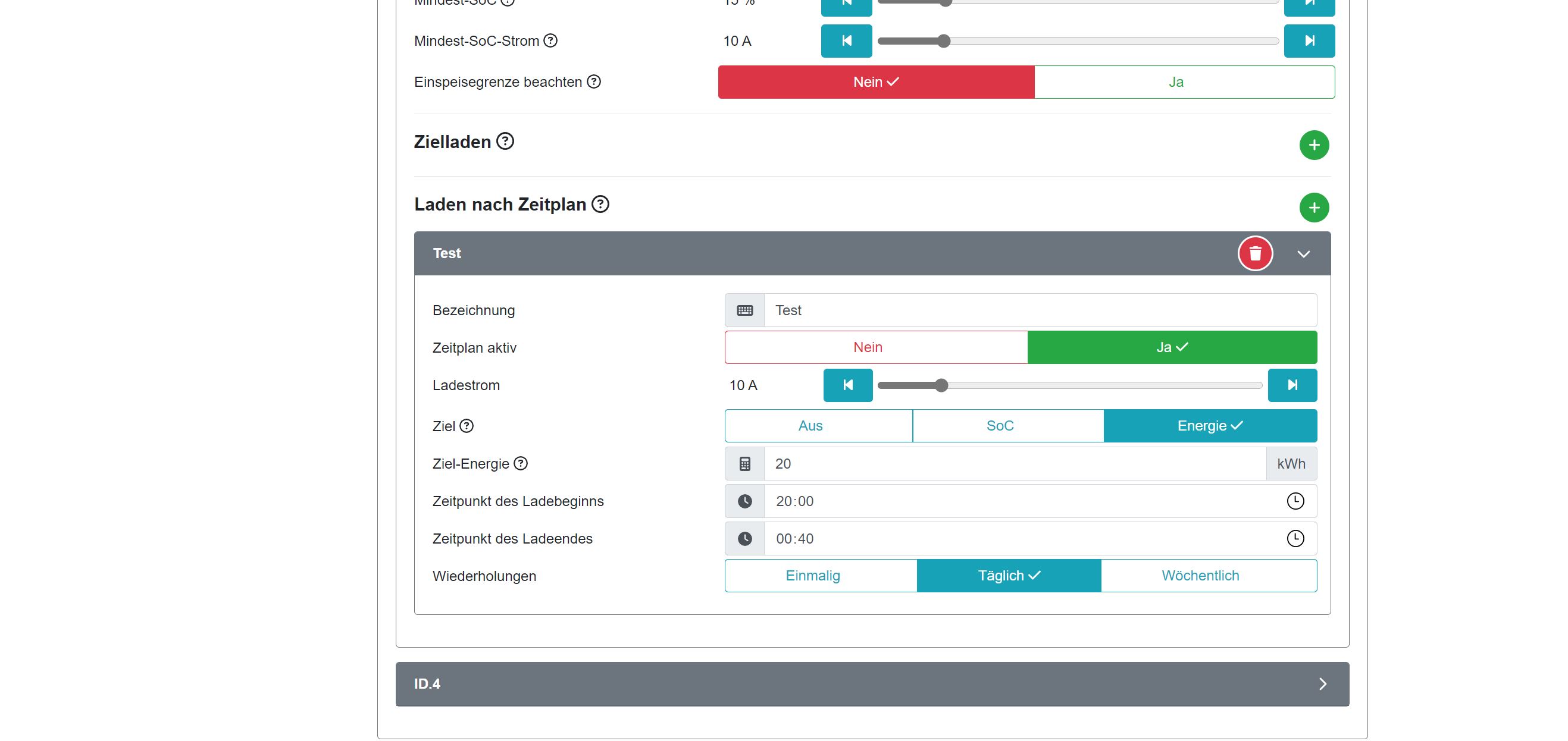

Das ist die Aktuelle Einstellung
Is halt bled da das mir jetzt den Gesamten Lagelog zerlegt hat ....
Beim Privatauto zwar nicht weiter schlimm aber wenn ich meinen Elektrofirmenwagen bekomme
wird das halt schwierig mit der Abrechnung .....

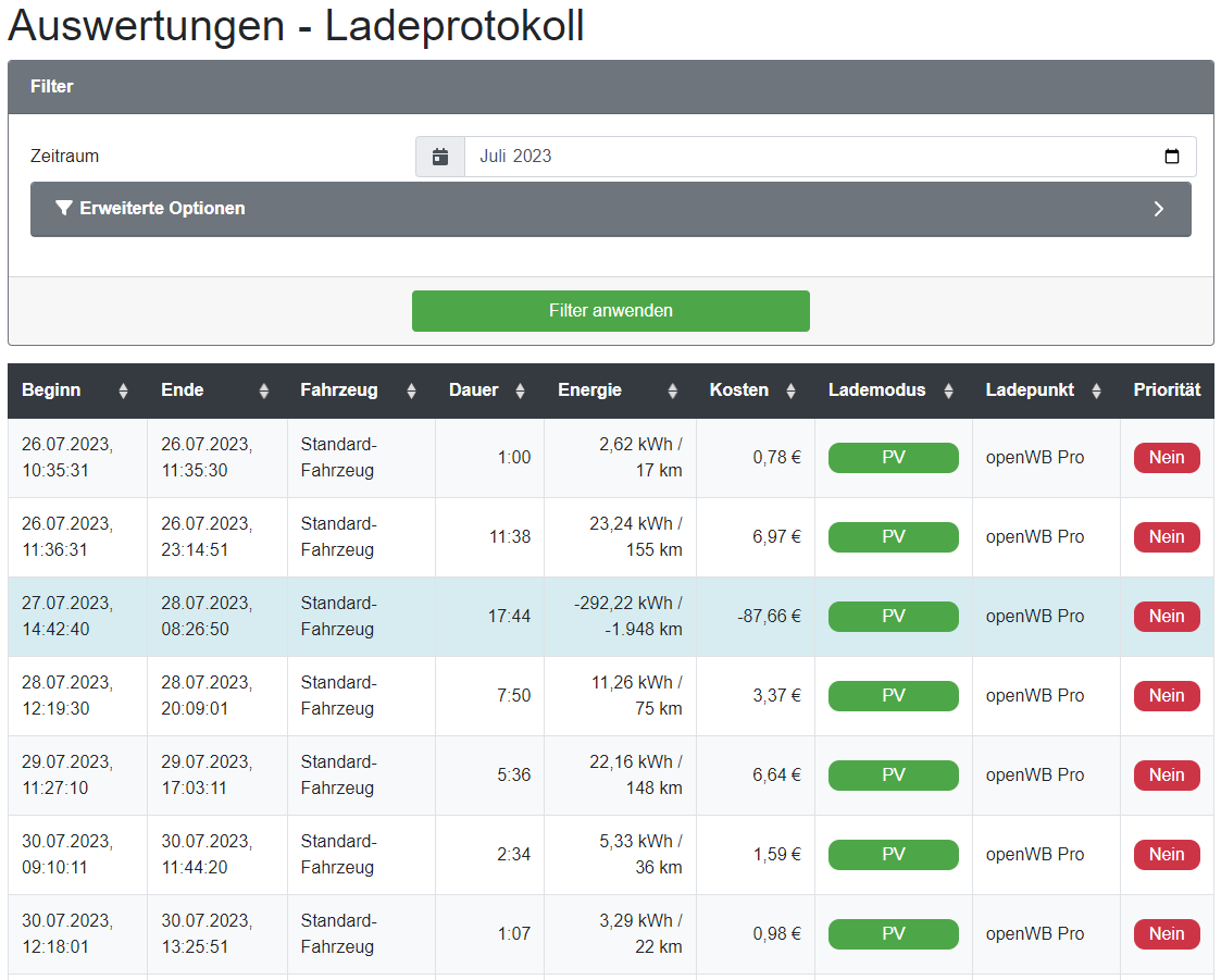

Mit welcher Version bist Du unterwegs'?
Ich habe in meinem Ladelog auch so einen unsinnigen Eintrag gefunden. Das scheint dann aufzutreten, wenn das Fahrzeug über mehrere Tage (zumindest über Mitternacht hindurch) ununterbrochen an der Wallbox hängt und zeitweise geladen wird (bspw. PV-Laden oder bei Dir Zeitladen).
Ich bin auf der Release-Version 2023-07-17 11:46:58 +0200 [da6031826]

Hallo
Bin aus Zeitgründen noch auf dem rc2 aber
Neuste Version

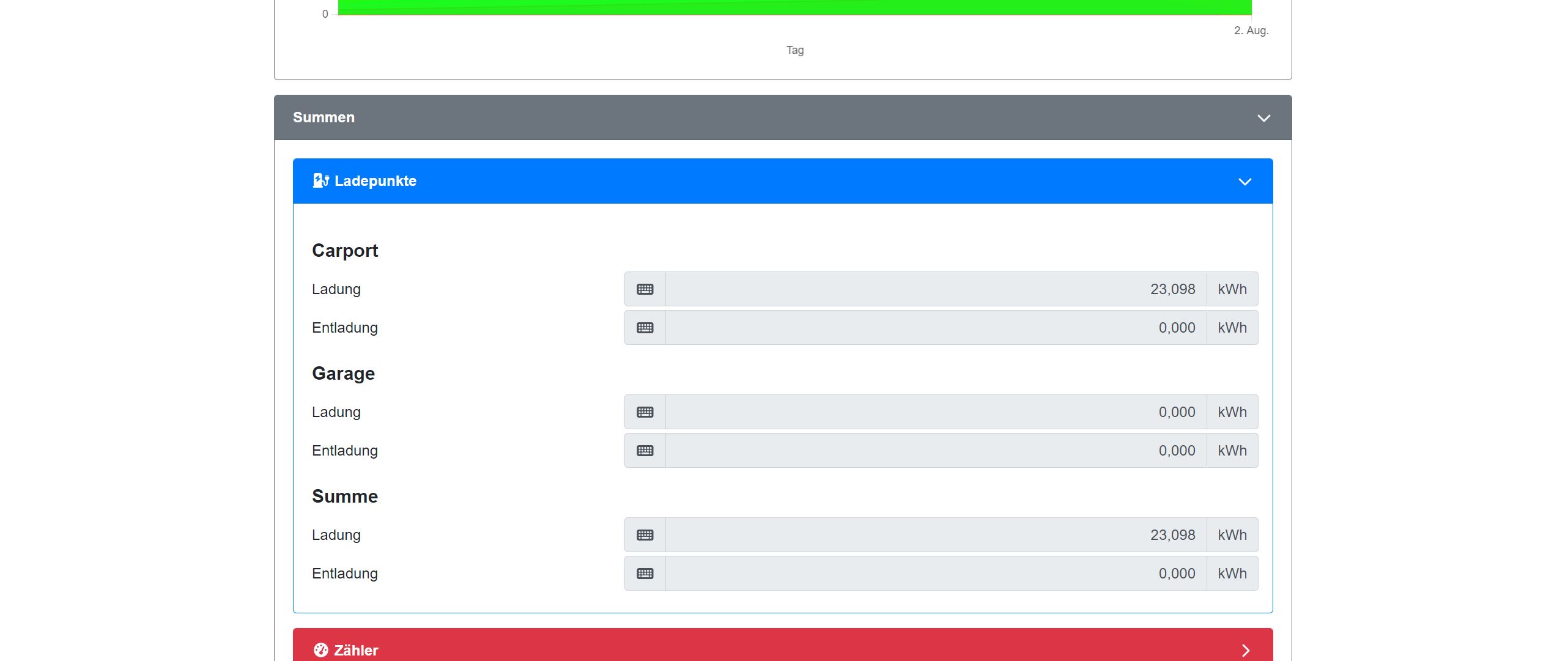

Siehe Bild

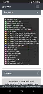

Hatte auch einen pv peak von 130000 kW obwohl
Es 6 Uhr war
Siehe Bild
Sehr komisch
Und es wird wie schon einige Male geschrieben die Batterieentladung immer zusätzlich als pv ertrag gezählt sodass der hausverbrauch auch nicht stimmen kann.

Aber in der Monatsübersicht von August steht der
Ladeeintrag mit - Kwh
und der PV Peak mit 130000 Kwh nicht drin ......

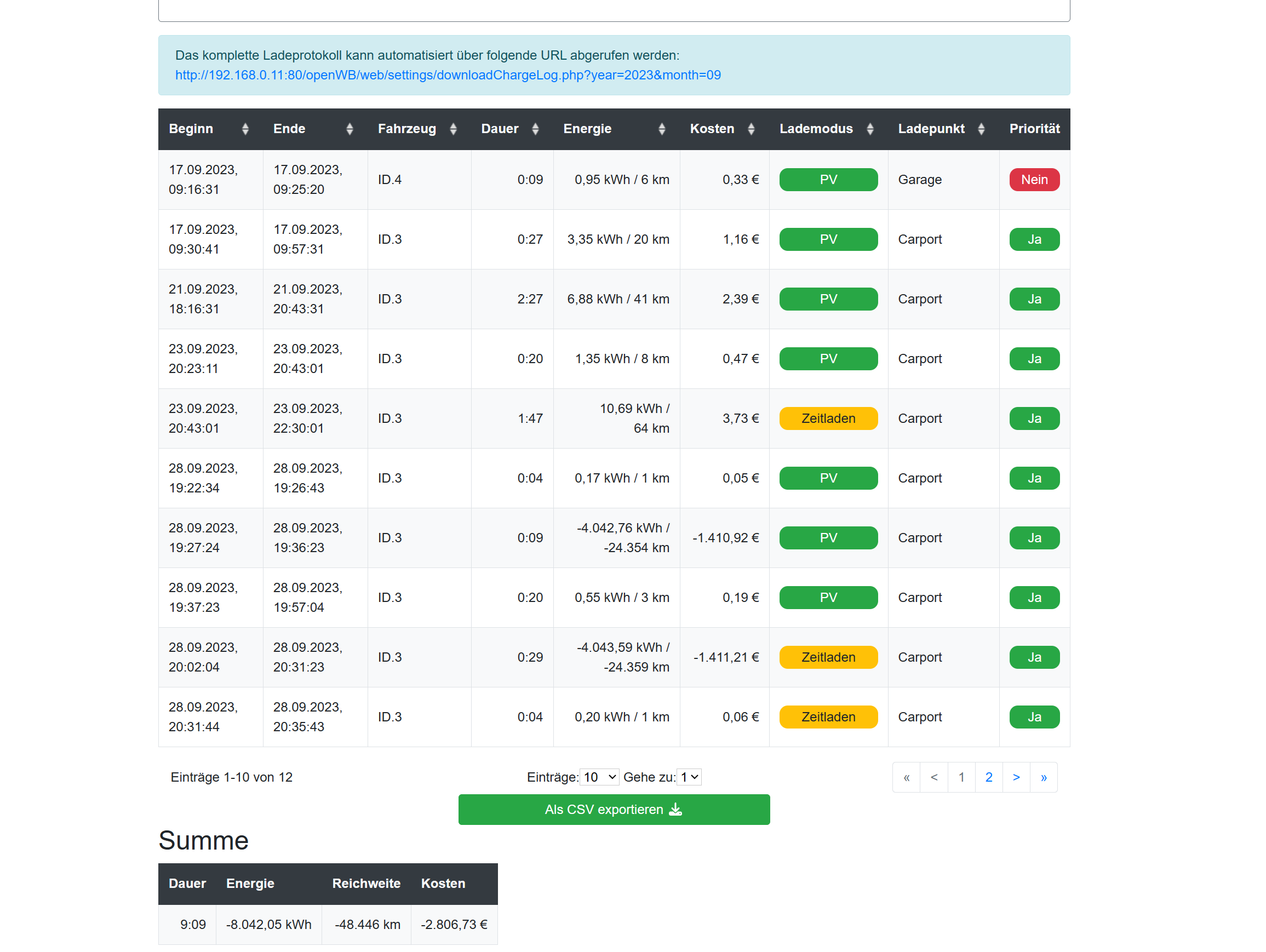

Achja nun habe ich wieder "komische Einträge im Ladelog entdeckt ....
Softwareversion 2023-10-06 09:01:27 +0200 [5f2756abf] Neueste Master
Langssam finde ich es etwas nervig das es mit jedemals das komplette Ladelog zerschießt...
