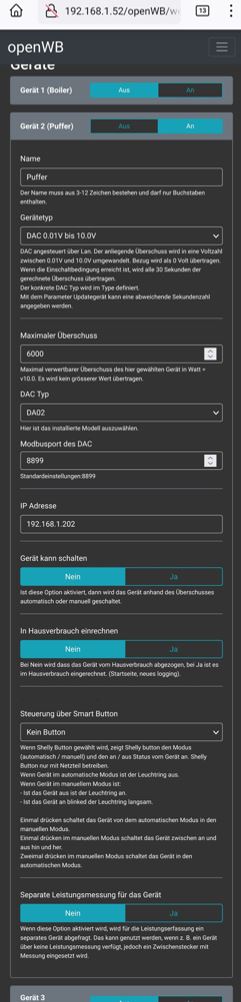

super, dass sich hier so eine gute Diskussion entspannt. Ich brauche immer ein wenig mit meinen Antworten, versuche zuerst zu denken und zu probieren bevor ich Blödsinn poste.
Aus meiner Sicht macht dieser Anwendungsfall hier schon einen Unterschied zur Wärmepumpe, die vermutlich eine Minimumleistung benötigt, damit sich das Einschalten überhaupt lohnt/rentiert. So ein schnöder Heizstab kann ja auch schon mit kleinen Leistungen (ich persönlich würde meinen ab 100 Watt) schön linear hochregeln. Das Ziel wäre jeder verfügbare Überschuss im Boiler zu verbraten anstatt einzuspeisen. (In einer Version 2 könnte das so weit gehen dass man einen % Wert eingibt wieviel Prozent bzw. wieviel maximal ode rminimal selber verbraten werden soll.)
Was der Unterschied zwischen 0-20mA und 4-20mA Aktoren ist habe ich mal versucht hier darzustellen:
Was ich allerdings noch nicht hingebracht habe sind die Settings. Sieht bei mir nämlich so aus: Als ob das System nicht wüsste dass der Überschuss sehr wohl da ist und nur der Heizstab den Puffer wegnimmt.

Wie okaegi schreibt hier ein paar Infos zu meinem System:

2023-10-09 10:04:43,495 INFO Anzahl devices in Auschaltgruppe: 0 akt: 0 Anzahl devices in Einschaltgruppe: 0
2023-10-09 10:04:43,496 INFO Einschaltgruppe rel: 0 Summe Einschaltschwelle: 0 max Einschaltverzögerung 0 nur Einschaltgruppe prüfen bis: 00:00:00 in Total sec 0
2023-10-09 10:04:43,497 INFO Mq pub openWB/SmartHome/Devices/2/RunningTimeToday=36283 old 36278
2023-10-09 10:04:43,499 INFO Mq pub openWB/SmartHome/Status/uberschuss=724 old 3631
2023-10-09 10:04:43,499 INFO Mq pub openWB/SmartHome/Status/uberschussoffset=724 old 3631
2023-10-09 10:04:48,507 INFO EVU Bezug(-)/Einspeisung(+): 724 max Speicherladung: 0
2023-10-09 10:04:48,507 INFO Uberschuss: 724 Uberschuss mit Offset: 724 Pv: 4063
2023-10-09 10:04:48,507 INFO Speicher Entladung(-)/Ladung(+): 0 SpeicherSoC: 100 Ladung: False
2023-10-09 10:04:48,754 INFO (2) Puffer rel: 1 oncnt/onstandby/time: 0/0/36288 Status/Ãœeb: 10/0 akt: 0 Z: 0
2023-10-09 10:04:48,755 INFO Total Watt abschaltbarer smarthomedevices: 0
2023-10-09 10:04:48,755 INFO Total Watt nichtabschaltbarer smarthomedevices: 0
2023-10-09 10:04:48,755 INFO Total Watt nicht im Hausverbrauch: 0
2023-10-09 10:04:48,755 INFO Anzahl devices in Auschaltgruppe: 0 akt: 0 Anzahl devices in Einschaltgruppe: 0
2023-10-09 10:04:48,756 INFO Einschaltgruppe rel: 0 Summe Einschaltschwelle: 0 max Einschaltverzögerung 0 nur Einschaltgruppe prüfen bis: 00:00:00 in Total sec 0
2023-10-09 10:04:48,757 INFO Mq pub openWB/SmartHome/Devices/2/RunningTimeToday=36288 old 36283
2023-10-09 10:04:53,759 INFO EVU Bezug(-)/Einspeisung(+): -129 max Speicherladung: 0
2023-10-09 10:04:53,760 INFO Uberschuss: -129 Uberschuss mit Offset: -129 Pv: 3221
2023-10-09 10:04:53,760 INFO Speicher Entladung(-)/Ladung(+): 0 SpeicherSoC: 100 Ladung: False
2023-10-09 10:04:54,019 INFO (2) Gerät wurde upgedatet, neue Vorgabe 0 Periode 20
2023-10-09 10:04:54,021 INFO (2) Puffer rel: 1 oncnt/onstandby/time: 0/0/36294 Status/Ãœeb: 10/0 akt: 0 Z: 0
2023-10-09 10:04:54,022 INFO Total Watt abschaltbarer smarthomedevices: 0
2023-10-09 10:04:54,022 INFO Total Watt nichtabschaltbarer smarthomedevices: 0
2023-10-09 10:04:54,022 INFO Total Watt nicht im Hausverbrauch: 0
2023-10-09 10:04:54,022 INFO Anzahl devices in Auschaltgruppe: 0 akt: 0 Anzahl devices in Einschaltgruppe: 0
2023-10-09 10:04:54,023 INFO Einschaltgruppe rel: 0 Summe Einschaltschwelle: 0 max Einschaltverzögerung 0 nur Einschaltgruppe prüfen bis: 00:00:00 in Total sec 0
2023-10-09 10:04:54,024 INFO Mq pub openWB/SmartHome/Devices/2/RunningTimeToday=36294 old 36288
2023-10-09 10:04:54,026 INFO Mq pub openWB/SmartHome/Status/uberschuss=-129 old 724
2023-10-09 10:04:54,026 INFO Mq pub openWB/SmartHome/Status/uberschussoffset=-129 old 724
2023-10-09 10:04:59,034 INFO EVU Bezug(-)/Einspeisung(+): -129 max Speicherladung: 0
2023-10-09 10:04:59,034 INFO Uberschuss: -129 Uberschuss mit Offset: -129 Pv: 3221
2023-10-09 10:04:59,034 INFO Speicher Entladung(-)/Ladung(+): 0 SpeicherSoC: 100 Ladung: False
2023-10-09 10:04:59,272 INFO (2) Puffer rel: 1 oncnt/onstandby/time: 0/0/36299 Status/Ãœeb: 10/0 akt: 0 Z: 0
2023-10-09 10:04:59,273 INFO Total Watt abschaltbarer smarthomedevices: 0
2023-10-09 10:04:59,273 INFO Total Watt nichtabschaltbarer smarthomedevices: 0
2023-10-09 10:04:59,273 INFO Total Watt nicht im Hausverbrauch: 0
2023-10-09 10:04:59,273 INFO Anzahl devices in Auschaltgruppe: 0 akt: 0 Anzahl devices in Einschaltgruppe: 0
2023-10-09 10:04:59,273 INFO Einschaltgruppe rel: 0 Summe Einschaltschwelle: 0 max Einschaltverzögerung 0 nur Einschaltgruppe prüfen bis: 00:00:00 in Total sec 0
2023-10-09 10:04:59,275 INFO Mq pub openWB/SmartHome/Devices/2/RunningTimeToday=36299

Re: PV Überschuss mit 4-20mA
Ah da war ich nicht klar in meiner Aussage, ich muss erst den Typ 3 implementieren und unter 1.9 in die Nightly einlieferen. Den musst du dann runterladen und testen.
Ich melde mich wenn die Software so weit ist.
